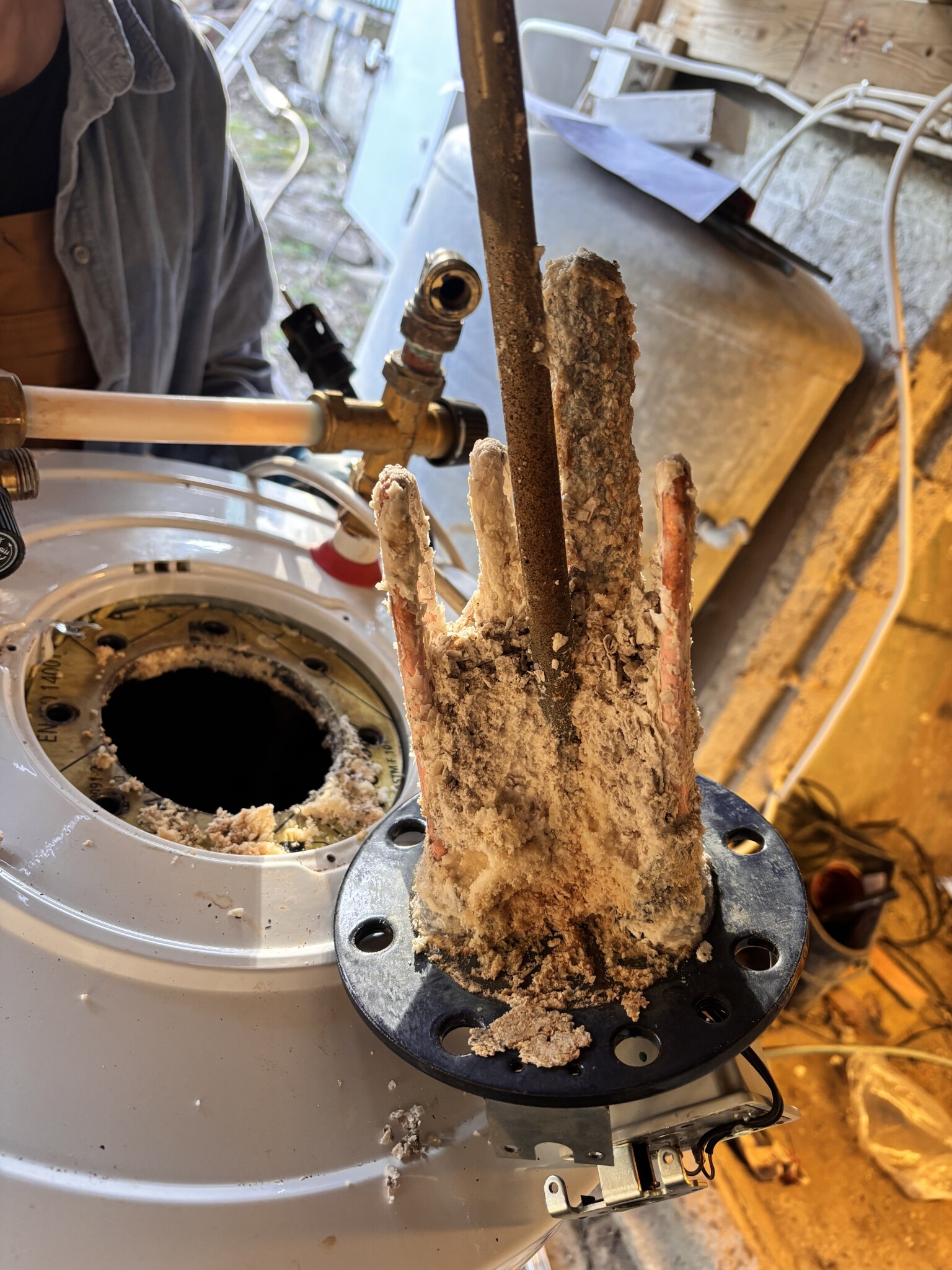

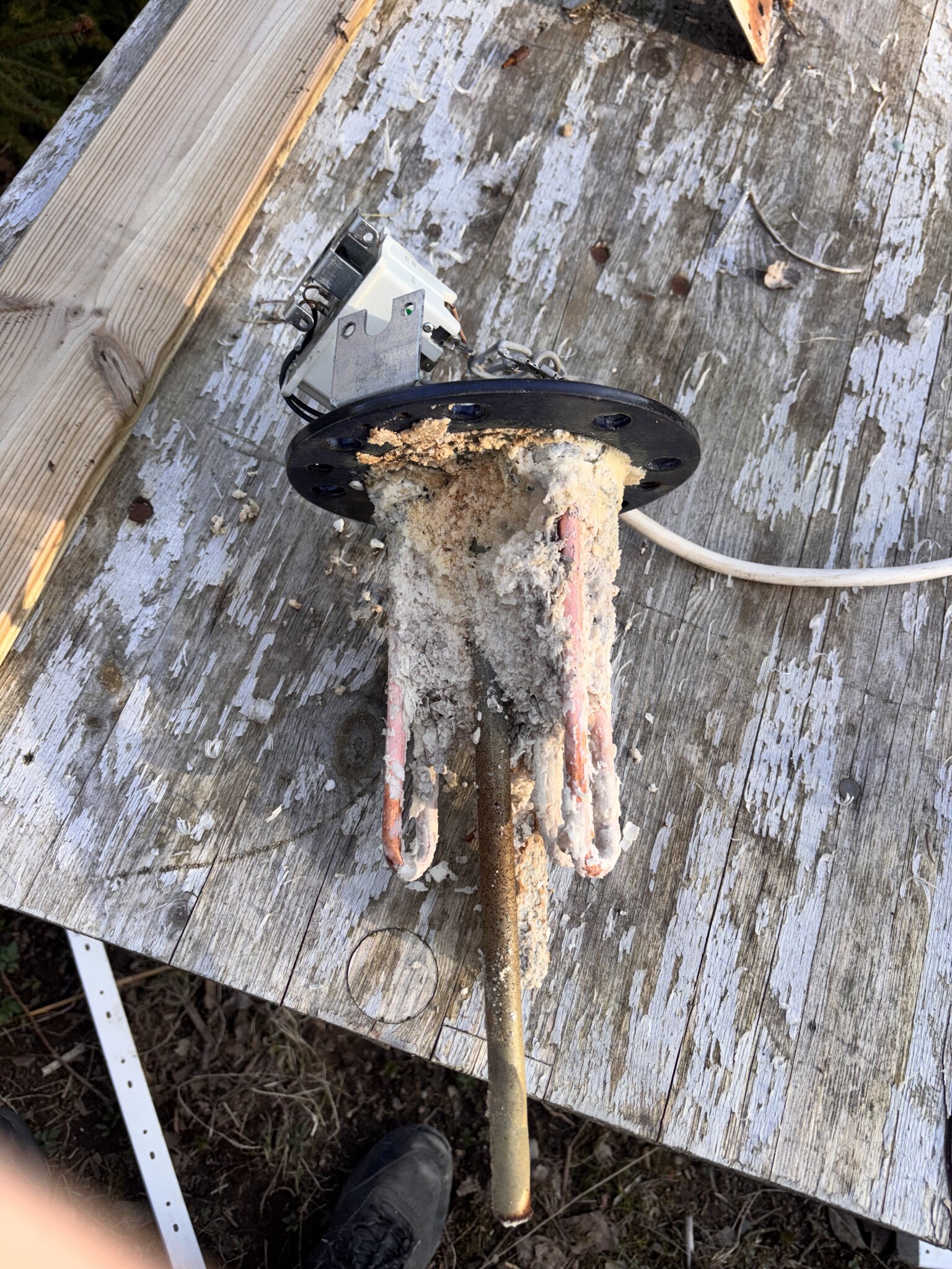

Fått ut värmeelementen mm från varmvattenberedaren nu.
Att det inte ser bra ut fattar jag… men hur kan denna ansamling slå ut jordfelsbrytaren på 1/2 sekund…
Mätt men inte hittat nån kortslutning eller överslag mellan nån punkt i systemet…
Ca 5 år gammal Hejdu.
Några idéer?
Några idéer?
Vad har du mätt med för instrument? Det finns tillfällen då ett jordfel på en plats i anläggningen kan lösa jordfelsbrytaren vid en kraftig belastning någon annanstans. Men när patronen ser ut så verkar den högst misstänkt. Ofta kan en vanlig multimeter inte mäta jordfelen. Man behöver en isolationsprovare.

När värmeelementen blir så där belagda med kalk (eller andra föroreningar) kyls de inte som de ska av vattnet utan blir överhettade och spricker. När de har spruckit uppstår läckström via vattnet.
Du har självfallet rätt...använde en vanlig analog mätare och mäte ohm..A Avemo skrev:Vad har du mätt med för instrument? Det finns tillfällen då ett jordfel på en plats i anläggningen kan lösa jordfelsbrytaren vid en kraftig belastning någon annanstans. Men när patronen ser ut så verkar den högst misstänkt. Ofta kan en vanlig multimeter inte mäta jordfelen. Man behöver en isolationsprovare.
Hade bara hoppats på nån fin kortslutning eller brygga som bekräftade ett fel direkt...
Skull haft en isolationsprovare som jag även tror kallas Megg.
Hade mycket kul på gymnasielektionerna med en megg o klasskompisarna lår o bakdelar
Megger är nog ett exempel på hur ett varumärke blivit synonymt med apparatens namn. De är förhållandevis dyra. Så om man mest tänkt har den till att ge folk stötar det tveksamt om det är värt att skaffa en.
Dög inte den andra tråden är om beredaren? När patronen är dränkt i vatten så leder den ström från din trasiga värmeslinga i patron till beredarens hölje och jfb slår ifrån då det blir obalans. Inte mer än att byta patron. Det finns vvb där patronen inte ligger dränkt i vatten, kanske vore bättre i ditt fall

06:50 i morse fick jag SMS att mina nya patroner och offeranod finns att hämta i butik.J J-banan skrev:Dög inte den andra tråden är om beredaren? När patronen är dränkt i vatten så leder den ström från din trasiga värmeslinga i patron till beredarens hölje och jfb slår ifrån då det blir obalans. Inte mer än att byta patron. Det finns vvb där patronen inte ligger dränkt i vatten, kanske vore bättre i ditt fall

Du kanske borde överväga att installera en avkalkare. Annars är det nog risk att du får byta det där elementet även i fortsättningen med jämna mellanrum.
