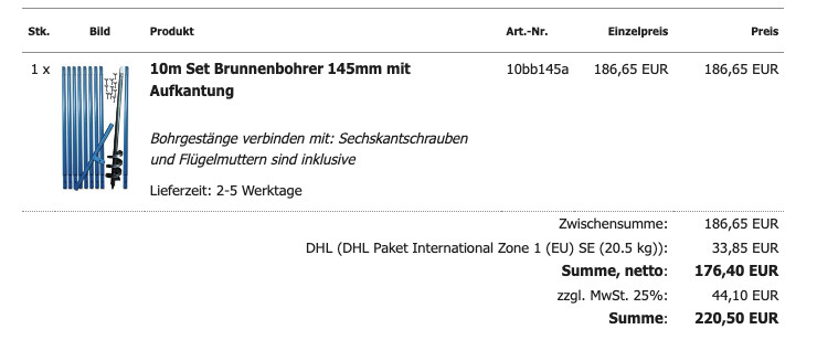

Borr beställd:
Blir att försöka komma ner till vatten när den anländer, för att sen slå ner rörspetsen sista biten och testa och se vad för flöde jag får. Tog lite större borr för att ha möjligheten att uppdatera till filterbrunn senare vid behov. Nu hoppas vi tysken skickar fort, vill ju ha grejerna innan helgen så man har något att göra då...
Rörspetsen kan jag lämna tillbaka eller använda i sommarstugan där vi idag saknar rinnande vatten överhuvudtaget.
Uppdatering: hur var det nu? Går det att borra med 145mm borr inuti ett 160mm markrör?
