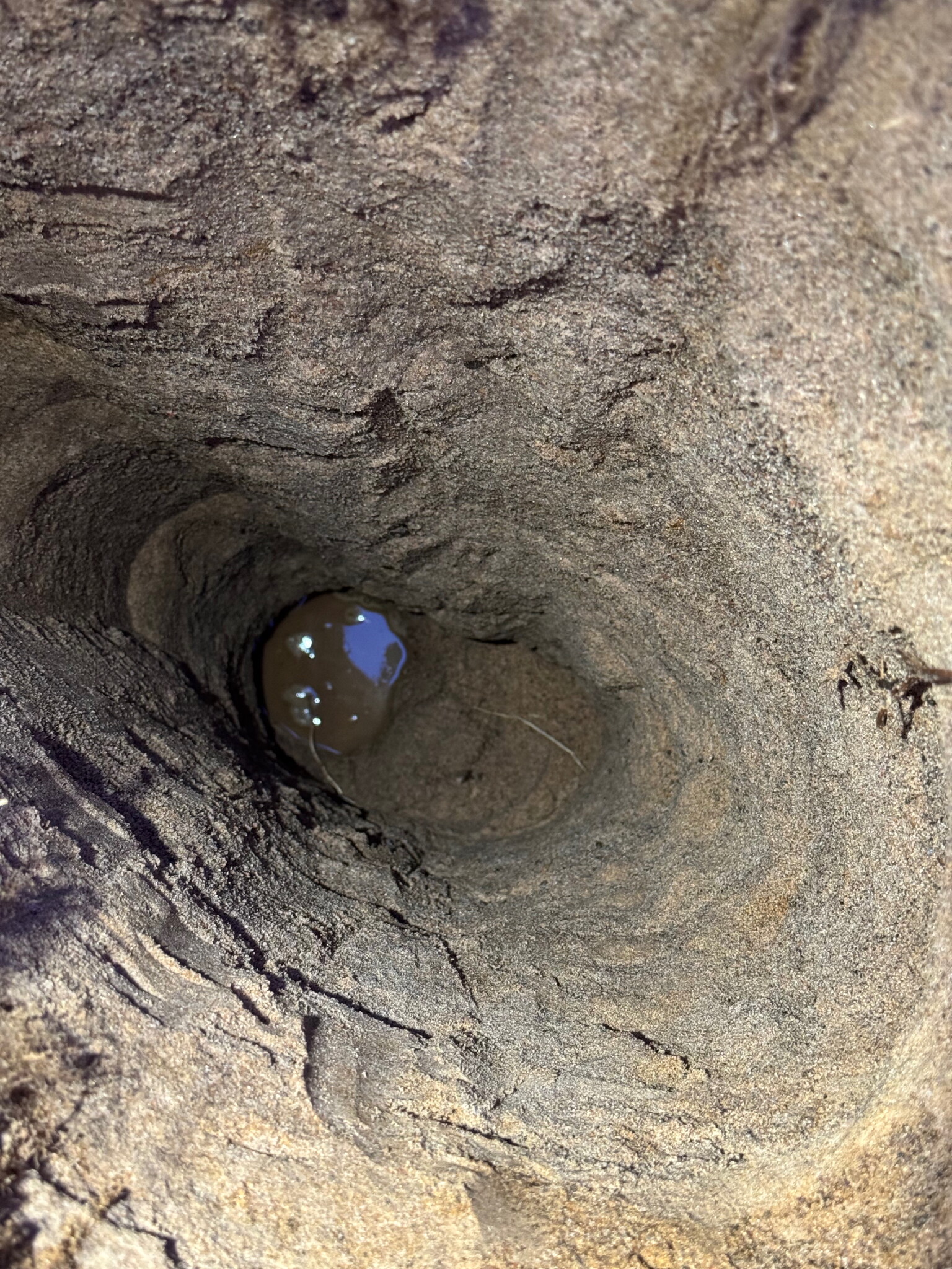

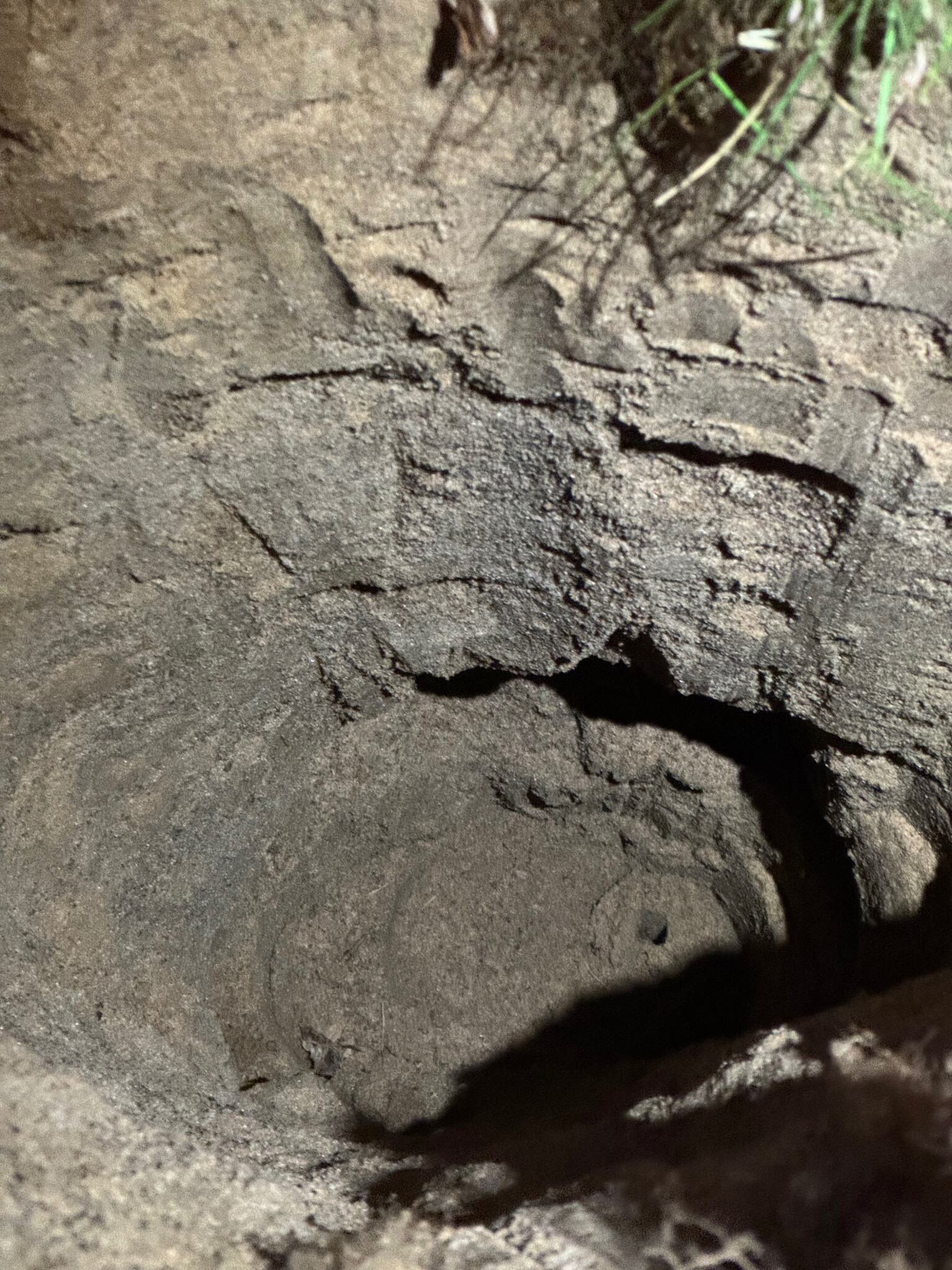

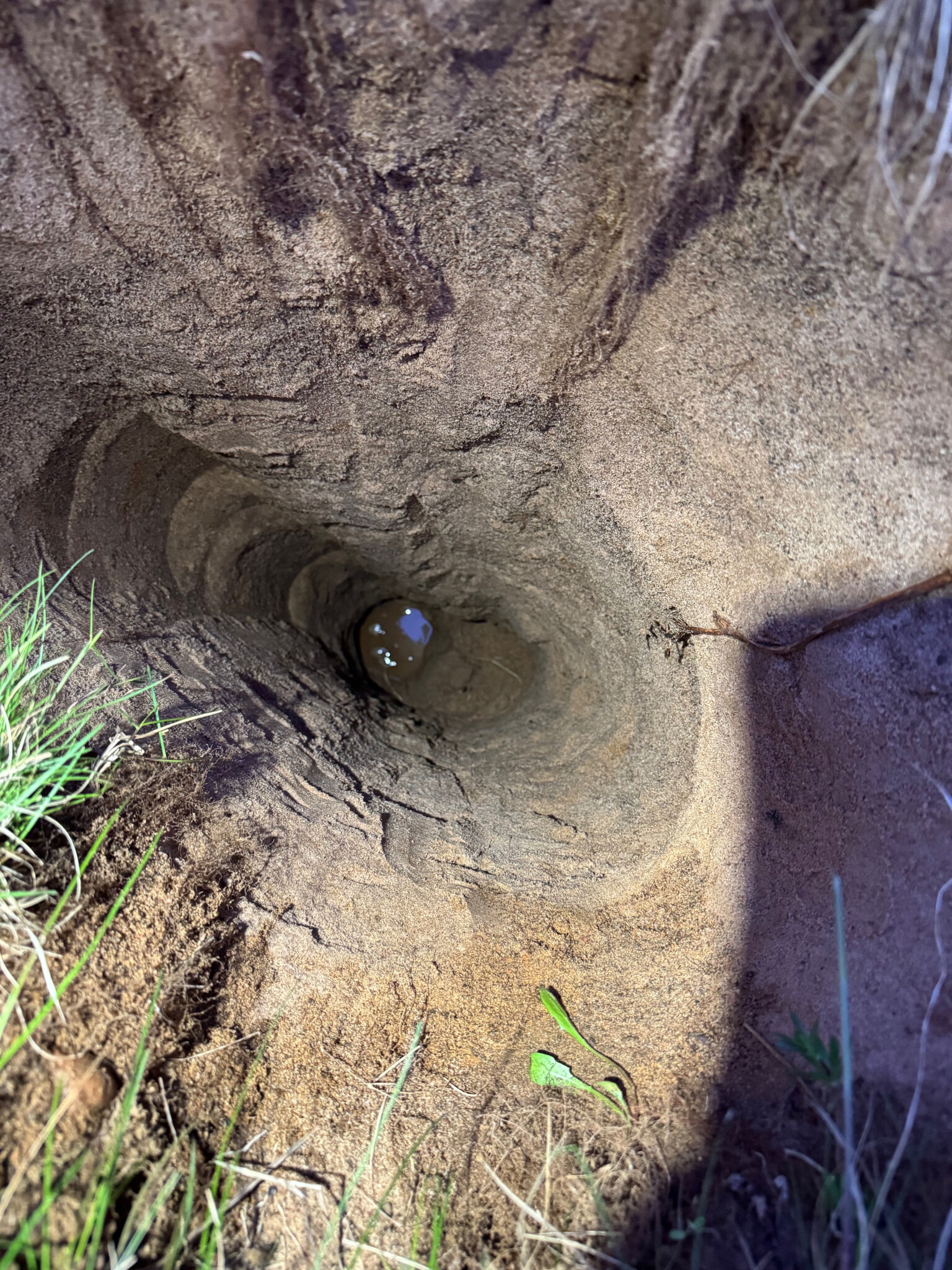

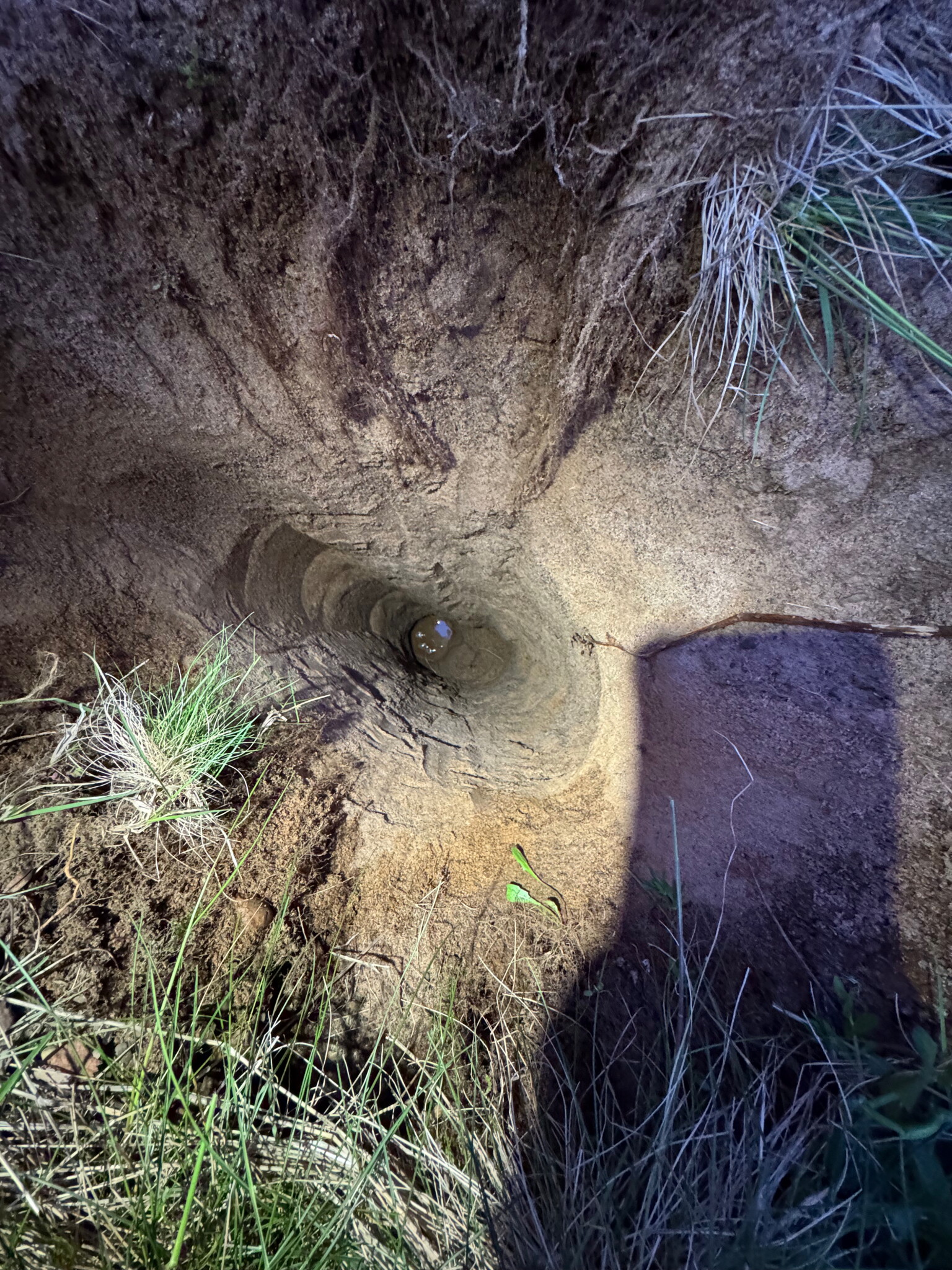

Då var det min tur att göra ett försök. Började på en del av tomten där jag bara stötte på berg efter cirka en meter. Så provar nu på andra sidan tomten.
Har kommit ner cirka 1.80cm nu med plintspade/saxspade. Men nu är det svårt att gå djupare så måste fortsätta med något annat.
Nästan bara sand hela vägen ner och väldigt lättgrävt. Rasar ganska lätt runt om hålet. Stötte på lite mindre stenar nu vid 180cm (se röd markering i bild) och funderar på om en sån här jordborr räcker. Vad tror ni? Får man upp mindre stenar med den? Har försökt att slå ner med slägga och en maskin men hittade inget bra att slå mot. Har försökt spola lite vatten ner för att lukra upp, det är alltså inte grundvatten som är med på bilderna.

Den lilla stenen tror jag inte är några problem att få med i borren men den större ser ut att vara lite på gränsen. Kan vara trixigt men ser ut att vara mycket sand = ganska mjukt så då kan du nog få den att rotera rätt och få med den upp utan större problem.
Är du säker på att du behöver borra djupare då?S sebastiansson skrev:Då var det min tur att göra ett försök. Började på en del av tomten där jag bara stötte på berg efter cirka en meter. Så provar nu på andra sidan tomten.

Blir förstås lättare att slå ner spetsen om man borrat till grundvattnet först.
Annars tänker jag att man kan känna sig för med ett armeringsjärn innan man slår ner spetsen.
Finns ju en risk att du står med en jordborr för 1200kr och gått ner i berg 30cm längre ner än vad du är nu.
Vet du om att berget sluttar på tomten eller är det mest en chansning, eller kan det varit en större sten du gick i på ditt första hål?
Finns bilder på stenfångare tidigare i tråden om det är så att borret inte får upp dem.
Jag hade nog tagit hem ett armeringsjärn vare sig jag redan beställt borren eller inte. Alltid bra att ha något att peta/känna med.
Lycka till och uppdatera med resultat.

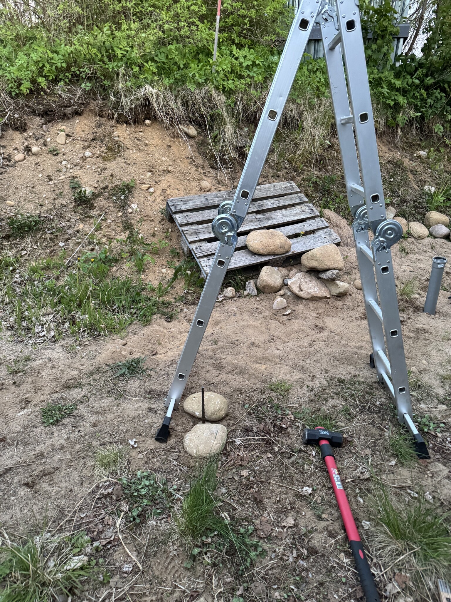

Tack, jag upplevde att det var svårt att slå ner spetsen med slägga och igårkväll testade jag med en stolpnedslagare från Jula och den går ner extremt lite per slag och jag väcker hela byggden när jag slår.M Mardigan skrev:Är du säker på att du behöver borra djupare då?

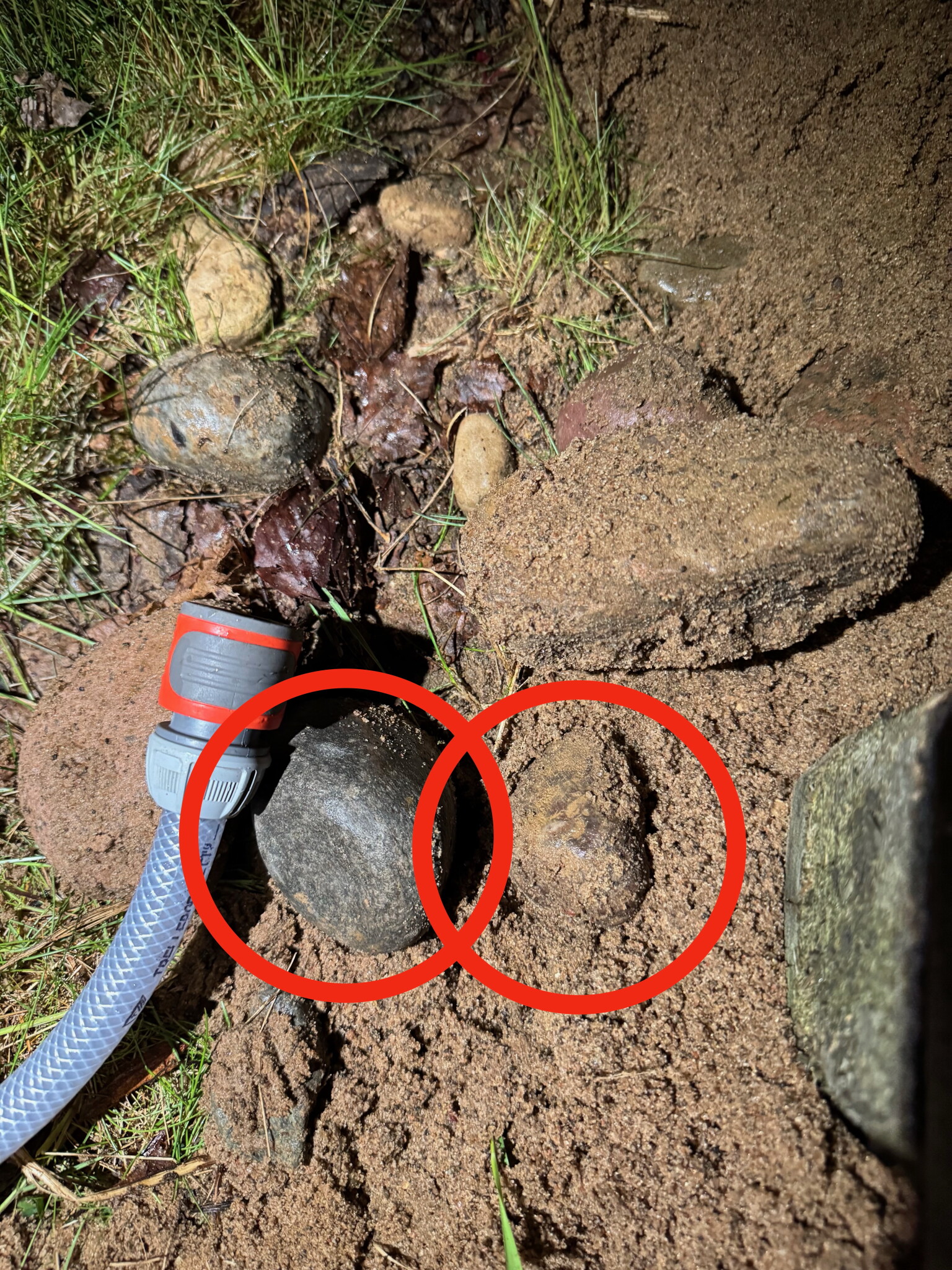

Angående berget så var det en chansning men som sagt så har jag grävt på två andra ställe (cirka 5 meter ifrån varandra) och där är det berg på ca 1.5m meter på första och redan efter 0.5-1 meter på andra.
Armeringsjärn var en bra idé, har slagit lite med spettet men blir lite för långt ner att nå nu. Då köper jag nog armeringsjärn och ser om jag kan slå ner dom lite längre utan att stöta på berg, borde vara relativt enkelt.

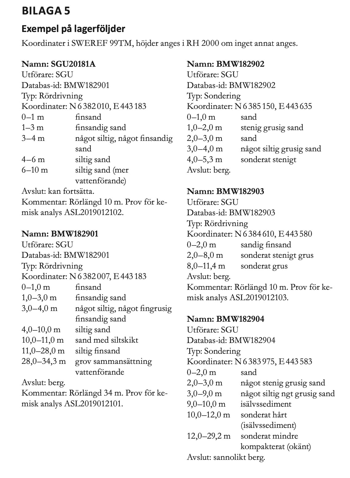

Här är en bild ur SGUs rapport, så det är väl troligt att det kan vara siltig grusig sand alternativt Hårdare isälvslager med hög packning som jag träffat nu.
Med förutsättningen att jag inte känner berg med armeringsjärnet, vad borde jag forstätta med om jag inte kan slå ner spetsen med handkraft? Jordborr, Pluncher/Kies?

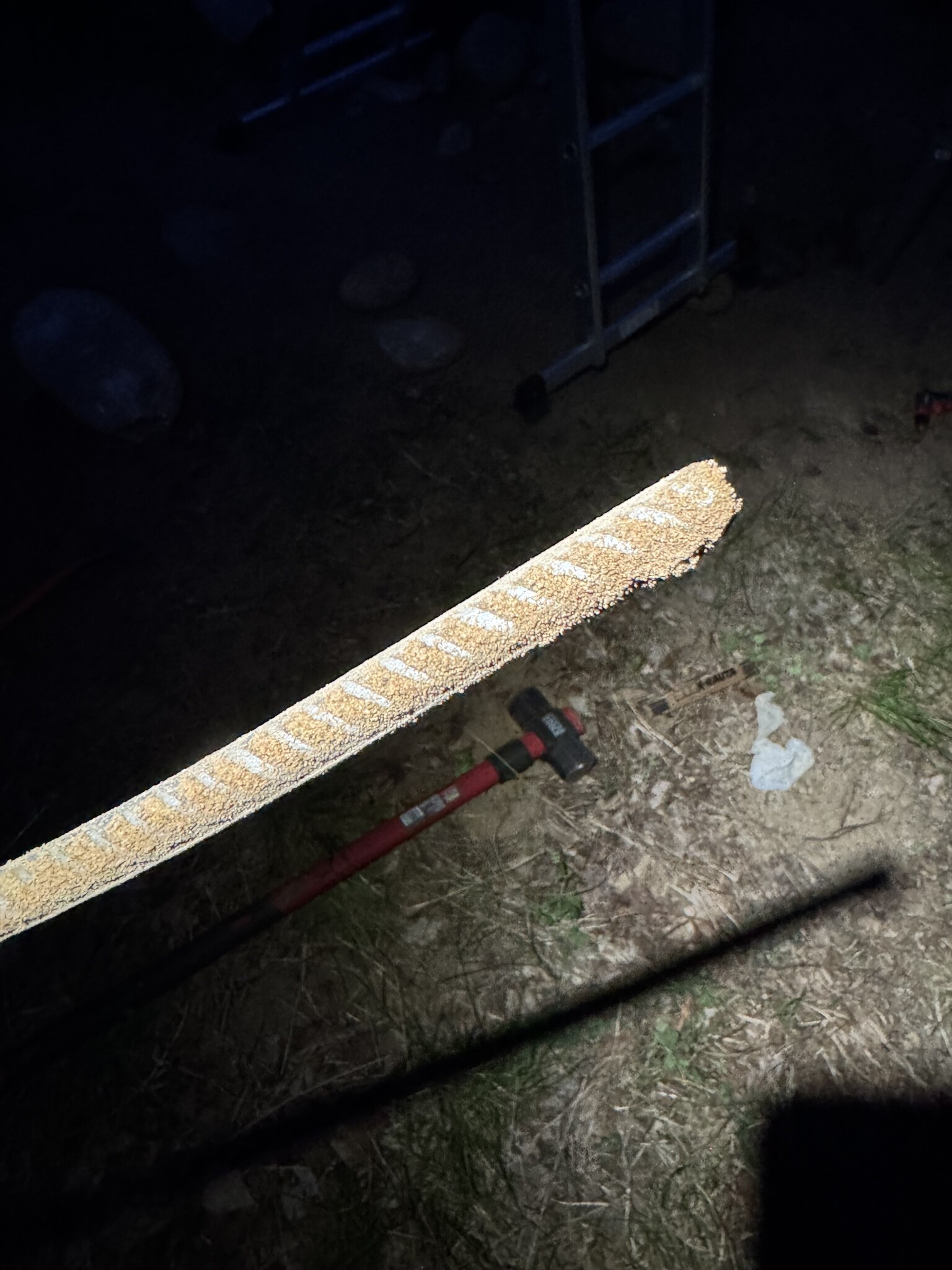

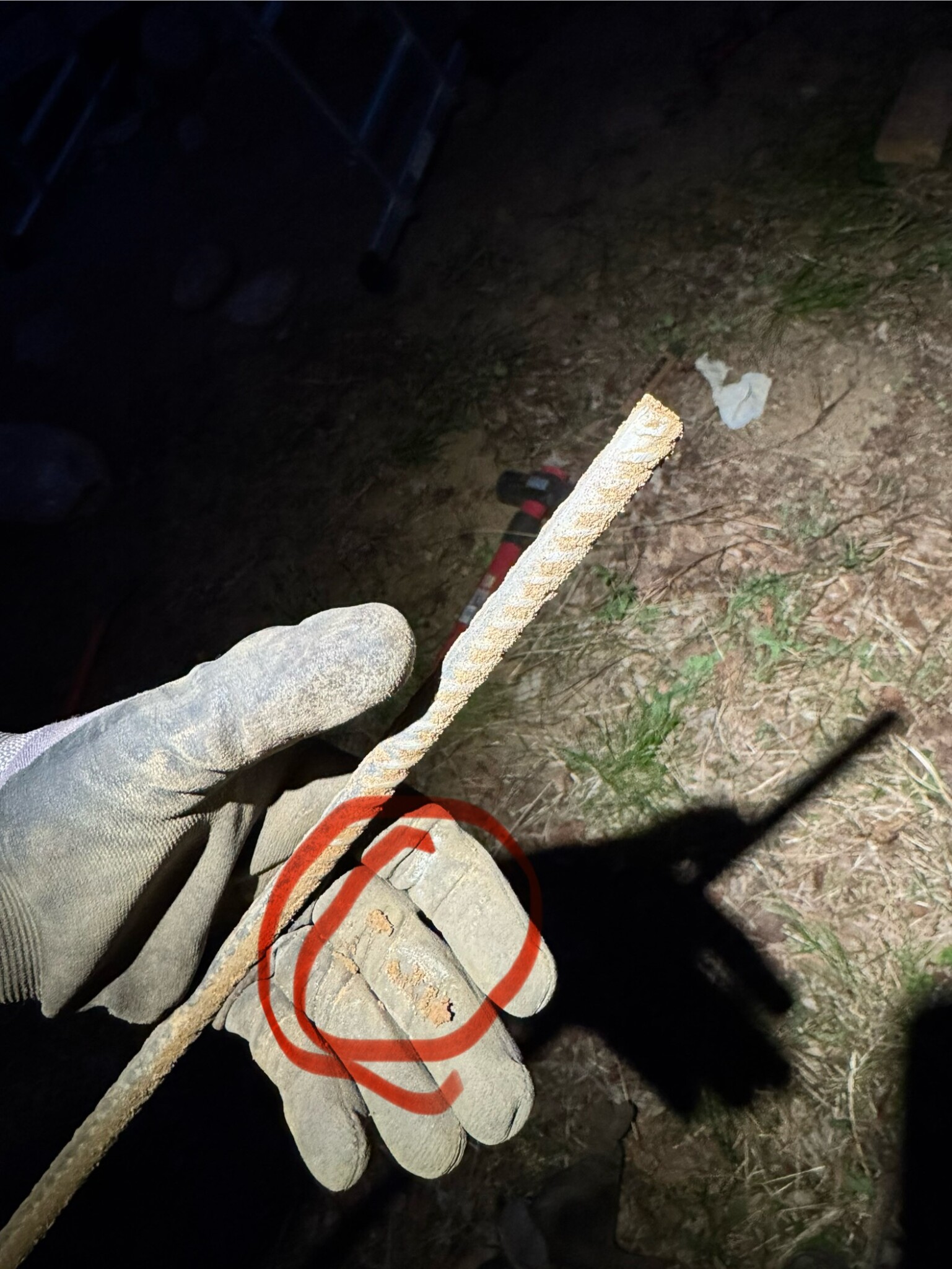

Gårdagens uppdatering, inhandlade 2+4 meter armeringsjärn för att leta berg. Slog ner 2 meters på samma ställe som jag grävde hålet sist, där kan jag inte slå ner armeringsjärnet mer än 1.80m.
Flyttade mig två meter bort och där kunde jag slå ner 3.80m armeringsjärn relativt lätt, ville inte fortsätta för då hade jag inte haft något att dra i för att få upp järnet (kofot). Tycker mig se fuktigare sand längst ner på armeringsjärnet men det kanske är önsketänkande att jag är nära vatten…
Så tror att det är sluttande berg, så hoppas på att det finns vatten nära. Hade nog kunnat slå ner rörspetsen på nya platsen med lite vilja men vet inte hur djupt och om det finns vatten där. Så blir nog att beställa en jordborr ändå. Lutar åt denna - https://www.erdbohrer.de/Brunnenbohrer-30x30/8m-Set-Brunnenbohrer-145mm-mit-Aufkantung::916.html för att ha möjlighet till DN 115 filterbrunn ifall det funkar bättre hos mig. Blev ganska sugen på en tyst 4” djupbrunnspump i filterbrunn efter ett ha börjat lusläsa tråden.
