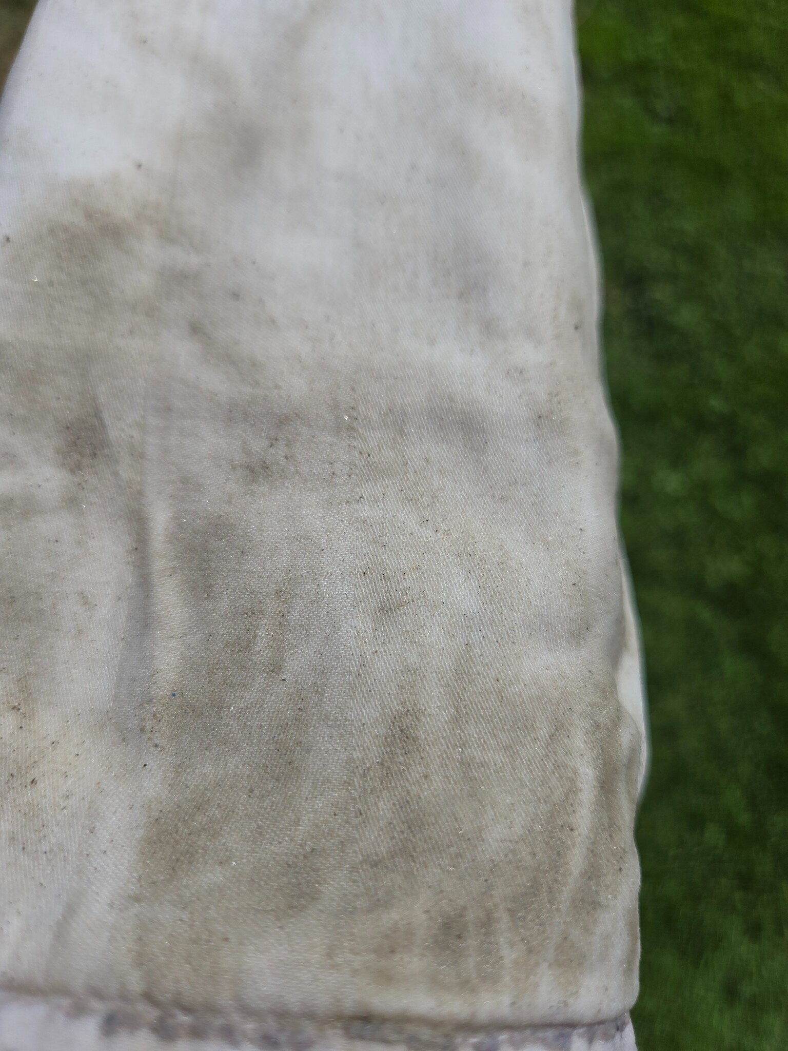

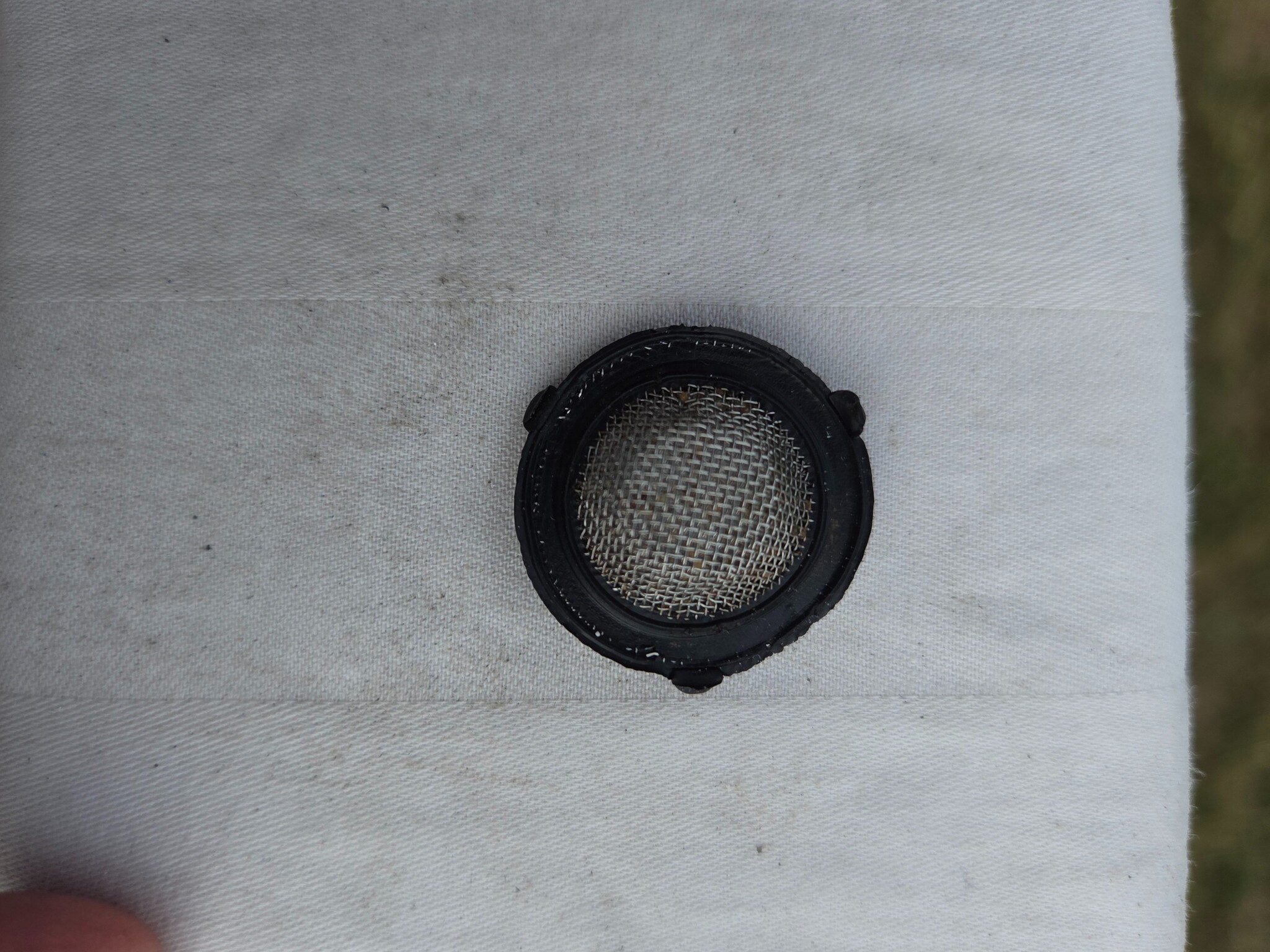

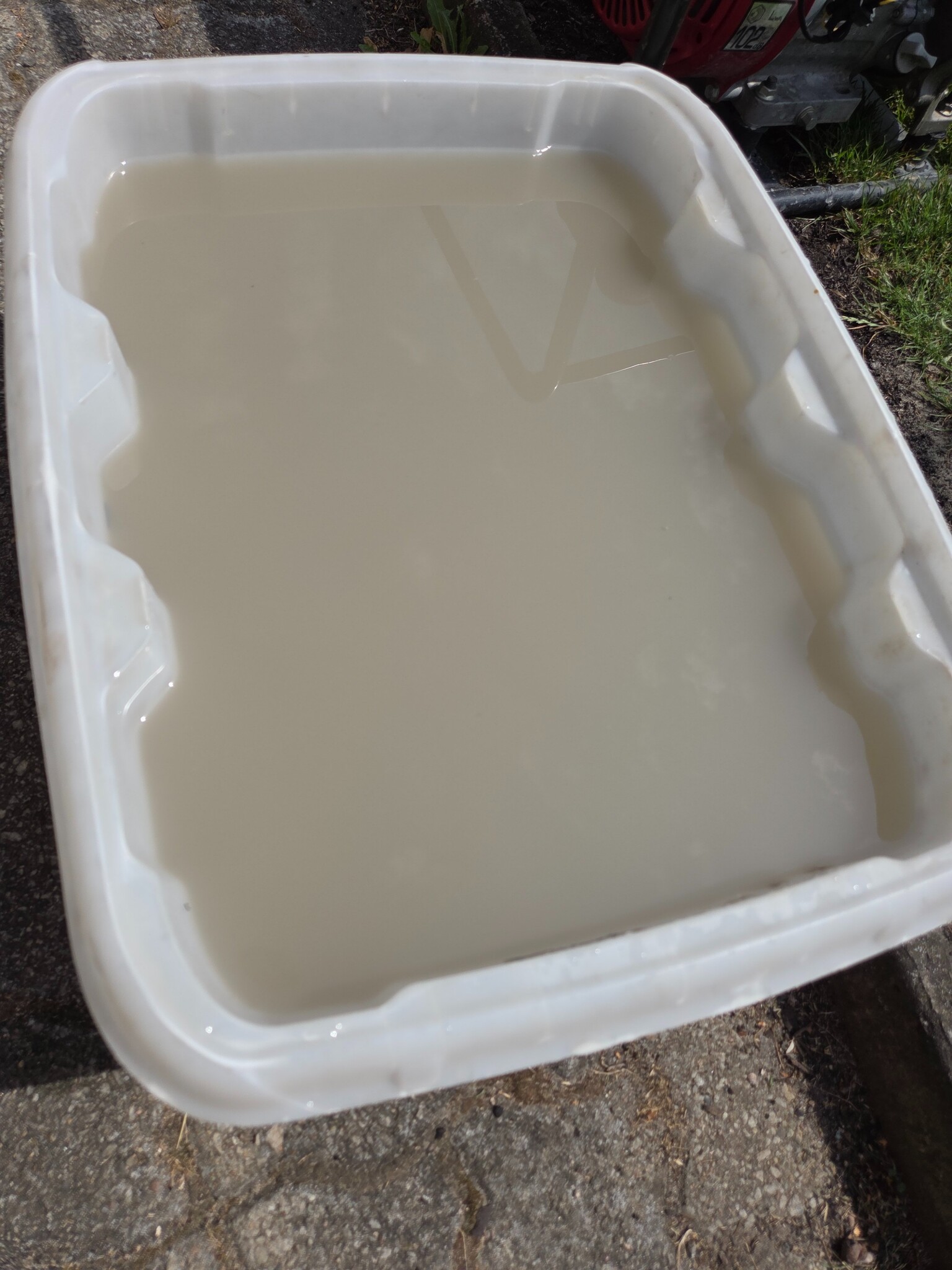

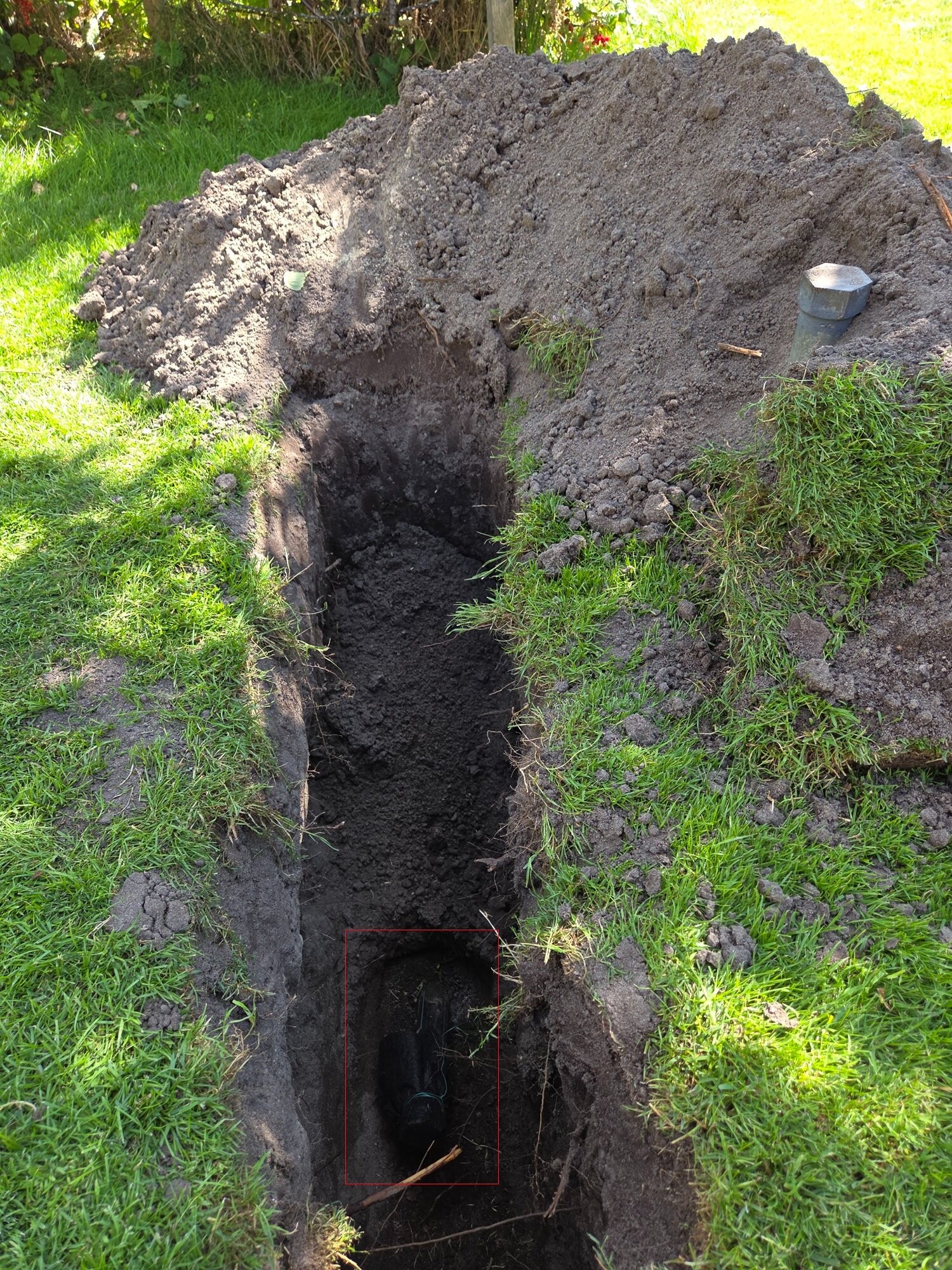

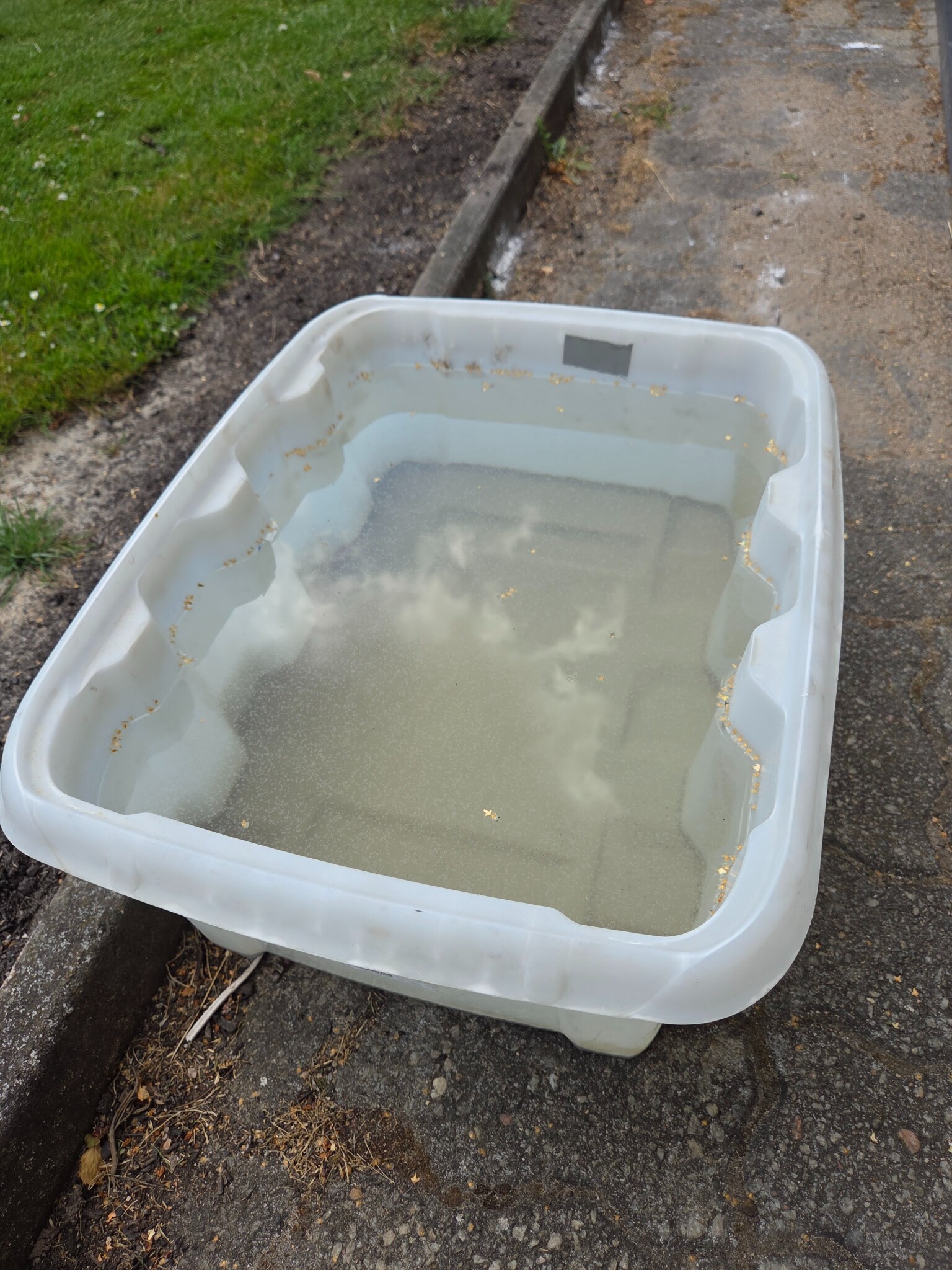

Tänkte jag skulle avlägga en liten statusrapport för hur det ser ut hos mig kring ny brunn/spets efter senaste dagarnas projektering inför beslut kring nytt.
Jag startade ju denna tråd en gång i tiden så hur det såg ut för snart 20 år sedan finns att läsa i början. Den rörspets som fanns från början och också finns har ju sinat i olika grader senaste åren och blivit sämre och sämre. Vid några tillfällen har den försökt rengöras och spolas ren men inget som hållt i längden.
Min pumpanläggning består av en Pedrollo Plurijet 4/100X (1-fas) kopplad på en 50liters hydrofor tank från gammal pumpautomat och sedan då ett filter med rensbar filterpatron (60micron/0,06mm täthet) på sugsidan. Det går att köra en(1) vattenspridare och hålla 3-3,5bar alternativt två på halvdåligt tryck, knappt 2bar.
Augusti 2019 satte jag en egentillverkad PEM40-sil, ca 11m ner under marknivå där de understa 5metrarna har ca 500st 2cm slitsar med öppning på ca 0.6mm om jag minns rätt. Jag dömde då ut denna då det första vattnet (mängden minns jag inte och finns inte heller dokumenterat) man alltid fick upp vid pumpstart var smutsigt av att döma från att delar av spetsen låg i lerlager. Jag visste inte heller då att man alltid tydligen ska renspumpa en brunn med lågt flöde under längre tid(par timmar iaf)
Häromdagen hyrde jag exakt samma bensindrivna pump (specad till 620l/min, 2” inlopp och 2” utlopp) igen för att renspumpa den, se om något hade förändrats och även avgöra partikelstorleken på smutsen/leran. Utloppet blev drygt 35m just för att kunna få ut det i dagvattenbrunnen, inte helt optimal längd.
Första jag fick upp var väldigt blandat då öppningen på PEMsilen inte var pluggad i toppen när jag fyllde igen hålet 2019. Efter ca 25-50liter var tömt så var vattnet kristallklart. Renspumpade sedan 2h med minsta möjliga flöde på ca 120l/min (lägre gick inte sätta för att få flöde på denna pumpen, jag hade heller ingen backventil monterad). Efter 2h ökade jag gasreglaget/flödet var 30min under ca 3h och när pumpen gick på max mätte jag nästan 200l/min(det som bromsar upp flödet också är vattnet i den drygt 35m 2” utloppslangen som ger ett mottryck, så troligen med kortare utloppslang skulle flödet bli högre). Vattnet var kristallklart sålänge pumpen var igång, men precis efter varje uppstart från avstängd eller tomgång så var de första 50liter smutsigt, precis som 2019.
Från det man kan se på bilderna så är lerpartiklarna så pass små att de skulle inte orsaka några problem i spridarnas smutsfilter eller i pump, dock får man troligen ta ur filterpatronen.
Så det preliminära beslutet just nu är att senare i sommar troligen koppla över till denna PEM40silen
Nedan finns lite bilder och videos på detta. På några av bilderna har jag tagit ett helt vitt nytvättat örngott och doppat runt i plastbaljan för att fånga upp partiklarna och studera de samma dag, även på någon bild där ser man Gardenas smutsfilter som sitter på insidan av vattenspridarna. Finns även någon bild på hur partiklarna lagt sig på botten drygt 1dygn senare.

Kommer inte ihåg hur du gjort och vilket djup du har vatten på men spolade du ner silen? Och såg fraktionen likadan ut hela vägen ner när du spolade?M mortimer skrev:Tänkte jag skulle avlägga en liten statusrapport för hur det ser ut hos mig kring ny brunn/spets efter senaste dagarnas projektering inför beslut kring nytt.
Det är inte så ovanligt att det ligger ett lager silt ovanpå leran. Silt går att spola i men det ger oklart vatten och lågt flöde. Då kan det funka att bara dra upp silen 0,5-1m och testa igen.
Jag har även backspolat sil i silt och därigenom fått klarare vatten och högre flöde.
Finns det möjlighet hade jag först dragit upp silen en bit.
Går inte att dra upp PEMsilen då jag suger direkt på denna. Utgår från att marktrycket klämmer om den även om jag spolar uppifrån för att minska friktionen/marktrycket. Från att döma av det jag får upp initialt så är partiklarna såpass små och troligen obetydelsefulla. Går i tankarna att köpa en billig begagnad vanlig pump som ger iaf 60l/min innan jag kopplar över till min Pedrollo, och se hur det fungerar mer vid normal bevattning av gräsmattan.M Mardigan skrev:Kommer inte ihåg hur du gjort och vilket djup du har vatten på men spolade du ner silen? Och såg fraktionen likadan ut hela vägen ner när du spolade?
