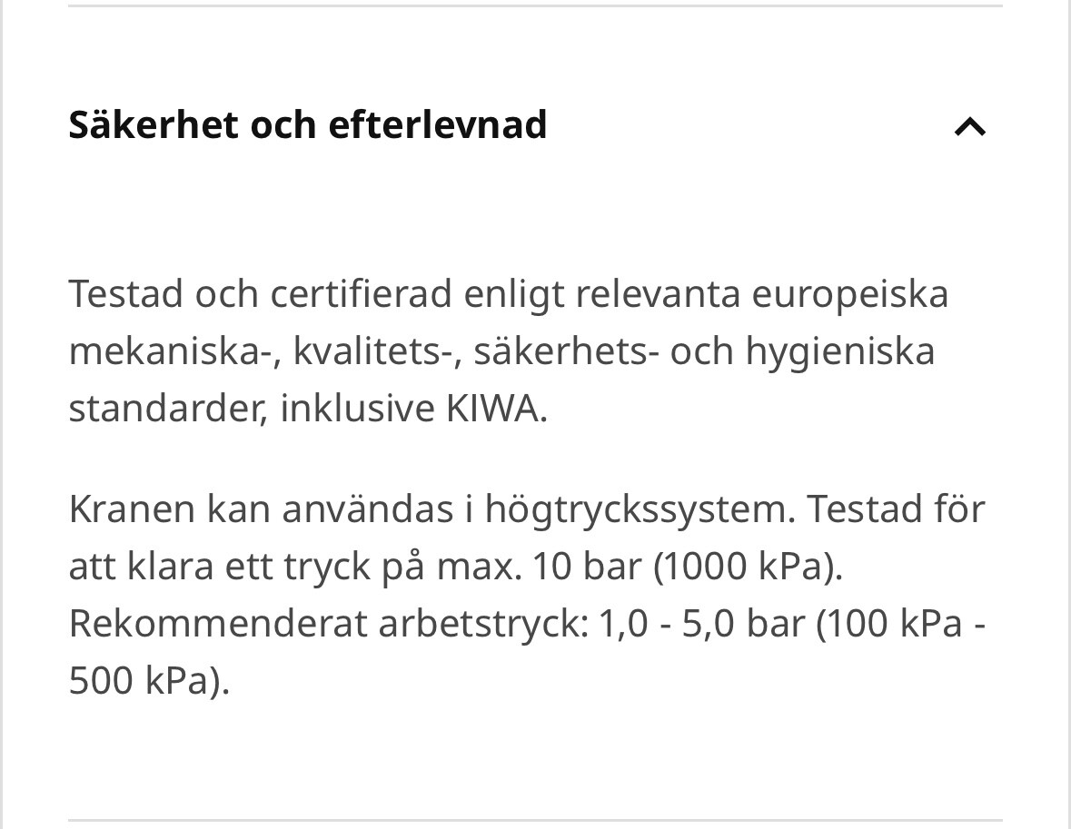

J Jansson69 skrev:

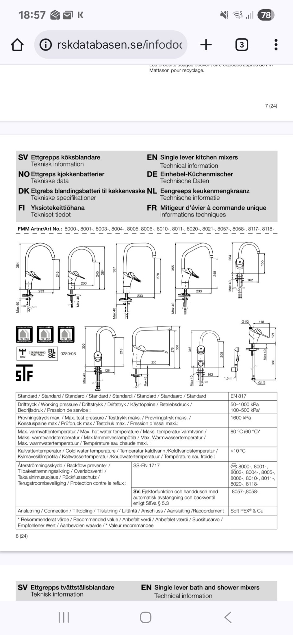

Denna har ett rekommenderat tryck om 1.0-5.0 bar..
Vet du om några motsvarande siffror för Mora/Mattsson?
J
Du är kapabel till att kolla upp det själv, det jag har hört är att dom är testade till högre tryck än Ikea..
Eftersom du bemödade dig om att publicera uppgifter om ett fabrikat tänkte jag att du kanske även hade uppgifter om andra fabrikat.
  • Ledsen
MONTREAL

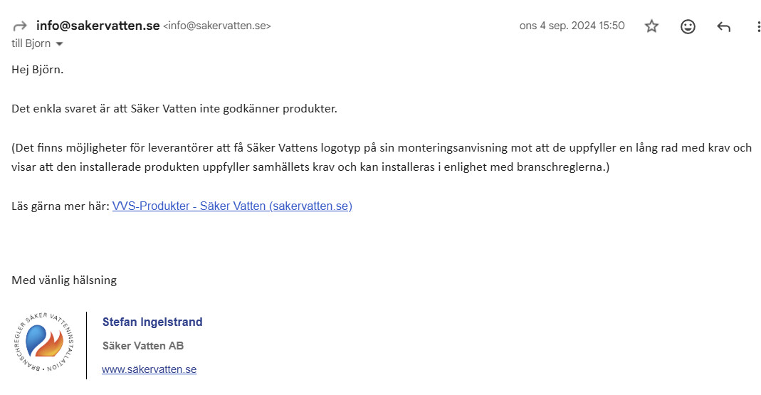

L lordi skrev:
Det har ingen påstått heller. Är mycket väl medveten om hur intygen fungerar, har skrivit många själv.
Däremot om en produkt är märkt med säker-vatten så garanterar de att den är typgodkänd enligt alla konstens regler, samt har en begriplig installationsanvisning. Om så är fallet behöver man inte gå in i diskussionen om den är godkänd eller inte.
Det finns ju så klart många produkter som är godkända även utan säker-vattenlogga, men då får man kolla lite mer noga i den tekniska specen.
Ett mejl från Säker Vatten som förklarar att de inte godkänner produkter, utan ger logotyp till de som uppfyller samhällskrav.
Säkert Vatten godkänner inga produkter!
returen och 3 till
Ja precis vad jag sa 🤷‍♂️
