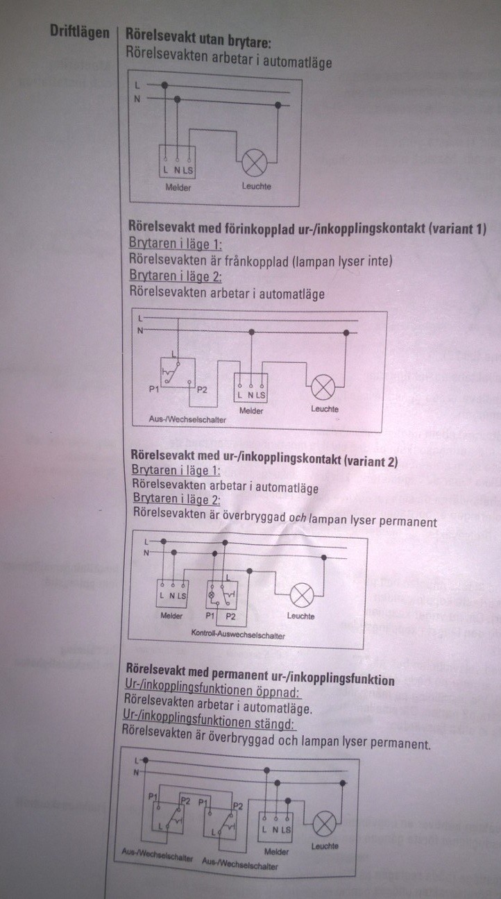

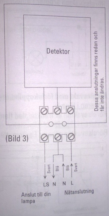

De två nedersta bilderna visar ju att detektorn i alla fall klarar av matning "bakvägen" (eftersom den kan kopplas parallellt med en vanlig brytare). Då går det alltså att koppla enligt det schemat jag ritade (men detektorn verkar inte ha anslutning för skyddsjord så den får man dra direkt till lamporna bara).

Nerre skrev:De två nedersta bilderna visar ju att detektorn i alla fall klarar av matning "bakvägen" (eftersom den kan kopplas parallellt med en vanlig brytare). Då går det alltså att koppla enligt det schemat jag ritade (men detektorn verkar inte ha anslutning för skyddsjord så den får man dra direkt till lamporna bara).
Okay! Ösregnar här, så får se om jag får upp det idag 😉
