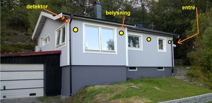

Har precis monterat upp 5 st fasadbelysning som drivs av en rörelsedetektor vid garaget.
ström matas också upp vid garaget.
Funkar kanon och lyser upp lagom när man får gäster...
MEN!
...nu vill jag såklart att belysningen även slås på ÄVEN när man går ut genom ytterdörren - dvs på andra sidan huset...
Jag behöver alltså montera en detektor till. Hur gör jag detta?
Har sökt och sökt, men hittar ingen hjälp på nätet...
MEN!

Det skall gå att koppla på olika strömbrytare till "kedjan" enligt instruktionen till detektorn - innebär inte det att man i teorin kan tillföra en till detektor som en strömbrytare?

Det tror jag dock inte att det var. Du menar en spänningsfri utgång på detektorn?
Den är kopplad såhär:
öppning 1:
1 kabel till jord (från huset)
1 kabel till jord (från lampor)
öppning 2:
1 kabel till lamporna (svart)
öppning 3:
1 kabel till huset (svart)
öppning 4:
1 kabel till huset (blå)
1 kabel till lamporna (blå)

Det säkraste är att låta de två detektorerna styra varsin kontaktor (med 230 V manöverspänning) som sitter i en styrbox.
Det GÅR att koppla två rörelsedetektorer parallellt, men det är jätteviktigt att man inte råkar kasta om fas och nolla (och jag är lite tveksam till om det är tillåtet). När man sätter upp det är det lätt att göra rätt (om man har tänkt till), men tänk om en framtida ägare ska byta ena detektorn och kopplar fel?

Hmm... Vad menas med detta?
"låta de två detektorerna styra varsin kontaktor (med 230 V manöverspänning) som sitter i en styrbox."

Du sätter upp en låda med två kontaktorer/reläer. Dessa kopplas parallellt så om nån av dem drar så tänds belysningen. Sen låter du vardera kontaktor styras av en detektor.
Fördelen blir att de ledningar som man absolut inte får råka kasta om kommer att sitta inuti den där lådan. Om detektorerna kopplas parallellt direkt så är risken för felkoppling mycket större.

Oj!
Det lät simpelt och komplicerat på en och samma gång. Har aldrig kopplat kontaktorer - funderar på att bara sätta en simpel brytare vid entrén istället - då det står i manualen/kopplingschemat hur man skall göra.
Tack för all hjälp!

Problemet med Nexas lösning är väl att detektorn skickar både Tänk och Släck? Det innebär att om du först triggar detektor A och sen detektor B så släcks lampan när detektorn A skickar Släck (sen skickar detektor B Släck lite senare, och det är ju DÅ men hade velat att lampan släcks).
