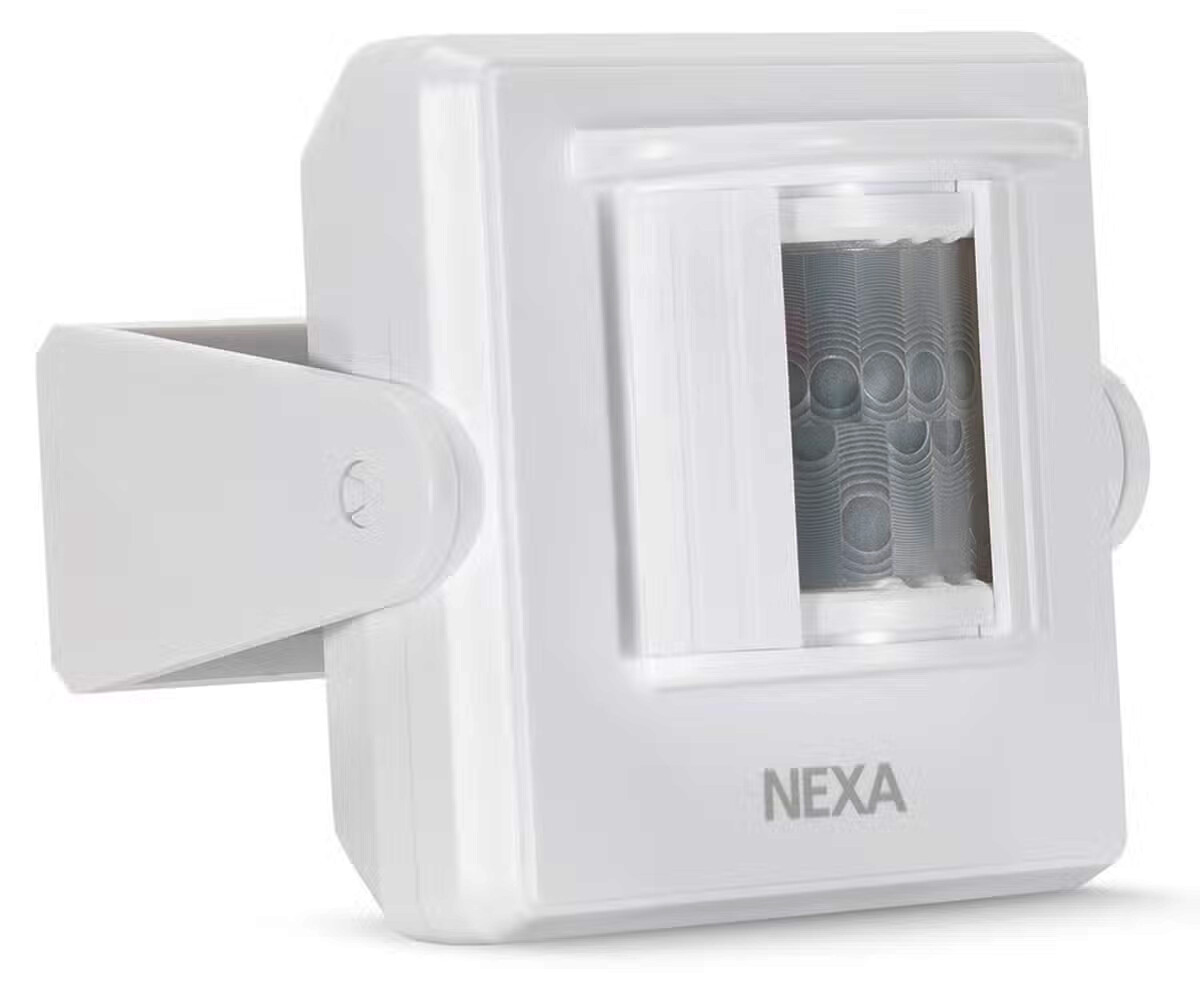

Kan denna från ClasOlle funka tro?
Den kör med 433 MHz överföring...
Hur kan man koppla in det till en Linux-dator?
Men går inte att köpa längre... Utgående.

Så nu letar jag efter en lösning som klarar vädret...

Med 433 MHz signalering så handlar det om att jag sätter upp en mottagare för 433 MHz signaler och avkodar det som kommer in där. Ifall det är från sensorn så triggas aktiveringen.
Så det jag egentligen är i behov av är tips om en 433 MHz mottagare som på ett enkelt vis kan kopplas in till min NUC-13 baserade Linux-server. Idealt vore en USB-dongle med mottagaren inuti och som visas upp som en serieport tex. Då skulle resten vara rätt enkelt. Bara skriva ett program som öppnar den port som mottagaren definierar och läser data därifrån.
Men jag hittar ingen sån produkt....
