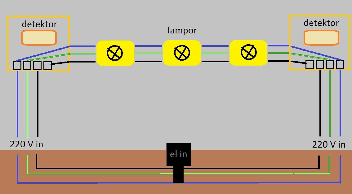

GK100 skrev:
Alltså koppla in en likadan detektor med en egen strömkälla in - där jag kopplar den identiskt med befintlig?
Som på min "fina" bild (där jag dessutom kopplar på strömmen på samma strömkälla för att vara extra säker).
Är detta rätt?

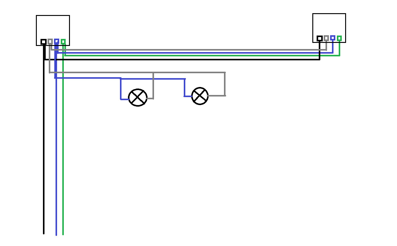

Nja, på din bild har du ju spegelvänt inkopplingen på detektorerna.
Hos oss satt det en detektor som gick sönder, när den skulle bytas ut satte jag en på andra gaveln också. Drog en 5G1,5 (overkill, jag hade räknat fel) dit, fas nolla och skyddsjord dit och sen tändtråd tillbaka. Att koppla som du har ritat blir lite farligt eftersom nån som är och rotar vid ena detektorn inte ser att det matas även från andra hållet. Risk att nån lossar matningen där och tror att det gör lamporna spänningslösa.
Gör ett försök i paint... grå är tändtråd, grön är skyddsjord (orkade inte göra den gulgrön
Och orkade inte skyddsjorda armarturerna heller

Första problemet är om de går parallellkoppla, första testet är att lyssna om det klickar i rörelsdetektorn när den tänder ljuset. Klickar det så finns gott hopp.
Problem två, ström kommer från garaget där detektorn sitter, men är det kopplat fas via alla armaturerna bort till entrén?
Allt är lösbart med ny kabel och rätt sorts detektor.

Det klickar, och fas är kopplat hela vägen bort.......
· västra götaland
· 401 inlägg
Köra på Nerres kopplingsschema? Dra en pararell kabel med 4 ledare bort alltså?
Men för sjutton. Läs manualen! Egna tuggummilösningar är vad som får hus att brinna ned. Vad är det som säger att den första deckaren klarar av att bakgatas med spänning på utgången? Det kanske funkar idag och i morgon men blir en Kolbotn om ett par månader.
