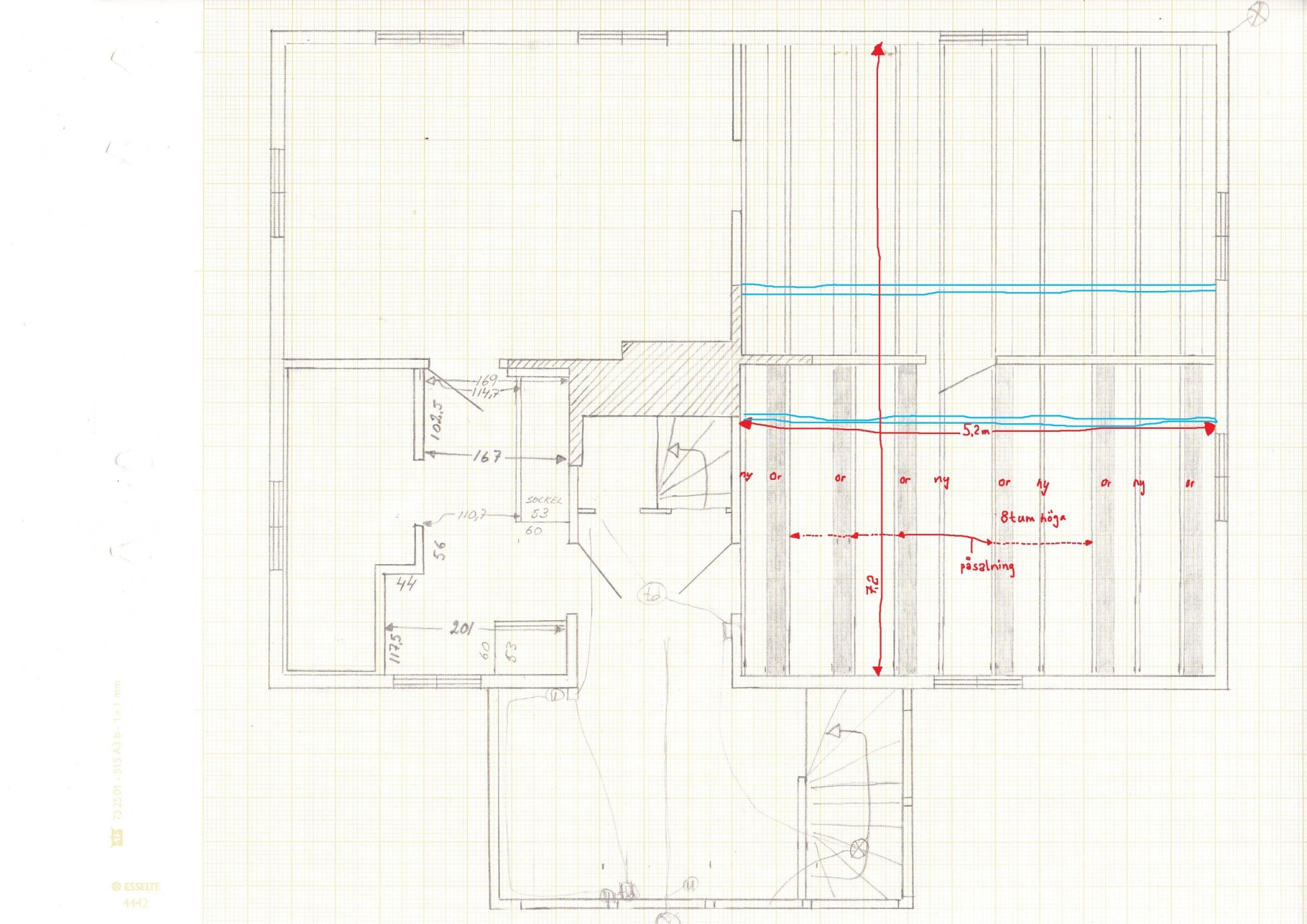

Jag har ett timmerhus två vån + vind, flyttat & uppsatt 1865. Läge nord-syd, murstock något förskjuten mot norr. Syd om murstocken är det på båda våningarna två rum i läge öst & väst. Här var till 1936 ett rum på var våning med mått nord - syd 5,2m & öst - väst 7,2m. Man behövde nog fler rum och troligen minska gung i golvet. Bjälklaget hade då 6st bjälkar 8tum höga på c/c 70 - 110cm, efter omläggning av golv på våning två så finns nu 3st 8x2tums reglar där det var glest med bjälkar. Alla nu kryssade i 6 linjer & de gamla är påsalade för att de inte var riktigt i våg eller raka på någon ledd. Utrymmet fyllt med markisolering underst (för stegljudsdämpning) & vanlig stenull upp till golvet.
Jag vill gå tillbaka till ett stort rum på vån ett och har tyvärr missat chansen att hålla upp taket där med dragjärn genom mellanväggen på vån två upp till vind, i stället kommer det att bli 2 balkar i nord - syd-riktning, en på var sida om murstocken men innanför de på sydgaveln två fönsterna.
Planerat var H-balk som jag hade liggande 14 x 14cm men det är för lite sa snickarn som är mkt duktig men som vanligt har väldigt svårt att klämma in ett för-kollsbesök till jobbet. 16 - 18 cm tycker han, jag kan nog tro att det är rätt men min takhöjd är ca 2,15 cm så 16cm säger jag, det blir ju 2st. Han menar att man kan såga upp taket, synd tycker jag då brädorna (1tums) är 20-36cm breda. Hur kan man då i en smal spalt veta att alla bjälkar ligger an mot de nya balkarna, resp hur kilar man in till rätt spänn där? Vid murstocken ska balkarna ligga på stående balkar mot nytt fundament för kakelugn = stumma som muren och i sydgaveln är 16mm gängstänger upphängda i kraftiga vinkeljärn mot ytterväggen så de följer ev rörelse i timret och för att inte balken ska ta emot kyla inhuggen i något upplag i timret.
Limträ sa någon men det ser ut att bli väldigt hög balk men bra då man inte behöver göra sidor för att få illusion om träbjälke.
Tacksam för svar från någon som gjort samma!

kan bara säga att man inte gissar när man ska växla av en bärande vägg med en balk, man tar hjälp av en konstruktör,
alternativet är att överdimensionera men då måste man ha lite kunskaper, en balk som bär ett bjälklag eller ett tak går inte av om det får för stor last utan den böjs väldigt mycket. finns något som heter accepterad nedböjning dvs det som man anser är ok för en balk det är detta mått man beräknar efter.
nästa del i det hela är att upplagen måste vara tillräckligt stora, dvs måttet på hur mycket bjälken ligger på, detta skall helst vara 9 cm varje sida. går vi vidare i alla delar så behöver dessa upplagen klara av att ta ner kraften mot något antagligen i ditt fall en stensockel? de klarar en hel del men den får inte trycka bort marken, börja med hur marken eller där du ska ta upp lasten ser ut, sen går man hela vägen till där balken ska ligga och sen frågar man en konstruktör om man vill ha den lägsta balken eller så gör man som snickaren sa och tar en stor en och lägger dit dvs överdimensionera. 5,2 meter där denna ska hålla alla de bjälkarna som är i rummet 7,2 / 2 dvs 3,6 meter samt hela bredden 5,2 meter. detta är en yta på c:a 20 kvm. 200 kg /kvm ger utbredd last på 4 ton (3,9 kN) på din bjälke. och då 2 ton per upplag. tror att din stålbalk (HEA) blir ganska hög för att klara den belastningen, två balkar så kan du dela allt på 2 så får man vad det blir för belastningar på de olika delarna. men för att veta att det håller så hade jag gått på en 180 IPE balk eller möjligen 200 utan att blanda in en konstruktör.
