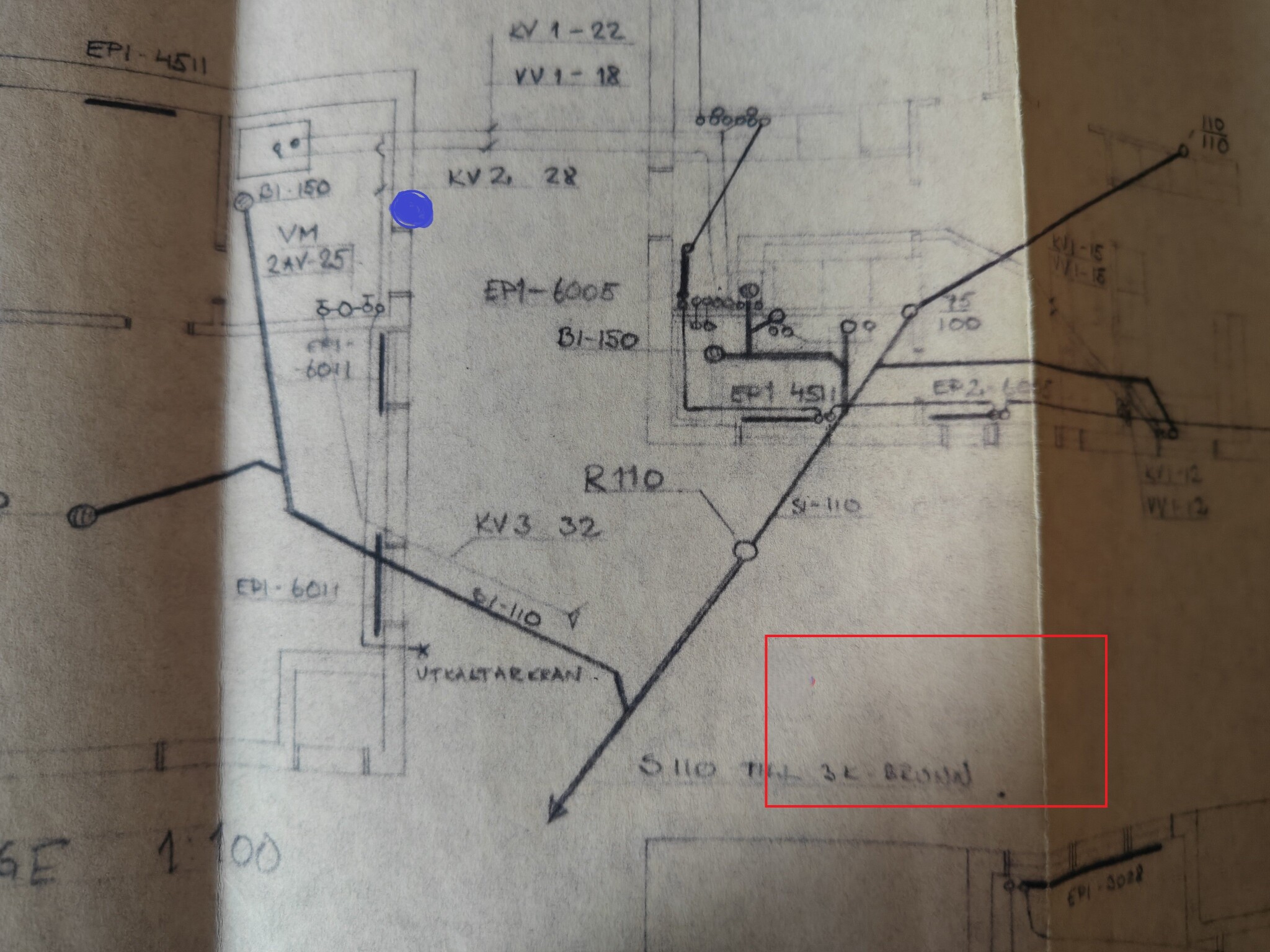

Vi planerar att borra för bergvärme och försöker få koll på var vår avloppsledning går och framför allt hur djupt den ligger.
Jag har en äldre ritning där ledningen är markerad som R110 (spolbrunn) och går från huset ut mot en infiltrationsbädd på en åker. Den verkar dessutom vara gemensam med två grannar, så det är alltså sannolikt ingen kommunal ledning.
Jag har gjort en förfrågan via Ledningskollen, men misstänker att de inte kommer visa/märka ut den här typen av privat avloppsledning.
Vi har en ungefärlig sträckning enligt ritning, men ingen exakt uppgift om djupet och köldbärarvätskan från borrhålet korsar nämligen avloppsledningen.
Mina frågor:
Hur brukar man ta reda på djupet i ett sånt här fall?
Är det provgrävning som gäller, eller finns det smidigare metoder?
Bif. en bild på ritningen där röd zon är borrområde och blå ring är pannrummet där värmepumpen ska vara placerad.
  • Äldre ritning som visar avloppsledning R110 från hus till infiltrationsbädd; röd zon markerar borrområde och blå ring pannrum för värmepump.

Vet ni inte om ni har enskilt, gemensamt eller kommunalt avlopp?
Går det att hitta spolbrunnen ifråga?

Det är gemensamt och spolbrunnen är precis vid entrén till huset så den känner vi till vart den är.
Då kan du väl lyfta på locket på brunnen och se hur långt ner ledningarna ansluter?
Ledningen från borrhålet till huset brukar väl inte gå speciellt djupt? och OM man skulle råka gräva av avloppsledningen så är det varken svårt eller dyrt att skarva ihop den igen.

Ska testa.

Troliga djupet kommer vara 60-100cm. Ska bekräfta det.

Fick bekräftat att ca 50 cm.

Vad är det för avstånd mellan det tänkta borrhålet och pannrummet?
Det är ca 10m. Har inte riktigt landat i om man ska gå rakt in i garaget och sedan dra ledningarna därifrån in till pannrummet då är det istället 5m. Garaget är byggnaden till vänster i bild och sitter ihop med pannrummet.
Jag väntar på rostlösande för spolbrunnen för att se djupet där. Men sedan ligger brunnen vid vägen också ca 0.5m under spolbrunnen då det är lutning från vårt hus ner till vägen.
Men det är rätt osannolikt att man når ned till avloppet för att gräva in från borrhålet. Och OM man skulle råkas skada avloppsledningen, så är det nästan billigare att gräva av ledningen och reparera, än att vara försiktig.

Spolbrunnen är vid entrén ca 170cm djup. Sen är det ett dropp på ~0.5m ner till brunnen vid vägen.
