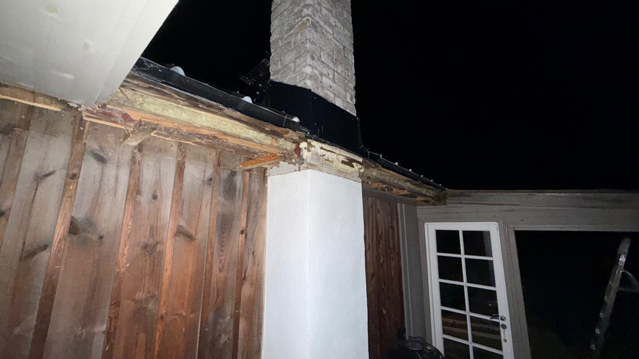

Köpte ett fritidshus i höstas och nu har våren kommit och det är dags att börja renovera lite. Uterummet har en helt sönderrutten (risk för ras) stomme så måste bytas ut, men tanken är att bygga upp det på samma sätt fast med nytt fräsch virke.

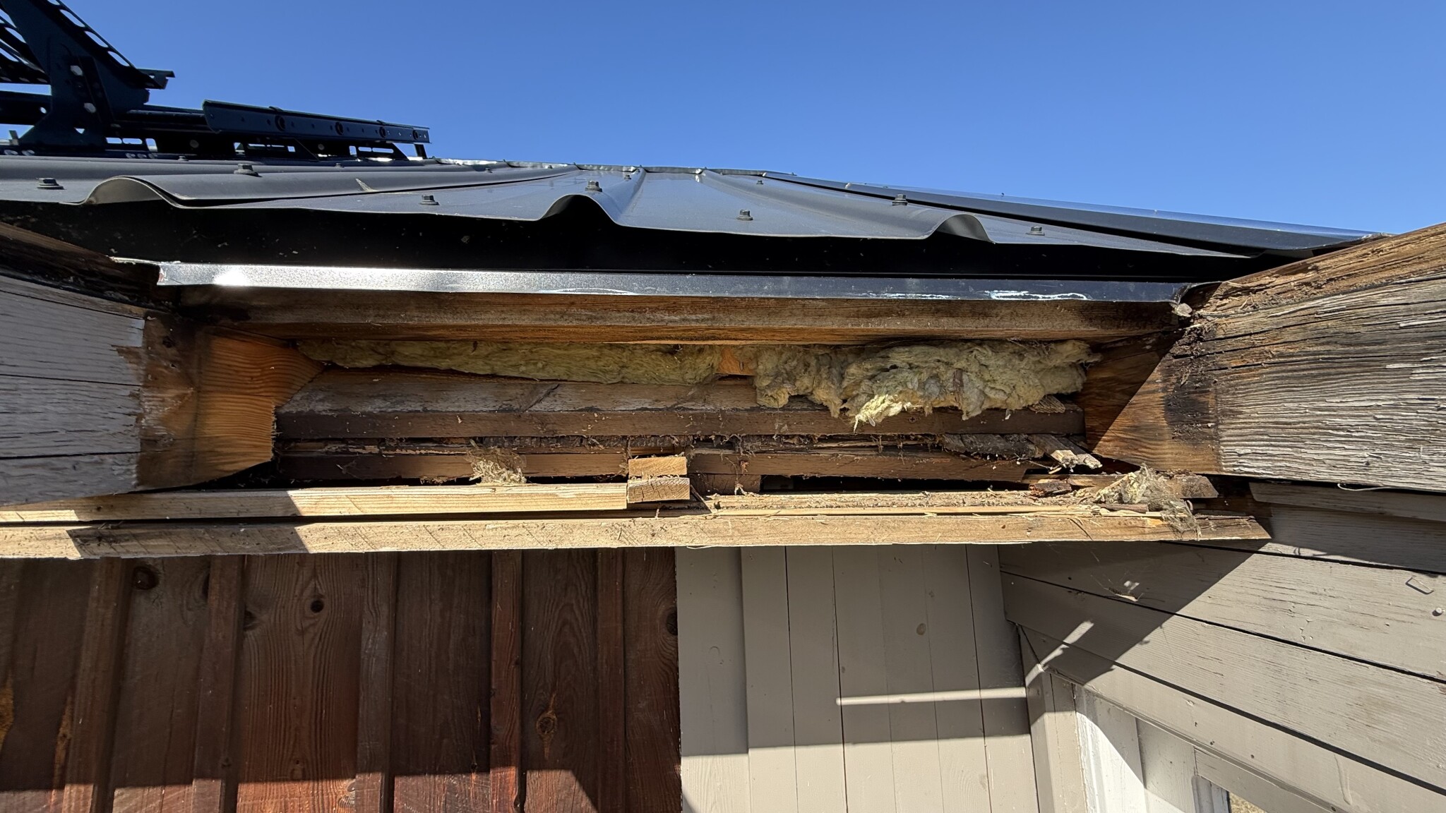

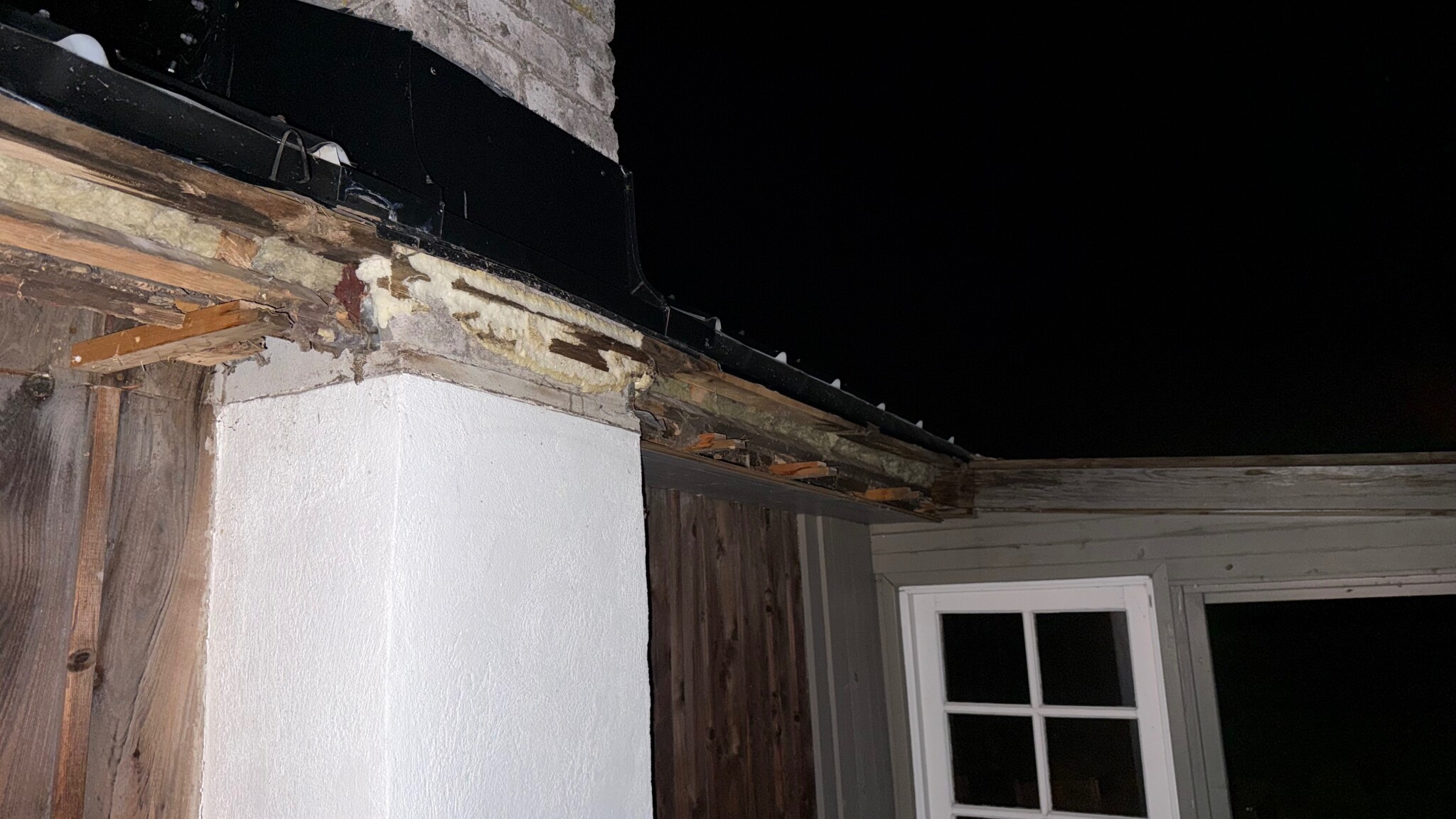

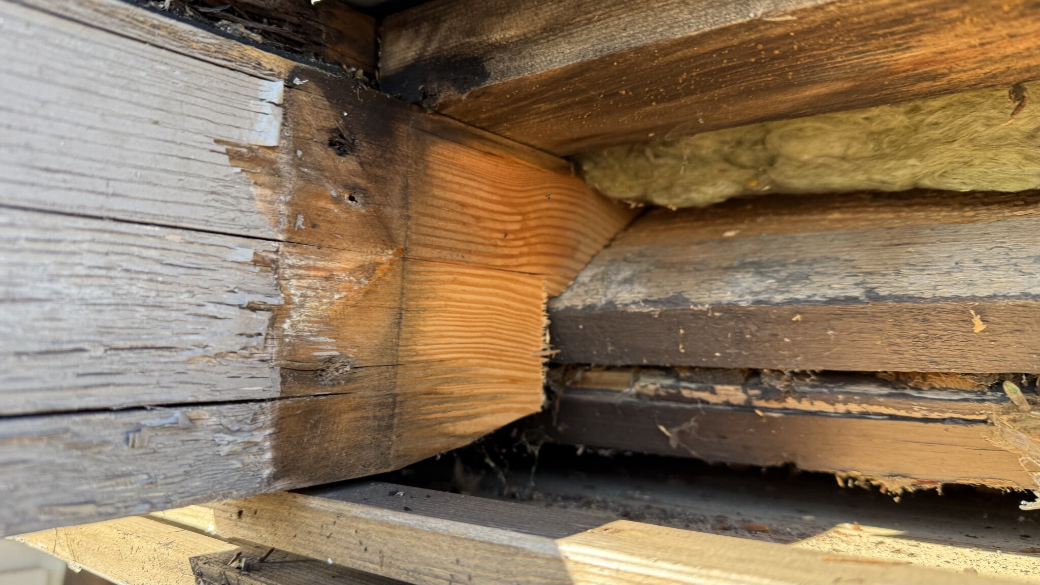

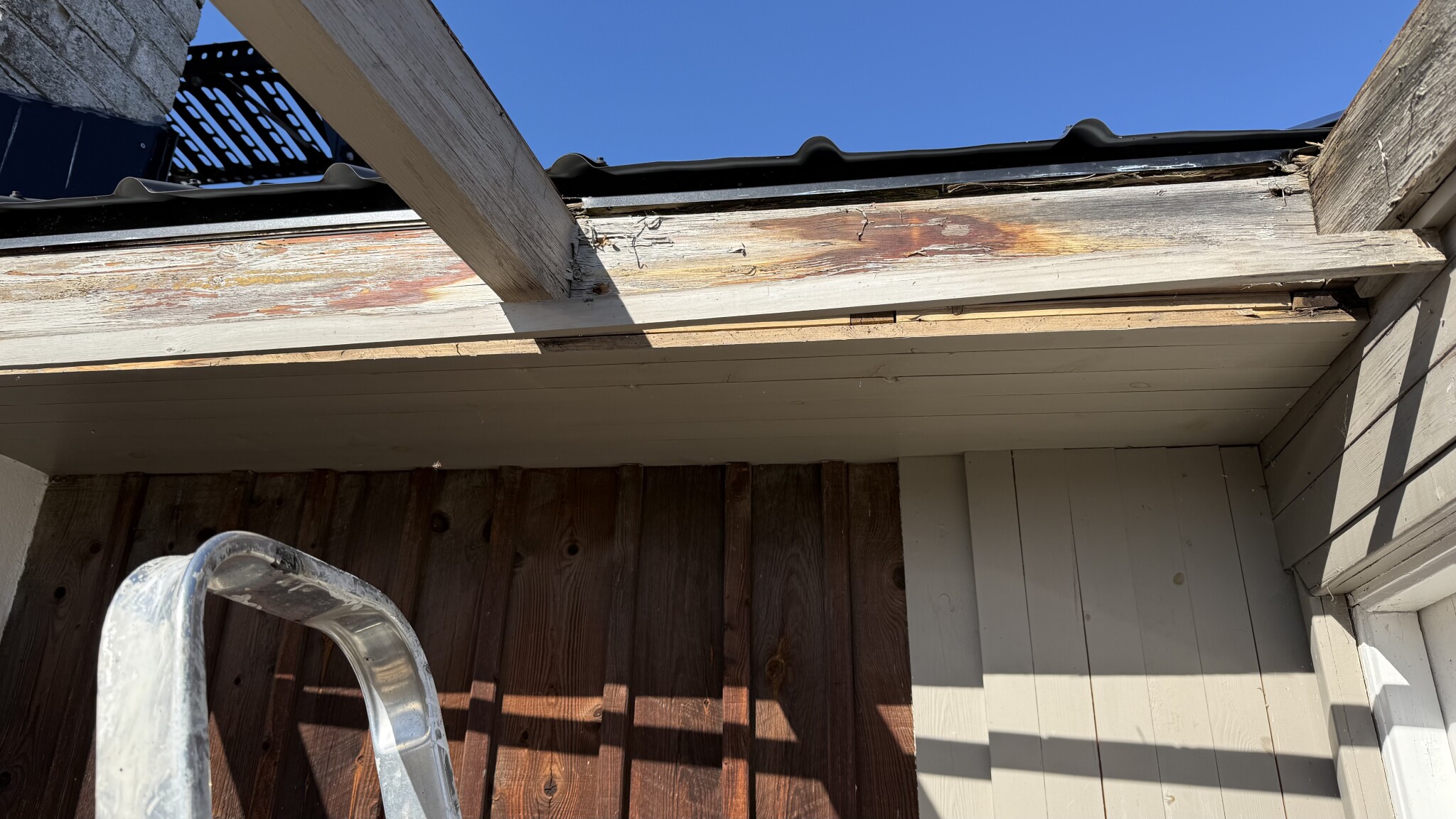

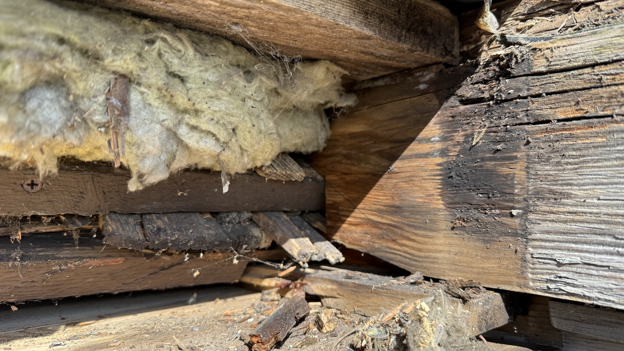

Jag har lyckats lösa det mesta, men har nu tagit bort de större reglarna (taket) och då visar det sig att man har liksom sågat snett och lagt på det gamla taket på huset (se bilder) och jag vill helst undvika att behöva ta bort all plåt .... min fråga är hur man kan på ett snygg och bra sätt sätt tillbaka nya reglar som att konstruktionen blir hållbar.
Det stora problemet är att när renovering gjordes sist gång på huset så har man lagt till plåt och ett nytt tak ovanpå originaltaket som jag förstår det..vilket gör det klurigt att sätta fast mina nya reglar
Ideer?
*jag har funderat på att sätta ett gäng snedsågade små bitar i snedtaket och sen en regel utanför den som jag sen fäster alla takreglar på men känns som att kraften hamnar fel då?
* förslag två är att bygga en "ram" från golv upp till tak som jag sen kan lägga tagreglarna på den...(nackdel är att taket är i vägen så då måste jag försöka ta bort det?)
