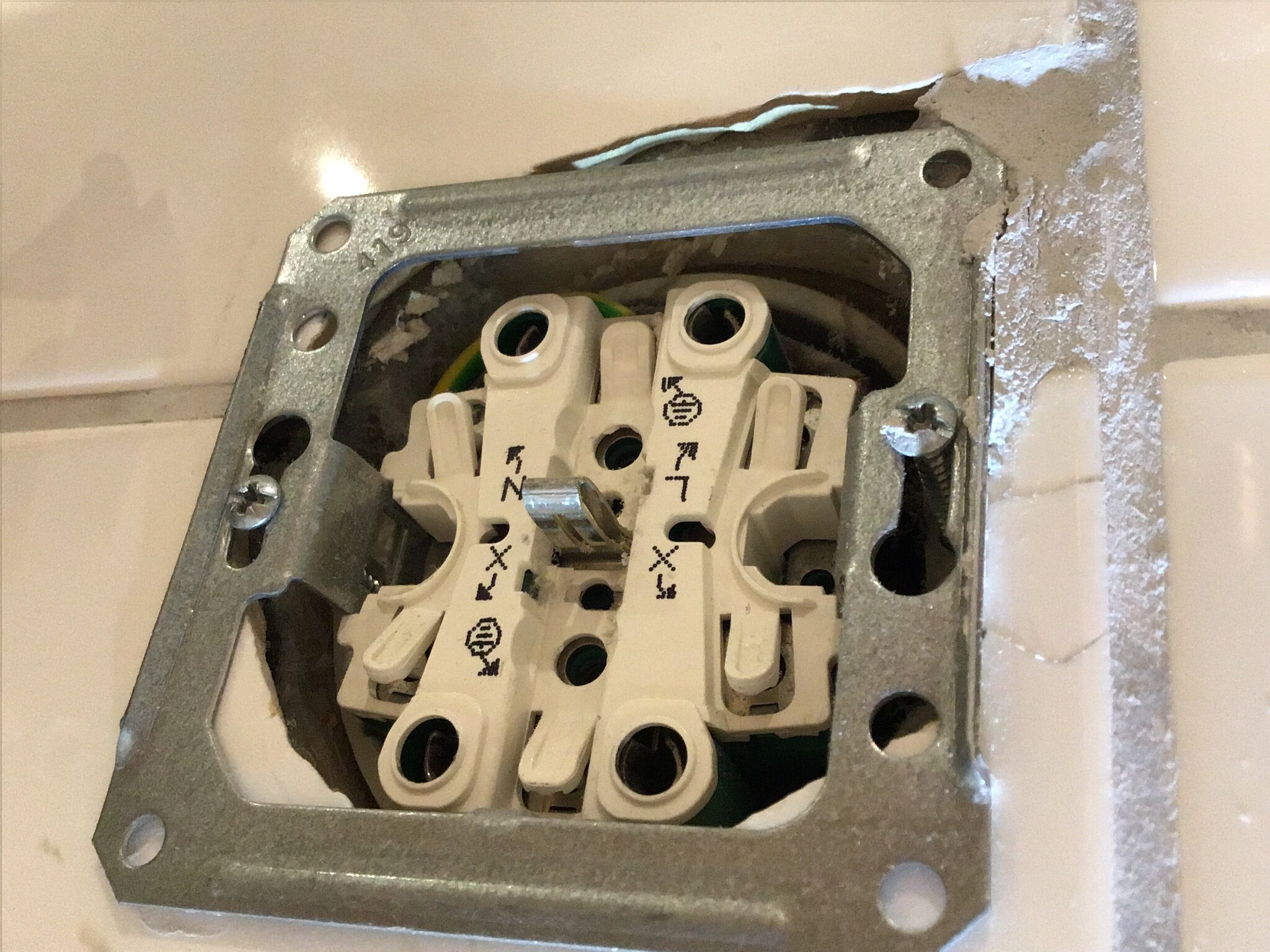

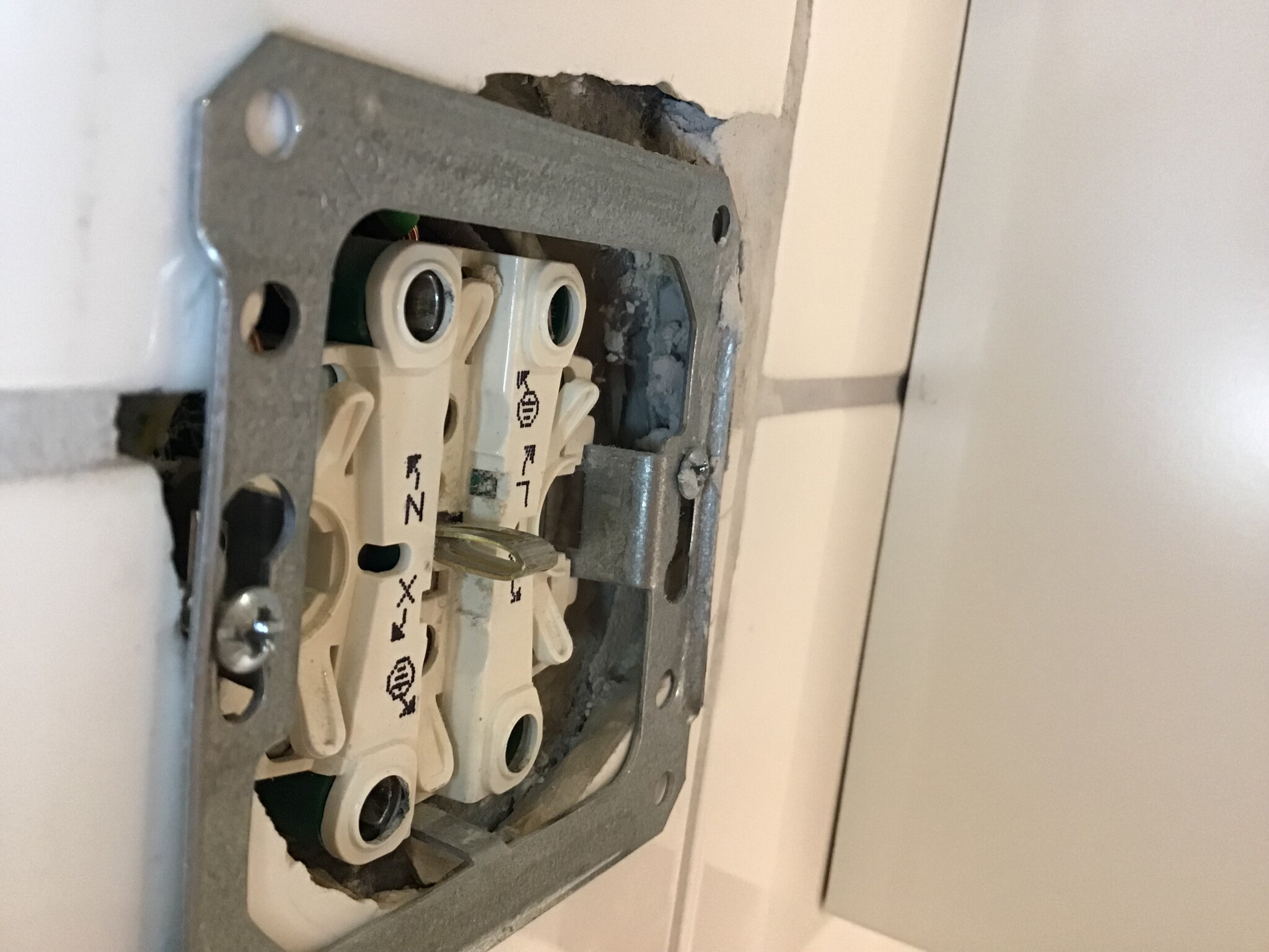

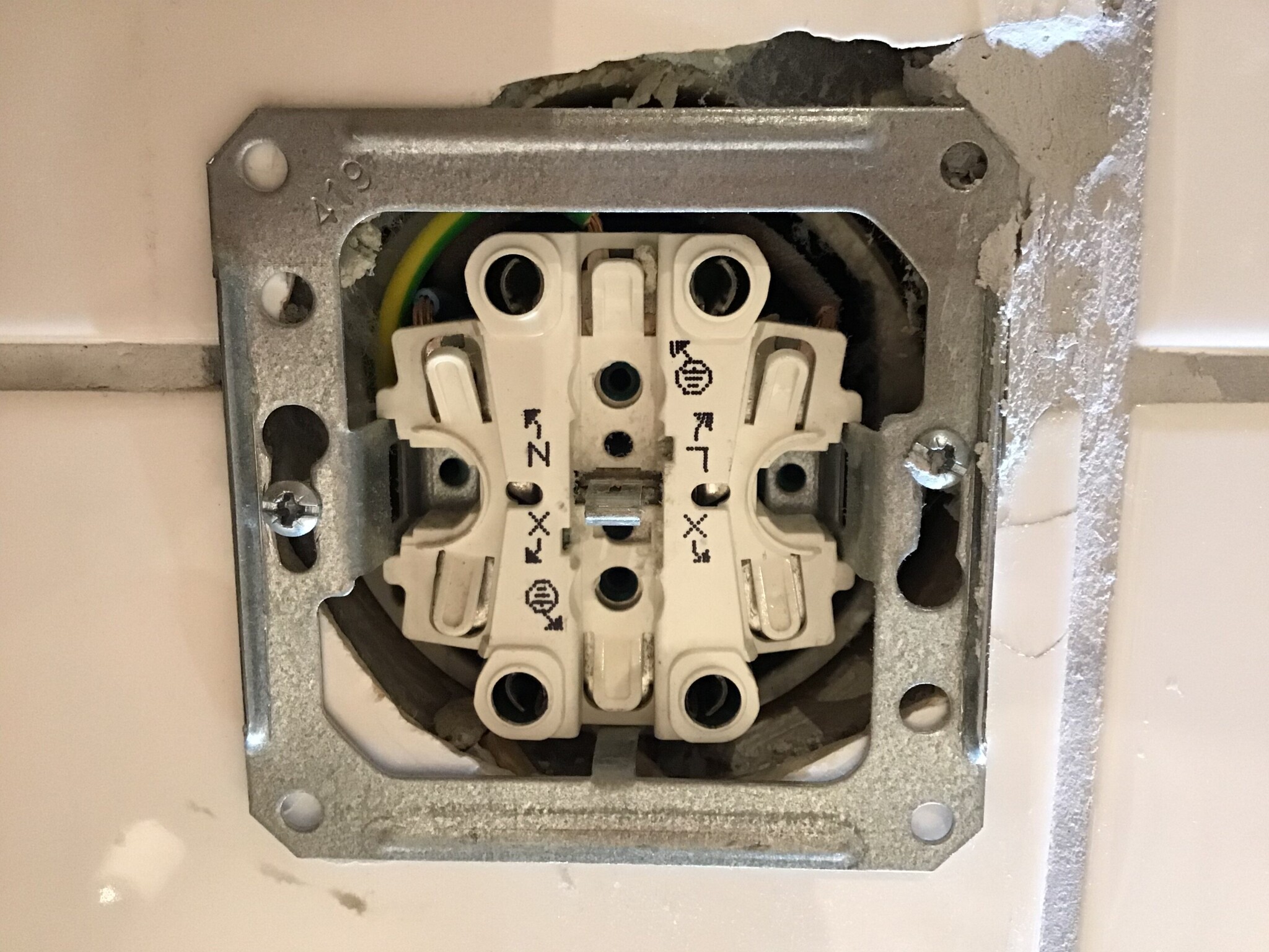

Bor i en BRF och flyttade in i en nybyggnation. Såg att håltagningen för eluttaget i vårat badrum var bristfällig. Finns det någon risk med denna håltagning som är för eluttaget?
Hade önskat bättre håltagning så fästramen får ett fast underlag. Nu saknas fast underlag på övre högra hörnet. Övre högra delen på fästramen hamnar innanför klinkerplatta.

Skruva lös och spackla upp lite där det saknas så att du får ordning på uttaget.
