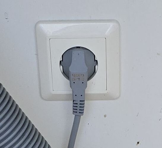

hej, Jag har detta uttag under diskbänken men behöver nu 2 kontakter (diskmaskin + Vatette läckagebrytare). Har förstått att det ska vara IP44-klassat. Vad rekommenderas för uttag och är det ngt speciellt man bör tänka på? Efter litte googlande så verkar det som att det finns 2 varianter ... infällt och utanpåliggande. Jag ska be elektriker att göra jobbet men vill ha lite koll själv också.

M Magnyz skrev:
Jag är förvånad...räcker det verkligen i ett utrymme där vatten finns i närheten? En elektriker jag pratade med tyckte att IP44 är ett krav under en diskbänk.
Det är inget krav på IP40 utan helt OK med IP20.
Sen kan det ju kännas bättre med IP44.
Fast så fort du sätter i kontakten från diskmaskien så tappar uttaget sin IP44. Kräver en kontakt som också är anpassad för IP44 (med gummikant som tätar).
Så förslaget ovan fungerar fint.
Sen om man vill kan man alltid sätta ett uttag med 2 brunnar, med eller utan IP44 klassning.
Ossian K Olsson och 2 till
Utrymmet får anses vara torrt. Strömmande vatten under diskbänk är ett felläge som du normalt inte behöver ta i beaktande vid val av eluttag.
Finns inget krav,däremot en riskbedömning.
Den risken att det skall komma vatten där är väl minimal?
Då är d större risk för att det skall komma vatten i väggutag under överskåp.
Eller hur?! I sådant fall är det väl vatten 50 cm upp på hela våningsplanet. 😆
Han vill väl göra jobbet svart...
Du kan byta själv (fullt lagligt) till ett vanligt 2-brunnsuttag.
Använda grenkontakt kan jag klara själv ;-) men skruva loss och byta befintligt ger jag mig inte in på.

Tänk såhär...
Ska där alltid sitta en kontakt i uttaget så är locket närmast värdelöst.
Men vill man ha ett extra uttag som används ibland så kommer locket "skydda".
Men locket använder man mer eller mindre i utrymme som tvätthall, stall, sliprum eller liknande ställe där det förekommer vatten eller smuts som kan riktas mot uttaget.
Där är nog större risk att man stänker vatten ovanför diskbänken än under...
