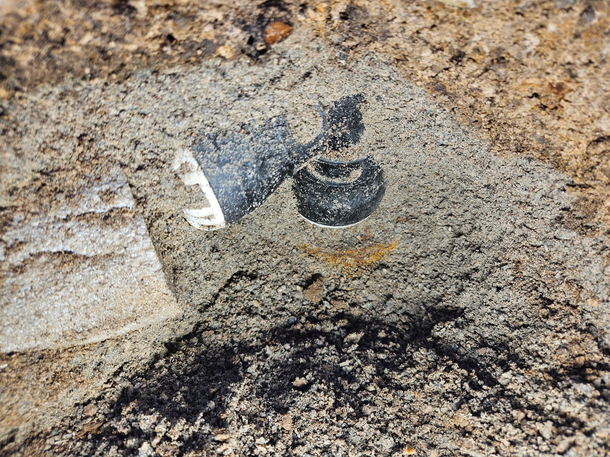

Kan någon identifiera denna koppling till mitt bergvärmehål? Det är en 40mm PEMslang dragen från huset, men vad är den skarvad med ner till hålet (är den skarvad)? Bättre bild är tyvärr svårt att få då det var den enda jag tog medans det handgrävda lokaliseringshålet var öppet.

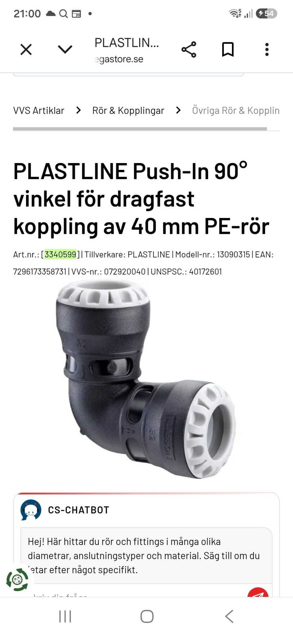

AI säger svetsad typ, men jag är osäker då det ser ut som någon form av mutter (det vita till vänster) existerar.
Och beroende på typ, vad är risken att något skulle börja läcka efter 11 års drift?
Anledningen till att jag frågar är för att jag nog kommer behöva placera en gjuten platta ca en meter in över hålet i nästa vecka p.g.a. en felmätning.
Tack, jag fick det svaret på ett annat forum också. Grävde dessutom fram kopplingarna igen och synade dem lite noggrannare för att se så det inte fanns några illavarslande tecken. Allt såg bra ut och jag har lagt 60 kilo stenmjöl runt för att inte riskera att något skadar dem.

Hade det varit PRK (eller annan skruvkoppling) hade jag nog inte gjort det, men dessa verkar vara rätt mycket säkrare.
