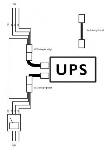

Nej, det sköter UPSen.
Skydden på sekundärsidan är en annan historia, men det kanske du har koll på?
