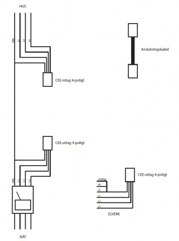

Har efter senaste stormarna funderat på reservkraftsintag. Jag vet att det finns omkopplare att köpa och jag vet att ämnet är kontroversiellt men frågan måste ställas. Är det helt vansinnigt att bygga ett reservkraftsintag enligt bifogad bild. Min uppfattning är att denna lösning borde vara säkrare än en reservkraftsomkopplare?
tills den dagen någon kopplar aggregatet till elnätet.
du måste även ha ett jordspett, tycker även att det känns fel med 4poligt då det blir PEN på reserven, som måste vara 10mm2 och inte får vara frånkopplingsbar....

Tycker ändå att det känns mer rätt med 4-poligt än 5-poligt då man annars måste dela på PEN från nätet i uttaget (alternativt välja jord eller nollstiftet). Detta dilemma får man även då man ska köra med en köpt omkopplare och TN-C system
Enda problemet är väl att PEN-ledaren blir frånskiljbar vilket inte är tillåtet. Och jordtaget ska vara fast anslutet på den fasta sidan, men då blir det i alla fall enklare med en omkopplare. Hade det varit 5-ledarsystem hade det kunnat gå.
PEN-ledaren blir inte frånskiljbar, den kommer att vara ansluten hela tiden. Jordtaget kan anslutas fast men är detta nödvändigt?
Jo, i handsken från aggregatet har du en PEN-ledare, och eftersom jordtaget är anslutet på aggregatets sida kommer alla utsatta delar i din anläggning att spänningsförande vid glapp i handsken. Meningen med jordtaget är det även ska hindra att det blir bakspänning ut på nätet om det blir avbrott i inkommande PEN-ledare. Så det är mycket tveksamt om nätägaren kommer att godkänna din lösning.
Vad är det du vill vinna med denna lösning istf reservkraftomkopplare?
OK ang. jordtag på fasta sidan. Men om jag nu skaffar en riktig omkopplare. Hur ska då PE och N från elverket handeras i intagshandsken vid TN-C system.
Nu drar detta iväg till teorier men om jag skulle ha en liten central direkt efter elmätaren för att skapa PE & N och ett 5-poligt uttag där och sedan ansluta husets central, i detta läge ombyggd till TN-S, till detta uttag. Skulle en sådan lösning vara godkänd?

Helt vansinnigt kan jag inte hävda att det är, bara delvis
Det faller främst på två punkter:
På din bild är PE och N sammankopplade i elverket. Det gör att jordfelsskyddet kommer att lösa. Även om du kopplar isär detta så kommer JFBn att lösa pga att PE och N är sammankopplade efter intaget till reservkraftsomkopplaren :S Vid matning av en TN-C-anläggning måste jordfelsbrytaren i aggregatet sättas ur spel. Det finns en bild i länken ovan som visar det. Det är alltså bara husets JFB som skyddar, precis som vid ordinarie matning.

- Det snaggletooth säger om det fyrpoliga intaget (TN-C) och jordtagets placering vid generatorn. Big no no. Nu vill jag inte beskriva nödlösningar, men om du bygger om systemet till TN-S så blir det i alla fall säkert och enligt reglerna. Dvs splitta ordinarie matning i en dosa till TN-S så att alla CEE-don blir fempoliga. Det innebär ju också byte av kabel från intaget till centralen, inkl undercentraler om det finns, så det kan bli en stor operation

Du behöver en med fyrpoliga omkopplare där även N bryts. Då är det endast PE som alltid är sammankopplad med nätets PEN. Något exempel har jag inte, men vi har gott om materielexperter på forumet. Vissa reservkraftsomkopplare säger att dom stöder TN-S, men då bara TN-S på båda sidor....
Vad gäller att PEN ska vara 10mm2 och ej brytbar - om det är fulspåret med CEE-kontakter som gäller och en reservkraftomkopplare fortfarande anses för dyr:
Vad sägs om att fulkoppla så att PEN är fast ansluten medan faserna (och även PEN, ifall någon gör något oväntat) ansluts via CEE-don?

Kör på en reservkraftomkopplare, men börja med att undersöka hur mycket jobb det är att göra om installationen från fyrledare (TN-C) till femledare (TN-S).
Om du har fyrledare från huvudcentral till undercentraler och det är dyrt och jobbigt att byta de fyrledarna så kan du överväga att sätta reservkraftomkopplaren efter förgreningen till undercentralerna och bara mata huvudcentralen (eller en av undercentralerna) med reservkraft. Antagligen ingen bra idé i de flesta fall, men om en undercentral sitter i något uthus/garage som klarar sig utan ström så kan det vara ett sätt att slippa byta en lång (och kanske nedgrävd) kabel.
