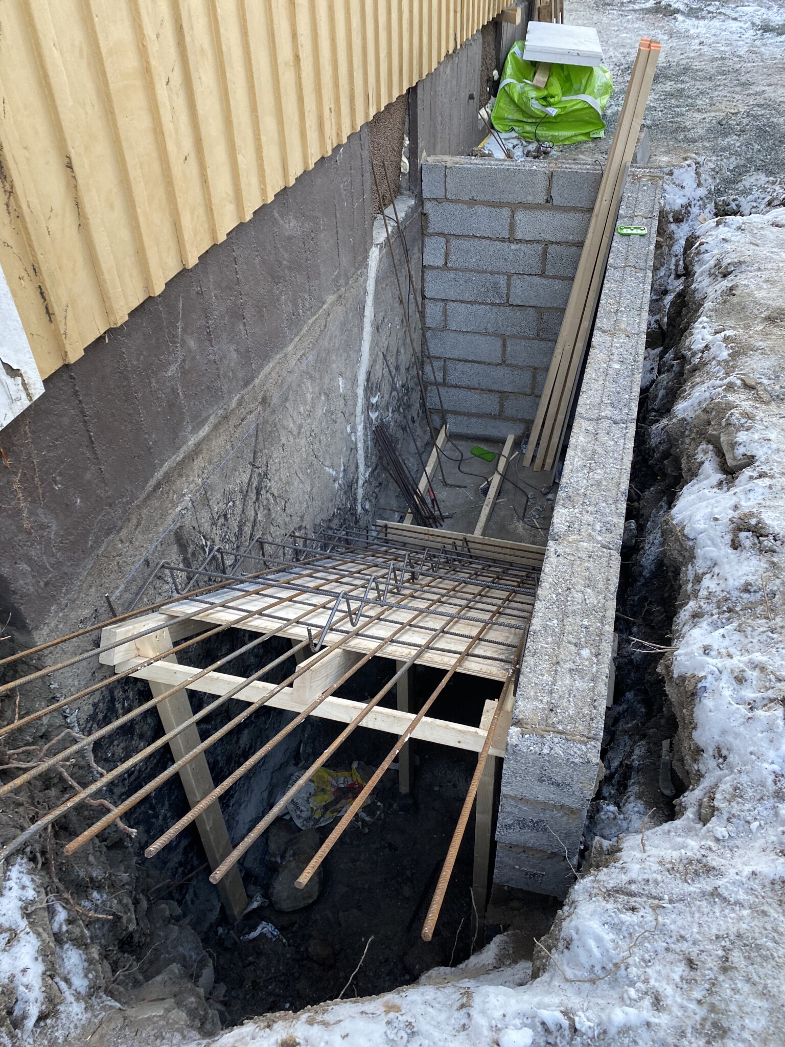

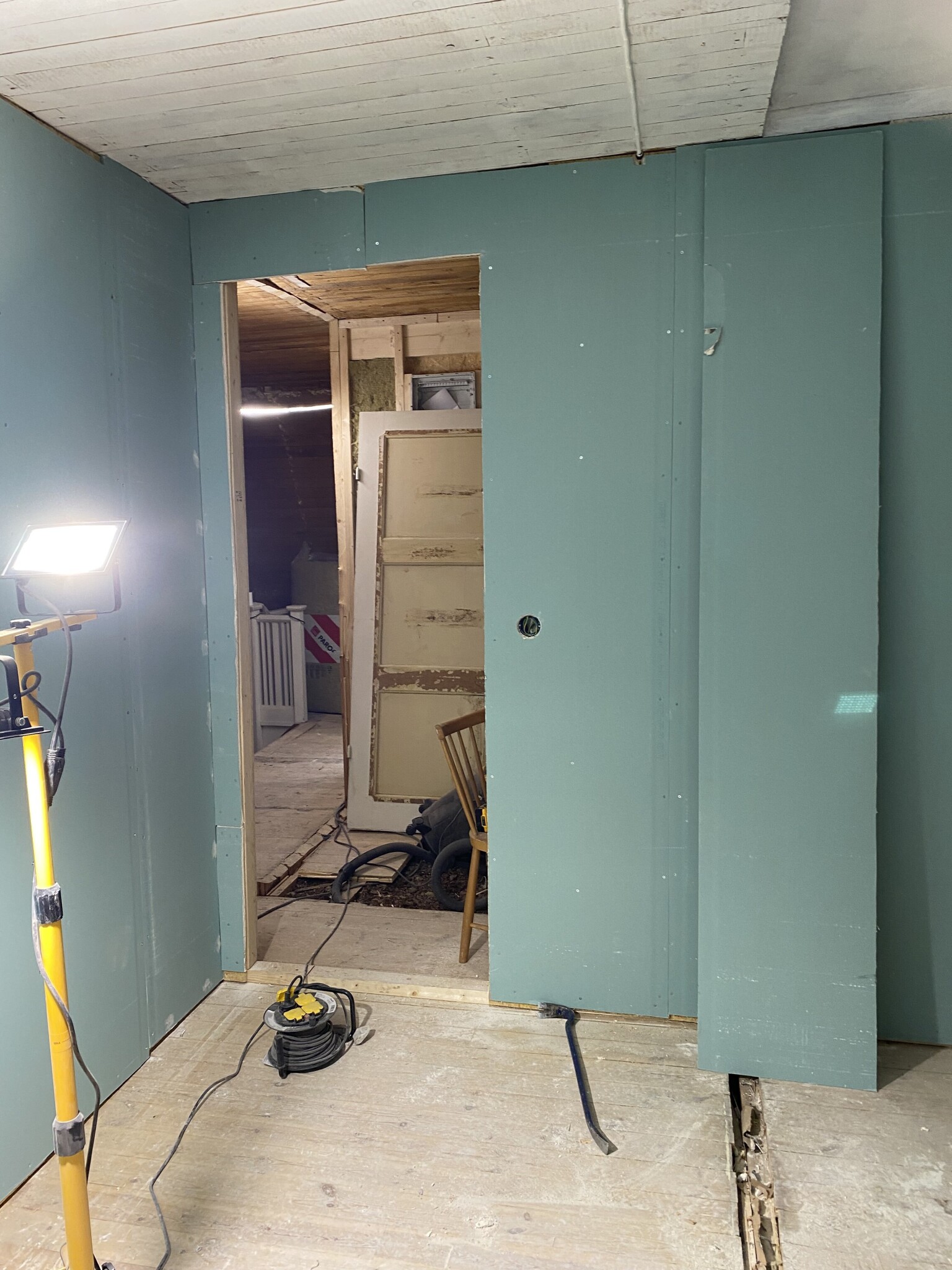

Liten uppdatering. Utvändig trappa på g. Gipsat sovrum på övervåningen.
  • Utgrävning och grundläggning för en utvändig trappa med synliga armeringsjärn och betongblock intill ett trähus.

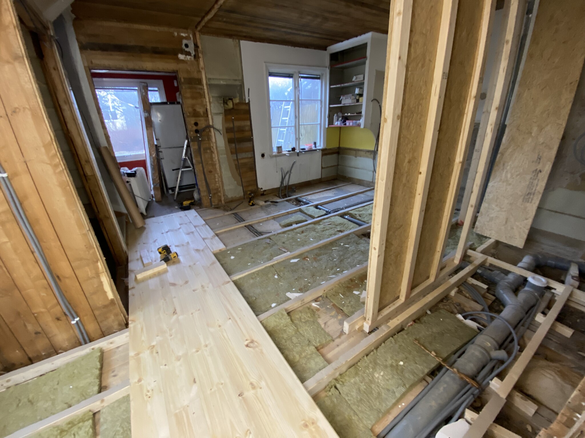

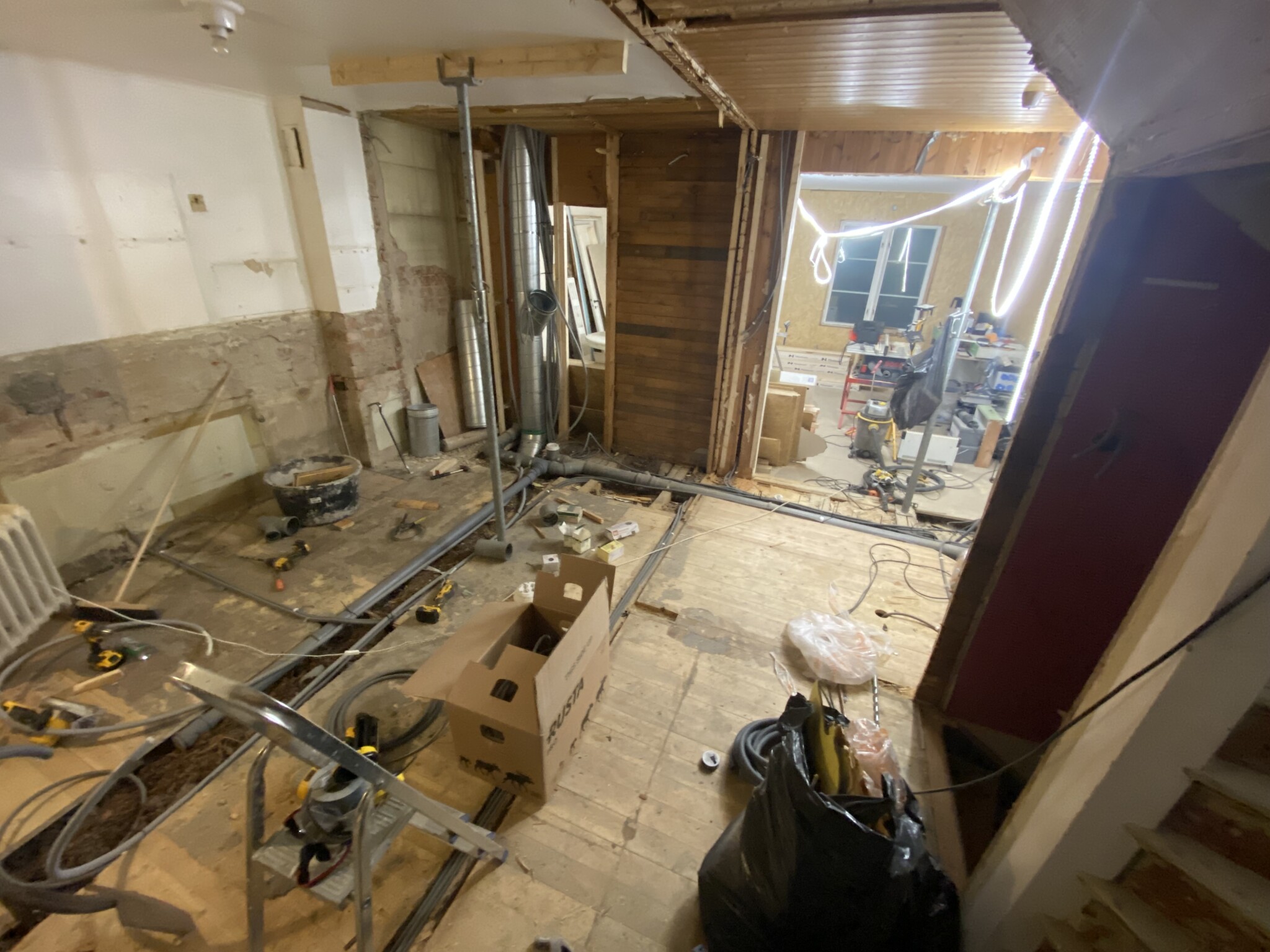

Lite uppdatering.

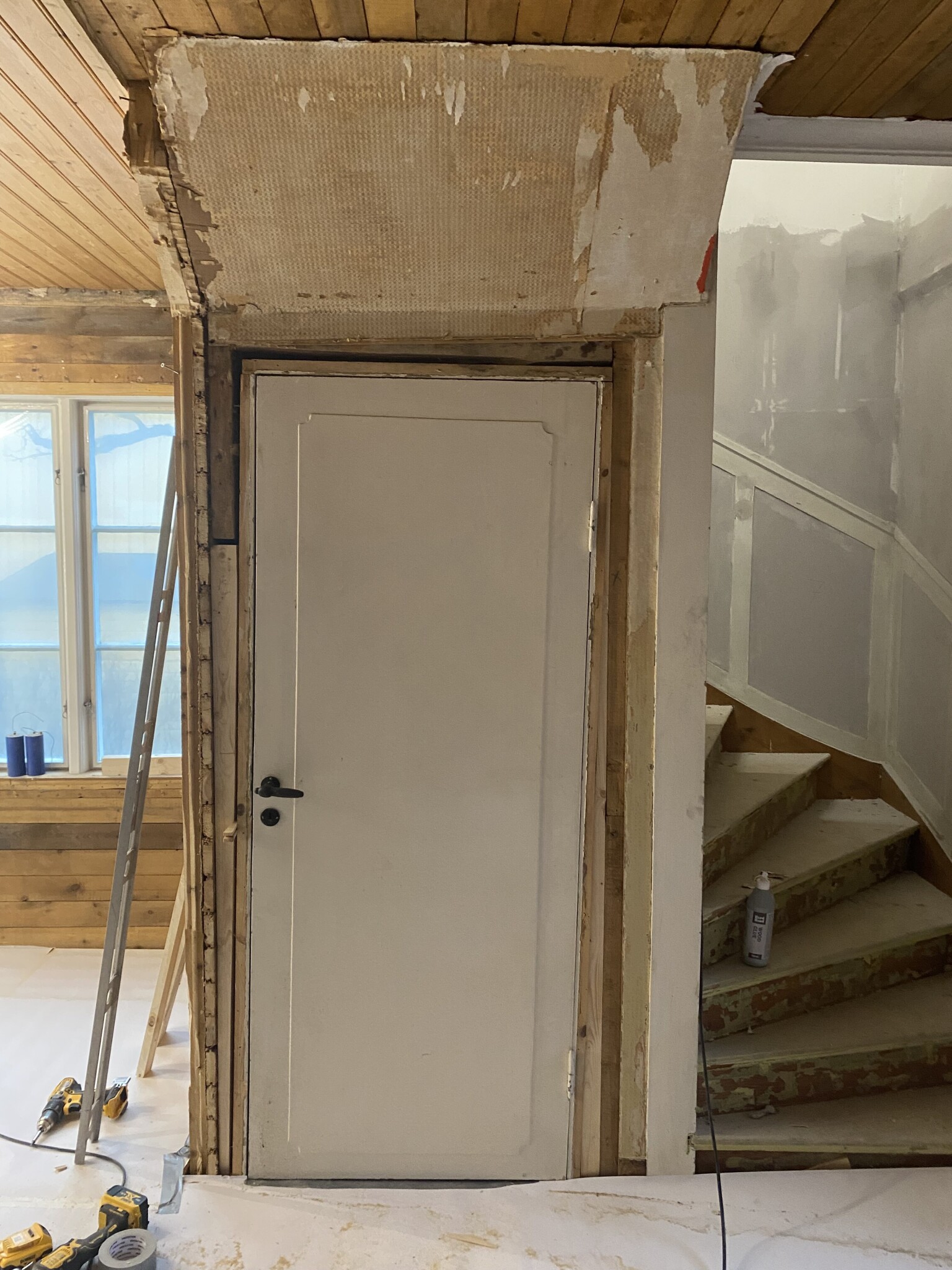

…ja, dörren är i lod 😂
  • En vit dörr i en hall under renovering, med synligt trävirke och oavslutad vägg. Verktyg och tvålpump syns på golvet.

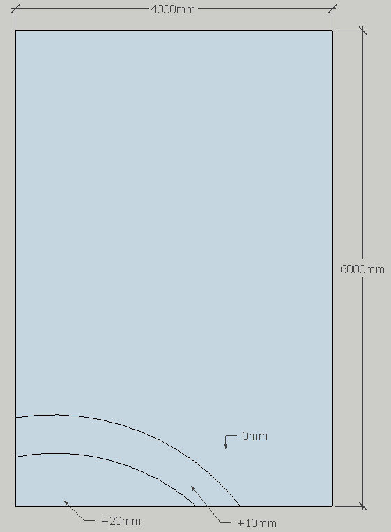

Ska lägga klickparkett men jag tabbade mig med undergolvet. Gick lite snabbt 😂 så ett stöd för golvspånet längs väggen hamnade för högt med resultat +2cm höjd över resterande golvyta (se skiss). Hur lösa detta på bästa sätt? Funderar på att hyvla av 5mm på spånet närmast väggen o sen använda en jävla massa masonite. Flytspackla känns inte som ett alternativ.

Det blev bra till slut. Hyvlade lite på golvspånet o spikade o limmade masonit.

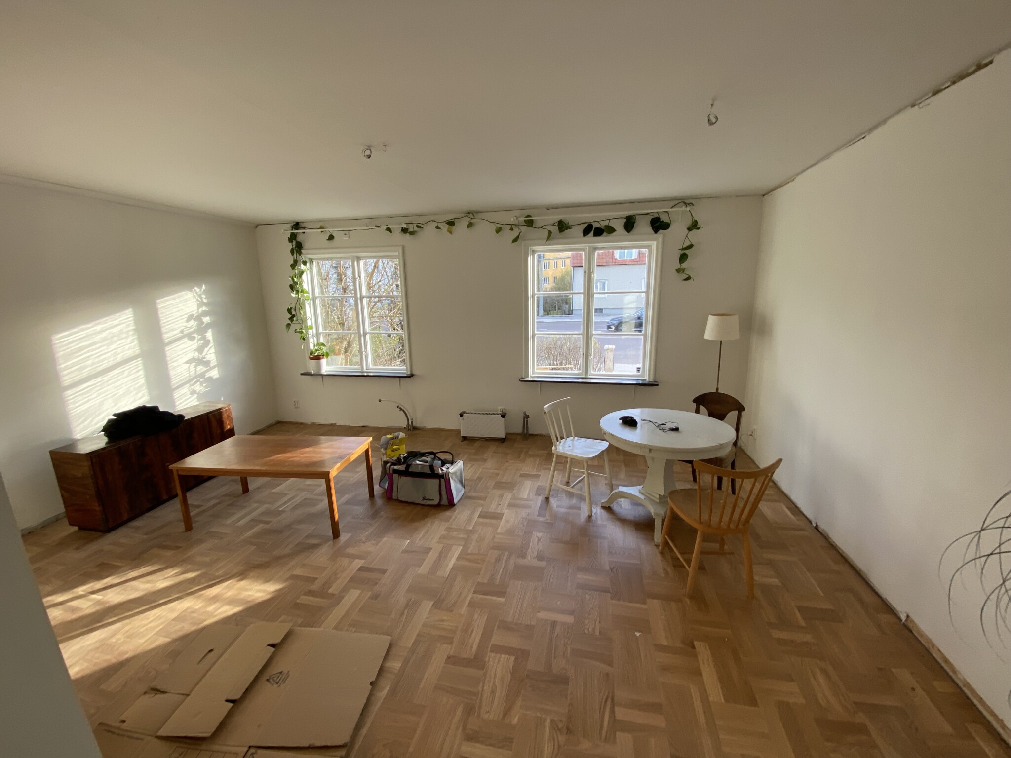

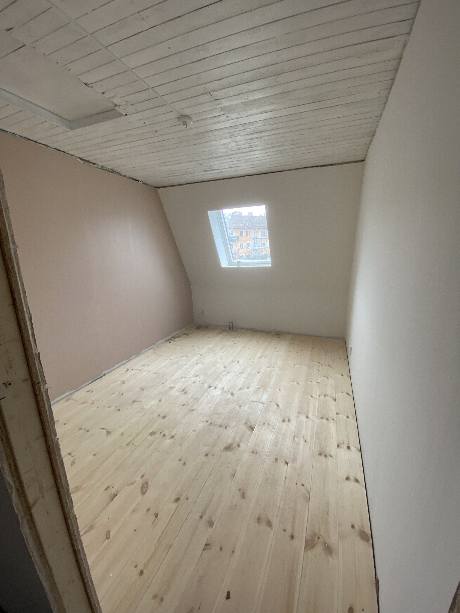

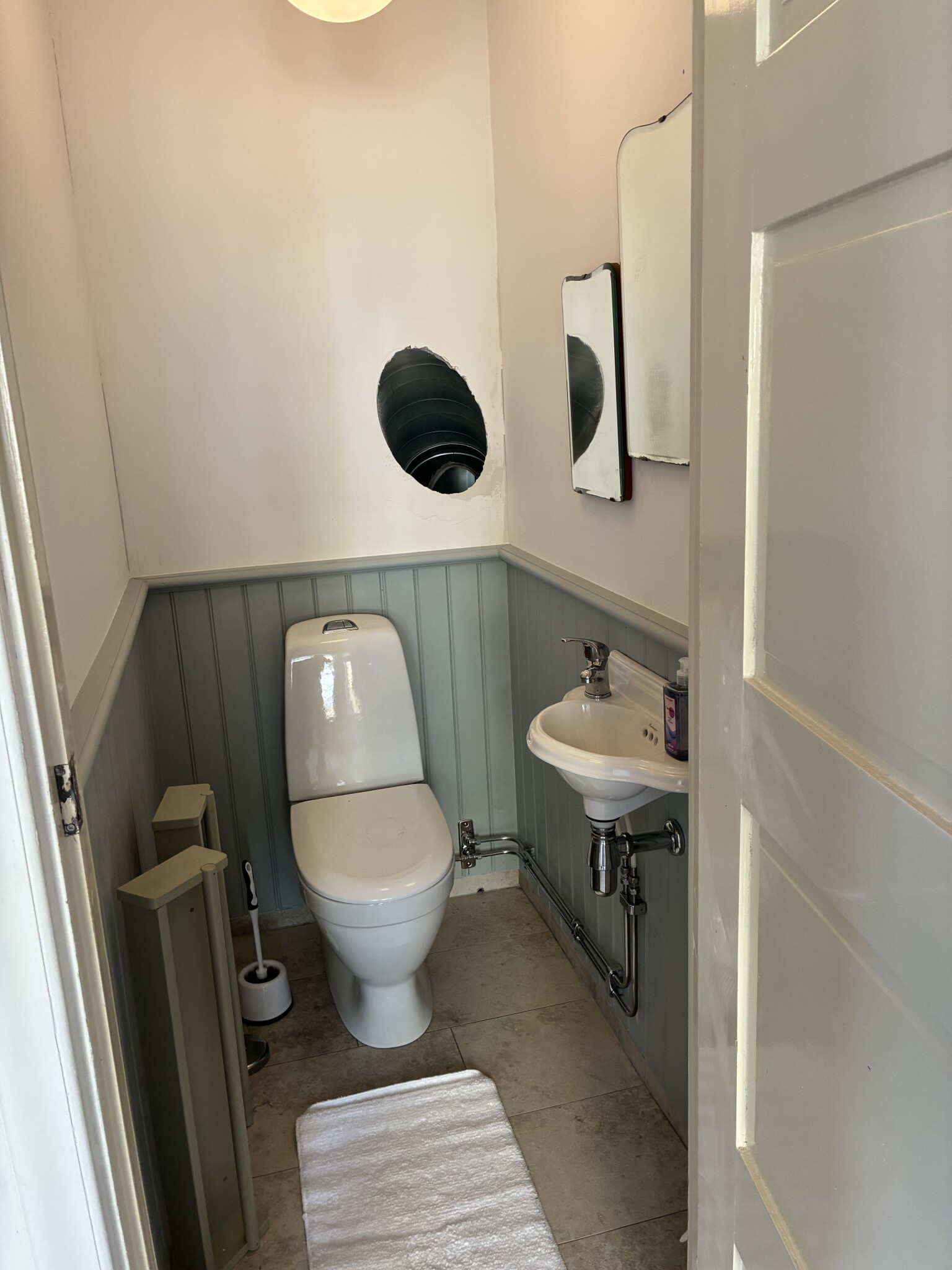

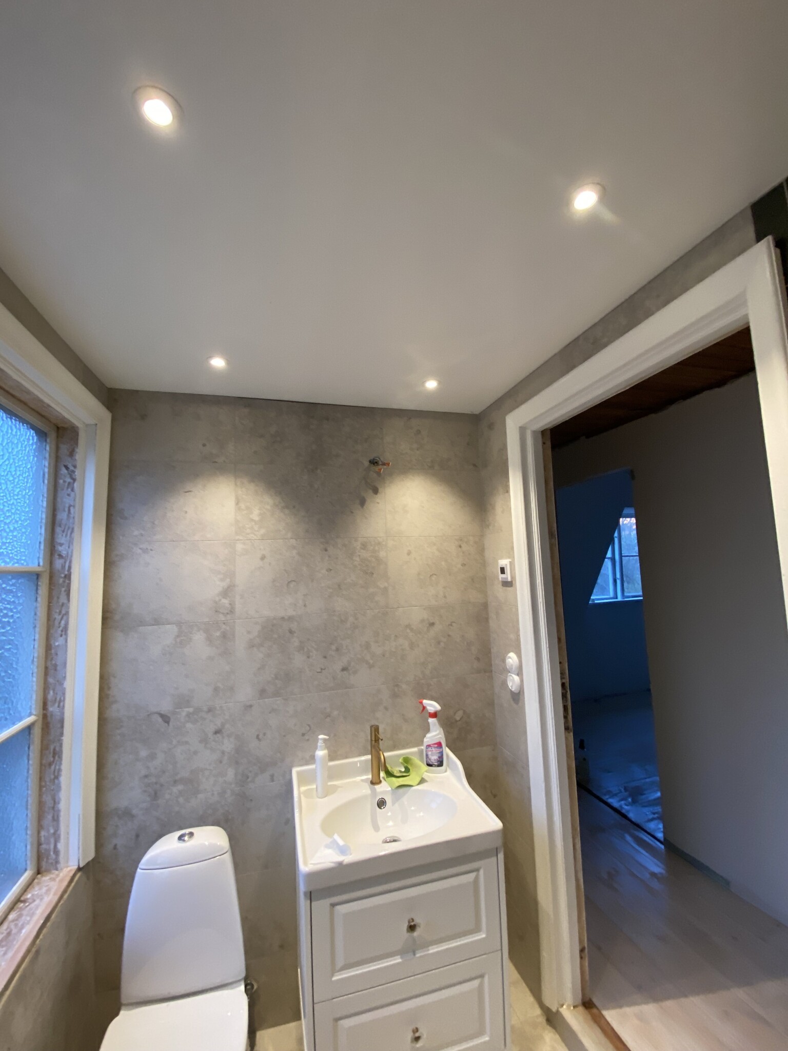

Uppdatering
Appendix och 6 till
Fint! Bra jobbat!
