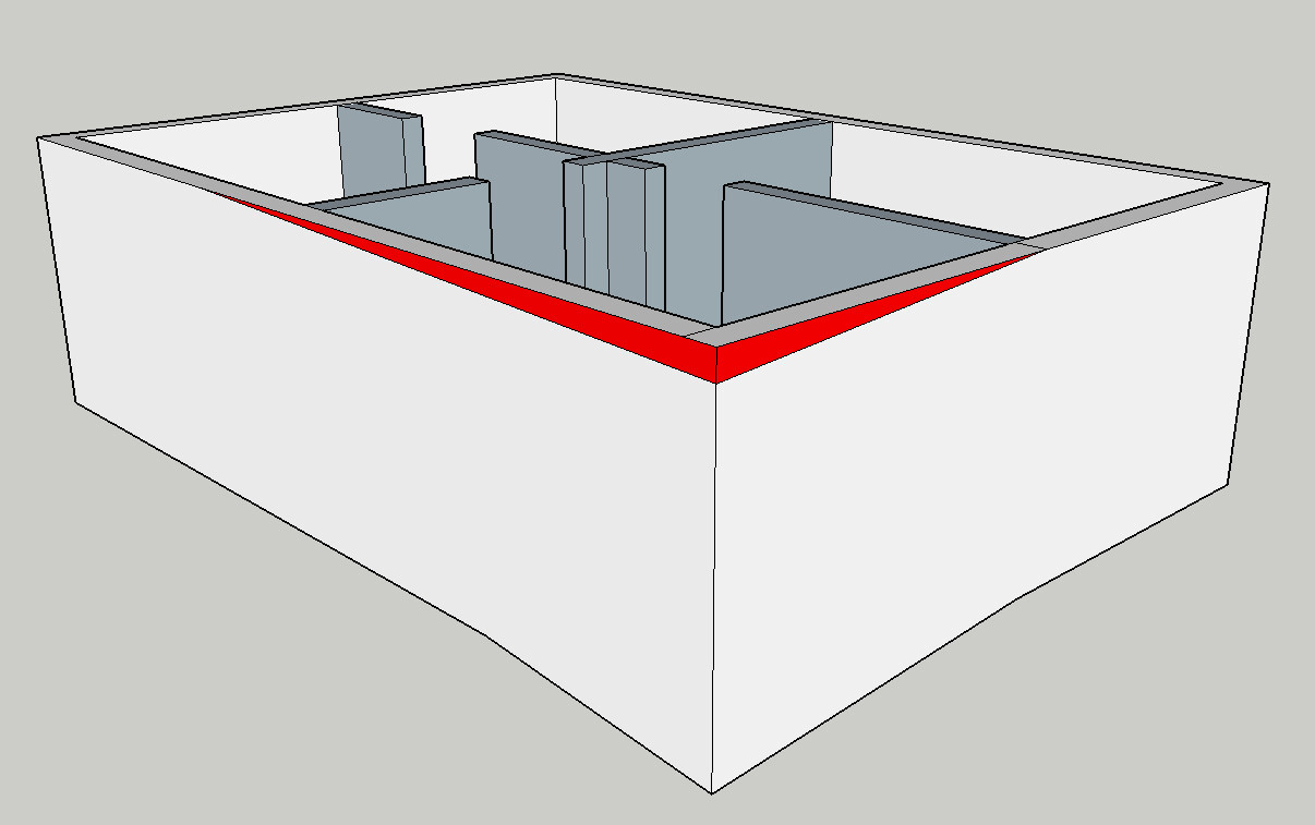

Ok, nu är det bestämt att grunden ska grävas fram första veckan i dec. Står mellan tre alternativ:
1. Ta in en firma som lämnat offert på att lyfta källarmuren och injektera polymer för att få upp ett hörn 10cm.
2. Lyfta själv med kuddar och gjuta under sulan för att få upp väggen.
3. Strunta i att lyfta källarmuren och istället förankra bjälklag mot plankstommen och lyfta konstruktionen rakt.Frågan är då hur man lättas får igen de kilformade glipor som blir mellan syll och murkrön.

Spännande, står eventuellt för ett liknande problem...C calvin82 skrev:Ok, nu är det bestämt att grunden ska grävas fram första veckan i dec. Står mellan tre alternativ:
Vet man hur mycket punktlasten är där ni ska lyfta?
Det som känns lurigt med alternativ 1 är att man inte vet hur mängden på polymer som kommer gå åt och en fundering jag har är om den sprider sig överallt så det blir problem med dagvatten/dräneringledningar typ
Vet inte exakt hur tungt det blir att lyfta. Men vi kommer riva rätt mkt golv o innerväggar så det blir inte megatungt. Ang. polymeren så lär ju den flyta ut lite varsomhelst. Dräneringen är inget problem eftersom vi kommer att göra om den. Det som känns onödigt dock är att skjuta in massa skum under källargolven eftersom vi ändå kommer bila bort dom småningom.
Intressant projekt i stora hela.C calvin82 skrev:
Alt 3 har jag utfört för på maskiner i industri och något hus med sättningar. Kan du inte höja huset 40mm för högt för att arbeta och sedan sänka så gör en form med fördel om en sida har en hals upp över slutlig nivå(denna skärs av efter gjutning) och kör med lämpligt undergjutningsbruk. Sika 3350 exempelvis. Finns massor.
Ja det borde ju gå att få till en form. Lite dumt dock att vi måste göra det nu i dec. Får väl sätta nått på utsidan för att hålla värmen. Vad kan man räkna för torktider på undergjutningsbruk?P.Öberg skrev:Intressant projekt i stora hela.
Timmar-1dygn. Iofs uppnås väl full förmåga efter flera flera dygn men det är bara söka på tillverkaren.C calvin82 skrev:
Inte under +5 i formen körde vi på
Spika cellplast utvändigt eller gammal isolering etc. Det mesta är nog hanterbart i ett normalt decemberväder i sthlm(står att du bor där).
