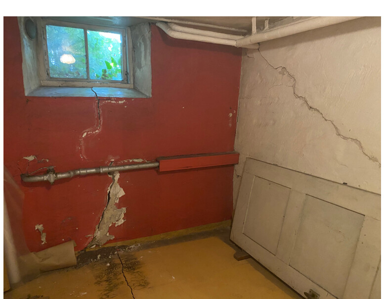

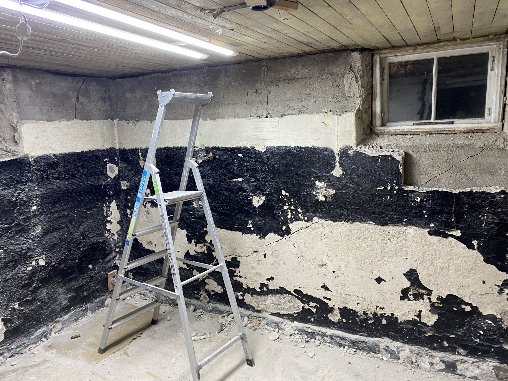

Lutar nog mot denna lösning. Eftersom det är flera genomgående sprickor i murarna känns det lite vanskligt att lyfta under sulorna. Känns inte bra heller att hålla på att gräva under sulan. Risken är att det sjunker pga att materialet blivit stört.
Sprickorna i murarna får jag fixa sen. Borde väl gå att fräsa o lägga armering över sprickorna?
Lägger upp en bild för att visa sprickbildningen där hörnet har sjunkit. Väggen th är en mellanvägg som inte är bärande.
  • Sprickor i en källarvägg med rött och vitt, mellanvägg till höger, rör under ett litet fönster.

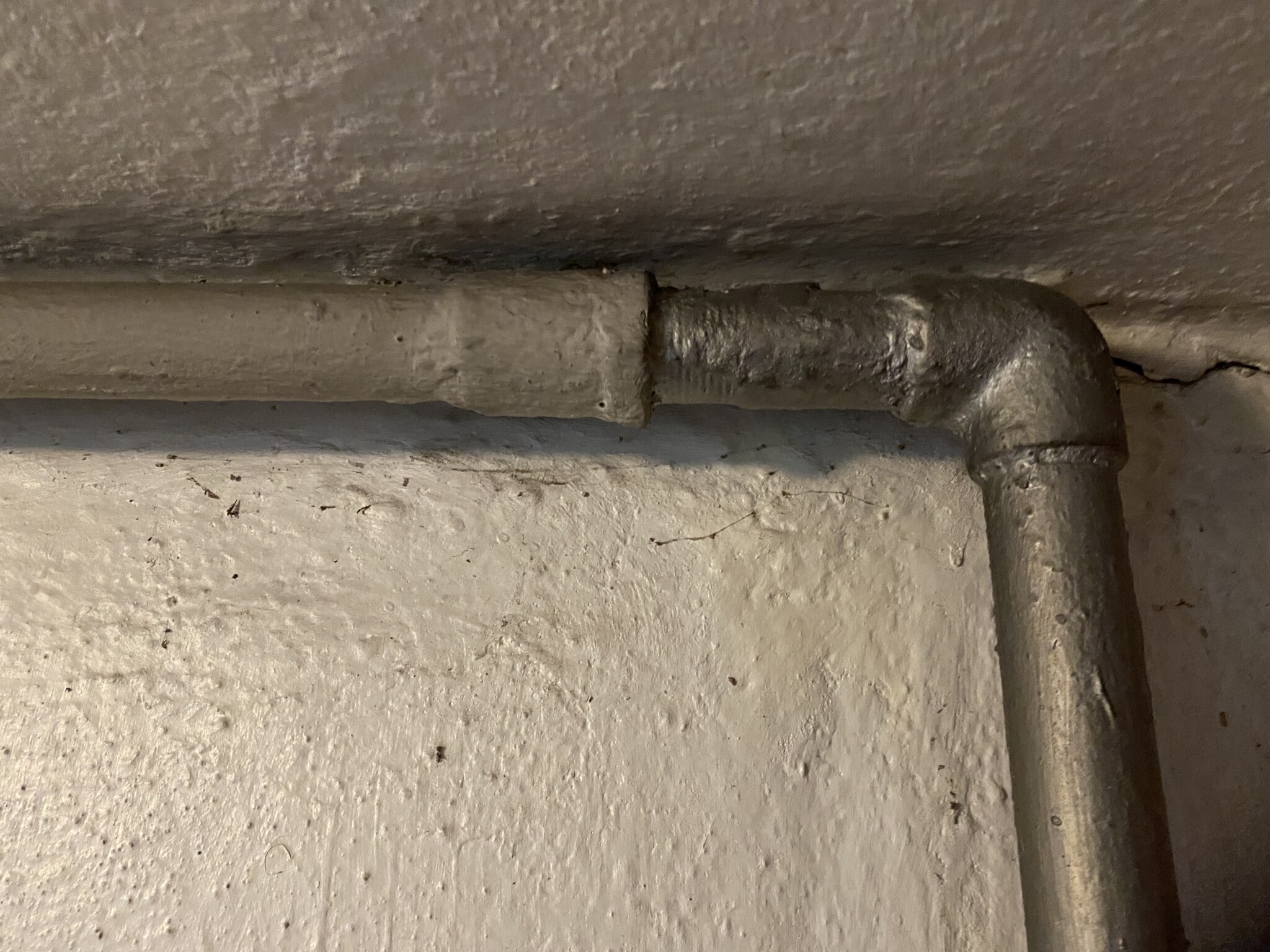

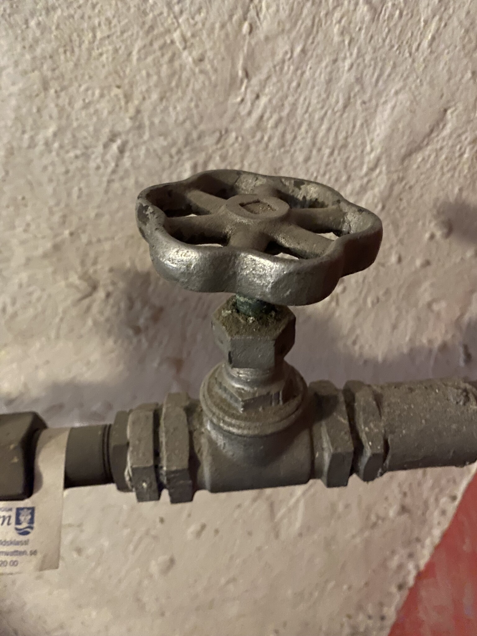

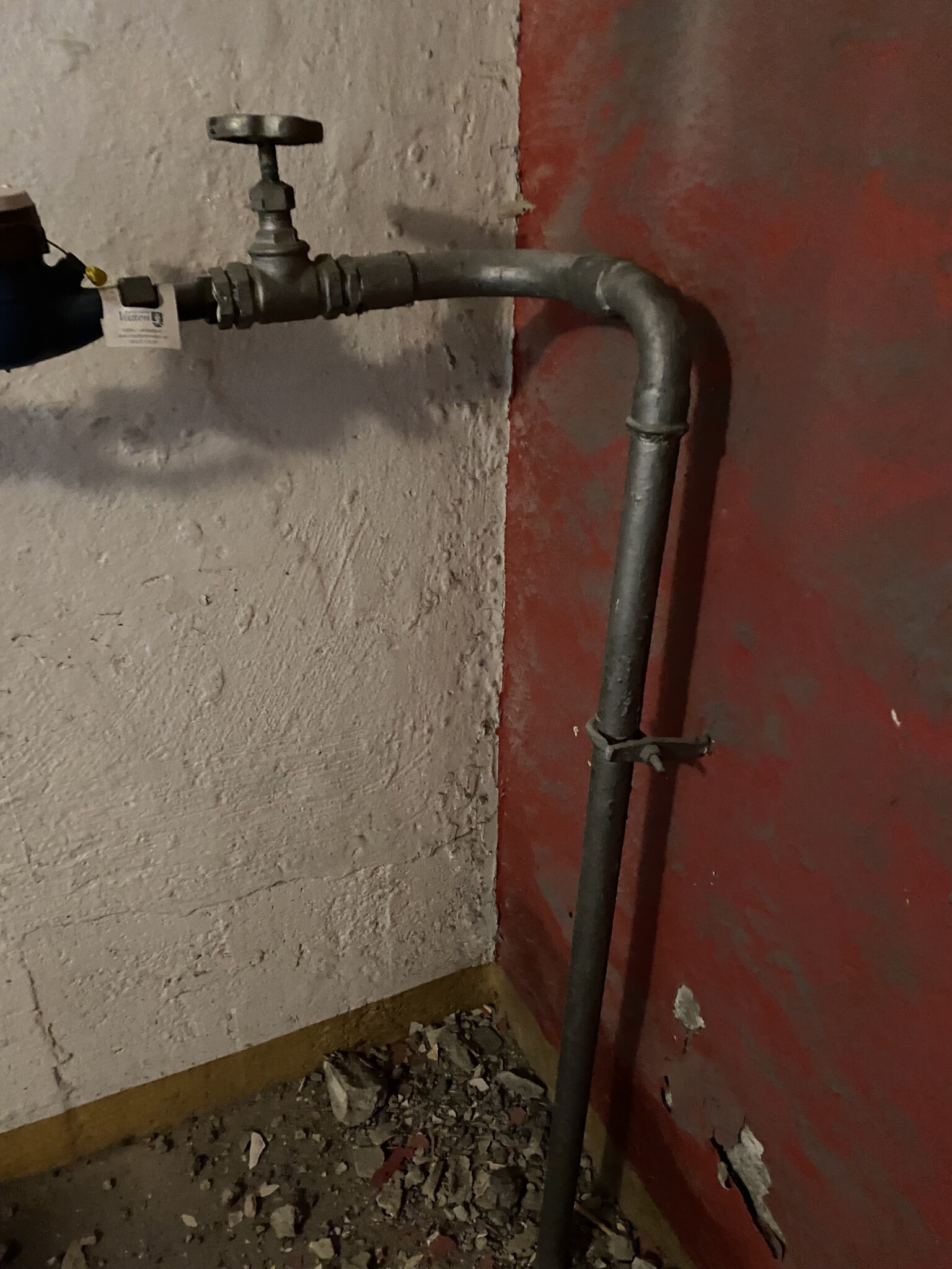

Står dock i valet o kvalet att byta inkommande vatten i samband med dränering. Försöker gissa mig till om ledningen är bytt nån gång. Såhär ser det ut
  • Vattenledning med avstängningsventil i ett rum med rödmålade väggar, delvis rivet golv.
  • Ventil för inkommande vattenledning monterad mot en grovputsad vägg, visar ett stängt vred.
  • Närbild av en gammal vattenledning med en koppling mot en vit vägg, används för att diskutera byte av inkommande vattenrör vid dränering.

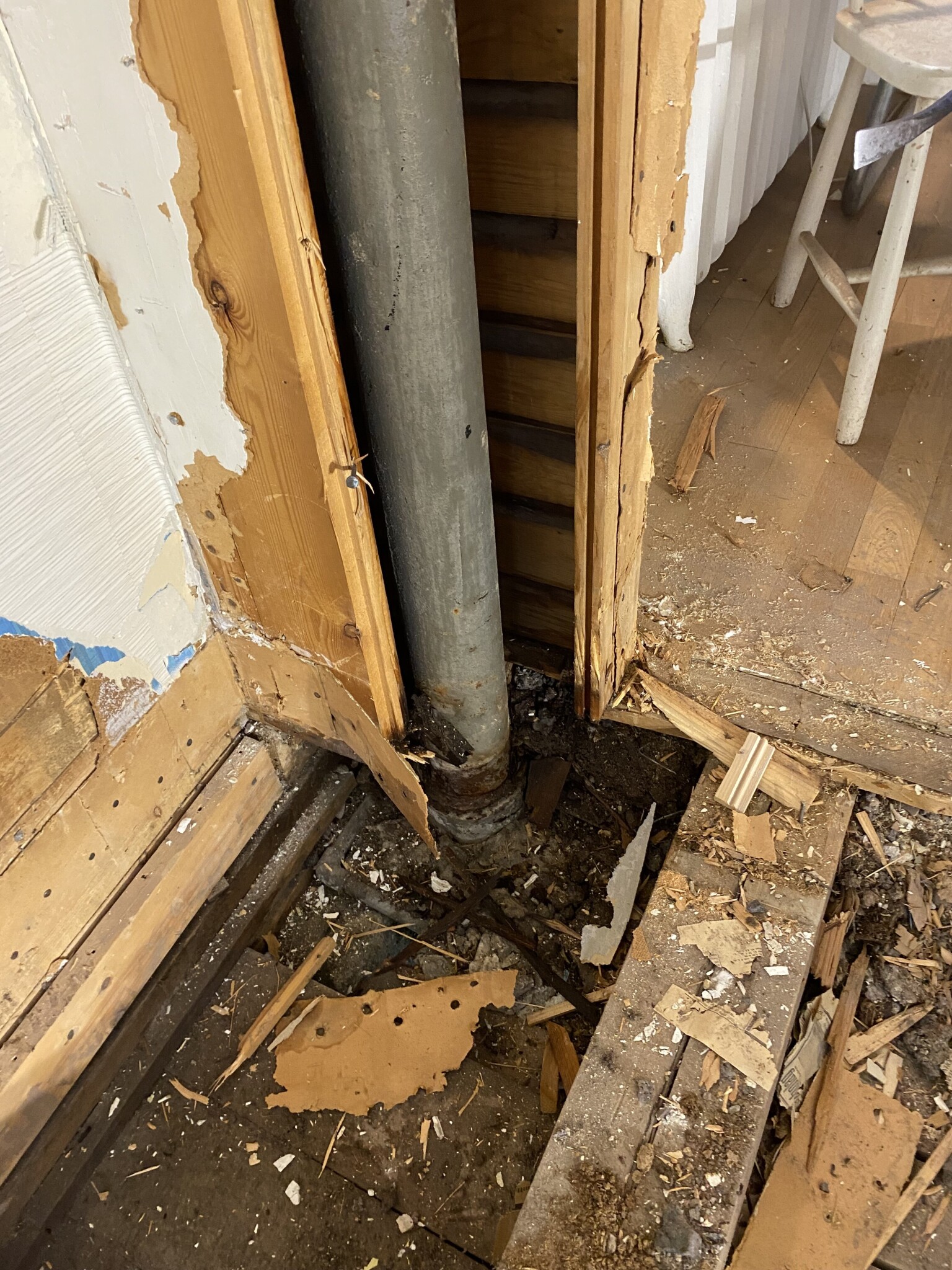

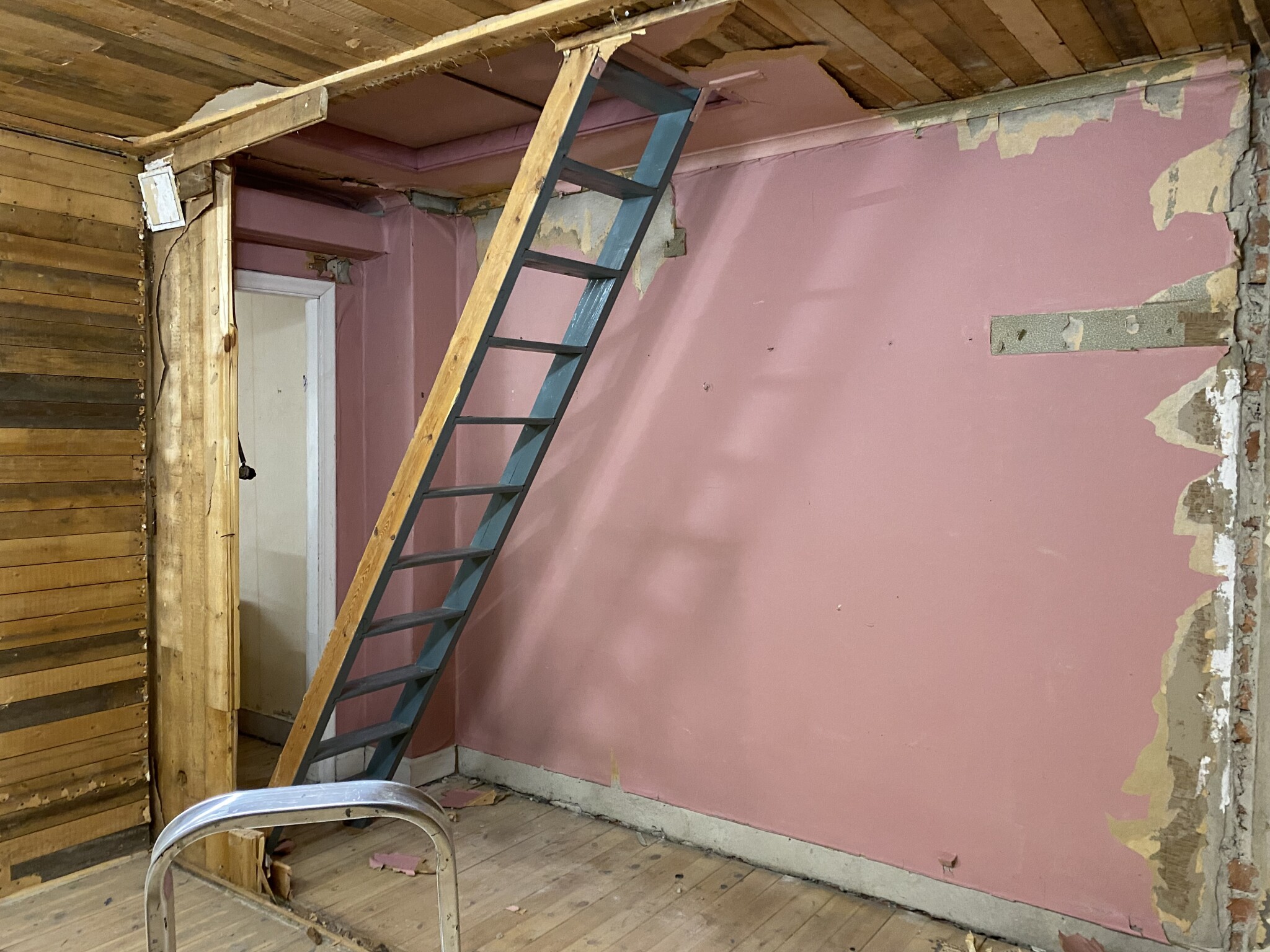

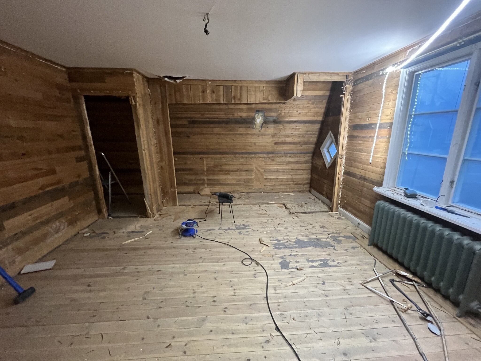

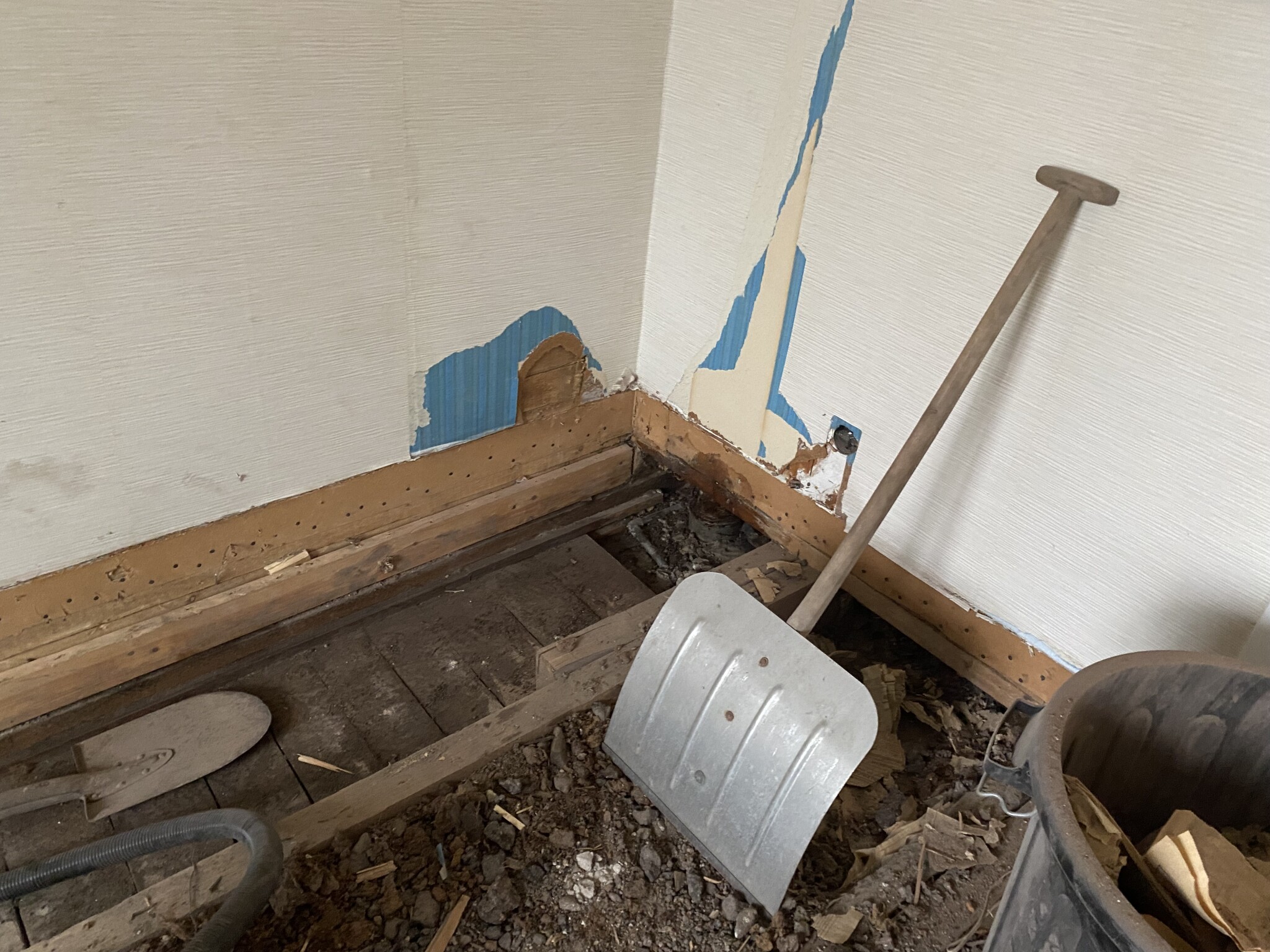

Ok här kommer lite bilder från rivning:

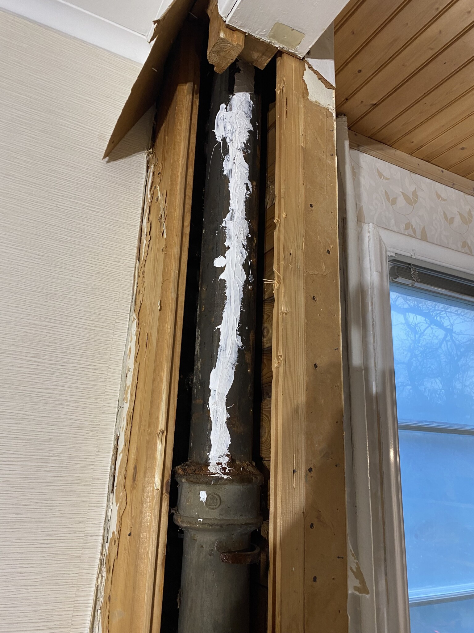

Lite fadäs med avloppet som va sprucket (vatten ut i bjälklaget men upptäcktes snabbt). Övervåningen nästan strippad ner till sponten.
Skottat ut slagg/torvisolering närmast ytterväggarna för att täta. Källarfönstren lösgjorda. Planen är att ställa en domkraft i varje fönster för att lyfta hörnet som satt sig.
  • En rosa vägg med delvis borttagen tapet, en blå stege och blottat trä i ett rum under renovering.
  • Rivningsprojekt med trasigt avlopp; golv och vägg delvis öppnade. Spade och skovel ligger på golvet, skräp och isolering i en hink bredvid.
  • Sprucket avloppsrör och trasigt bjälklag synligt under rivning, omgiven av träflisor och skräp.
  • Gammalt avloppsrör med sprickor och vit tätning, omgivet av avskalade trä- och gipsskivor. Renovationsarbete i husvägg.
  • Stege i källare med avskalade väggar; söndrig svartvit puts. Källarfönster lösgjort, tak av träpanel. Förberedelser för byggprojekt.
  • Övervåning under renovering med avklädda träväggar och golv, ett löst fönster, ett element under fönstret och verktyg på golvet.
