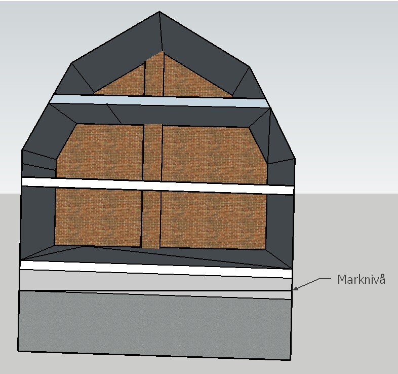

Sättningen värst i ytterhörn. Total nivåskillnad på diagonalen ca 30cm.

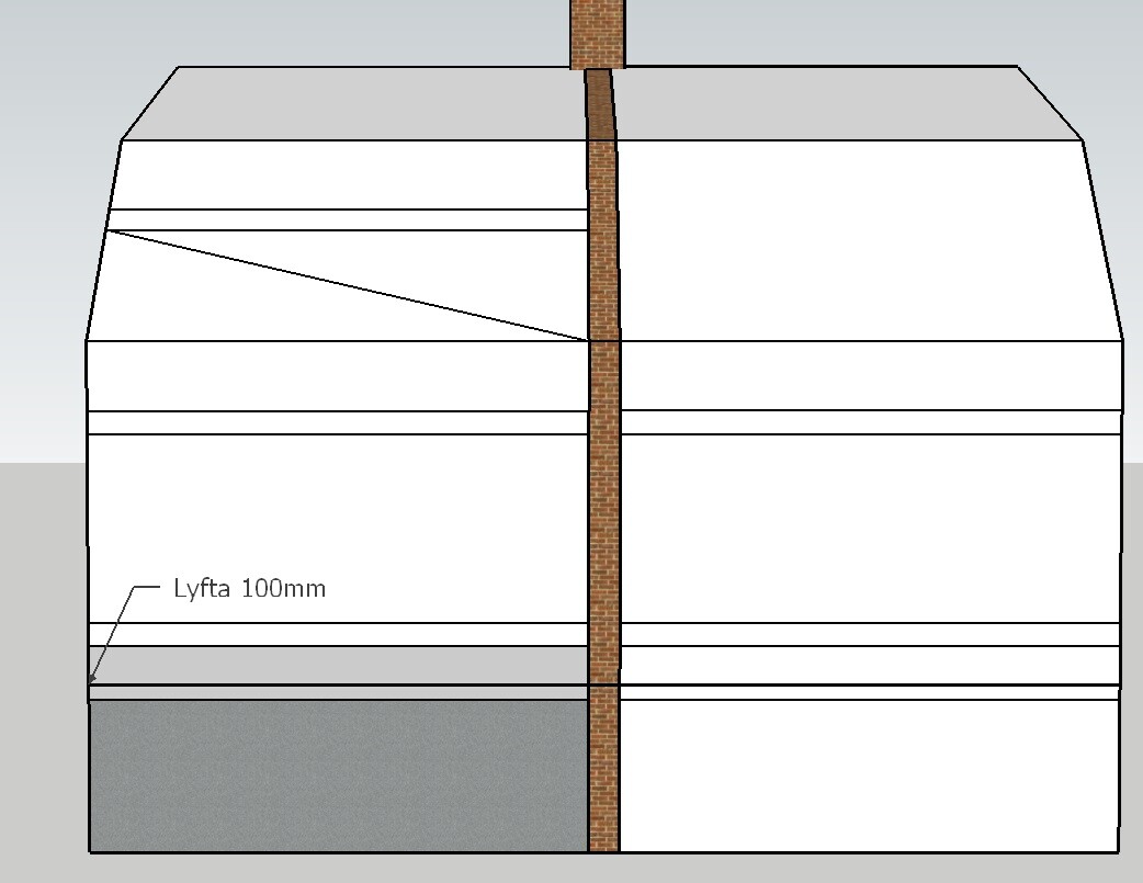

Lyfta upp hörnet från källarmuren ca 10cm och mura igen för att få kortsidan i våg. (Går inte att lyfta mer eftersom den andra sidan sitter mot muren).

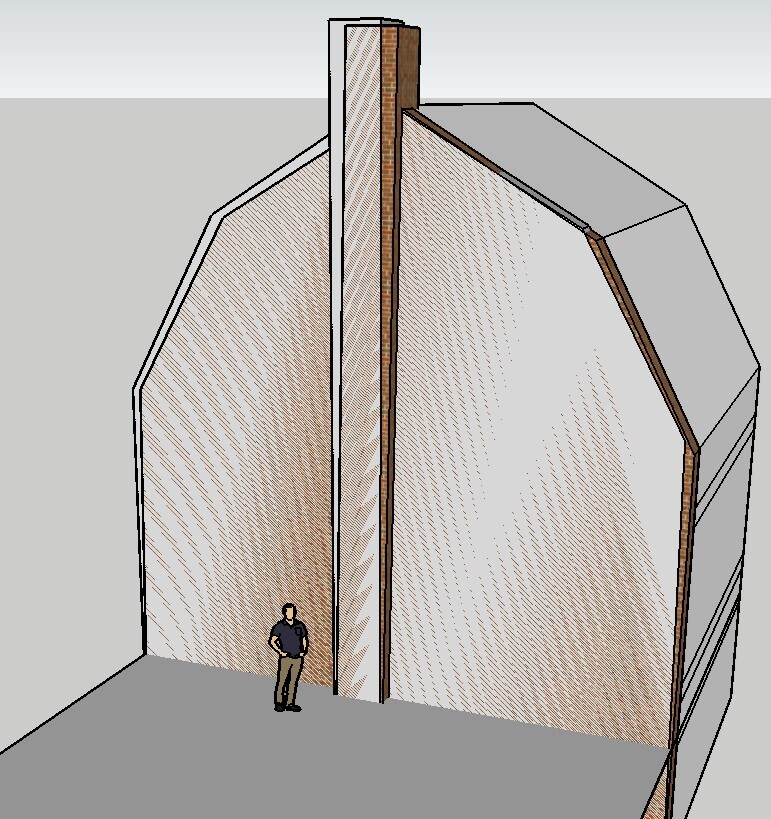

(Gjorde en bild på murens lutning. Lite hypotetiskt eftersom jag inte mätt den exakt. Finns dock inget som tyder på sprickor i muren. Okulärt stämmer lutningen när man står på råvinden o kikar på murstocken.)
  • Illustration av parhusets murverk med lutning. Murens olika våningar visas med marknivå markerad.
  • Diagram över en parhustegelmur, visar ett förslag att lyfta ett hörn 100 mm för att korrigera sättning.
  • Illustration av en lutande mur i ett 20-tals parhus, med en person som står framför för skala. Baseras på en hypotetisk beräkning av murens lutning.

Hade varit intressant med faktiska bilder.

Ska ordna lite bilder till helgen.
Vi kommer att lyfta upp ett hörn för att få bort 10cm av lutningen samt få en sida i våg. Lyfter då från syllen (rör alltså inte källarmuren). Sen riktar vi golv och tak utifrån det.
