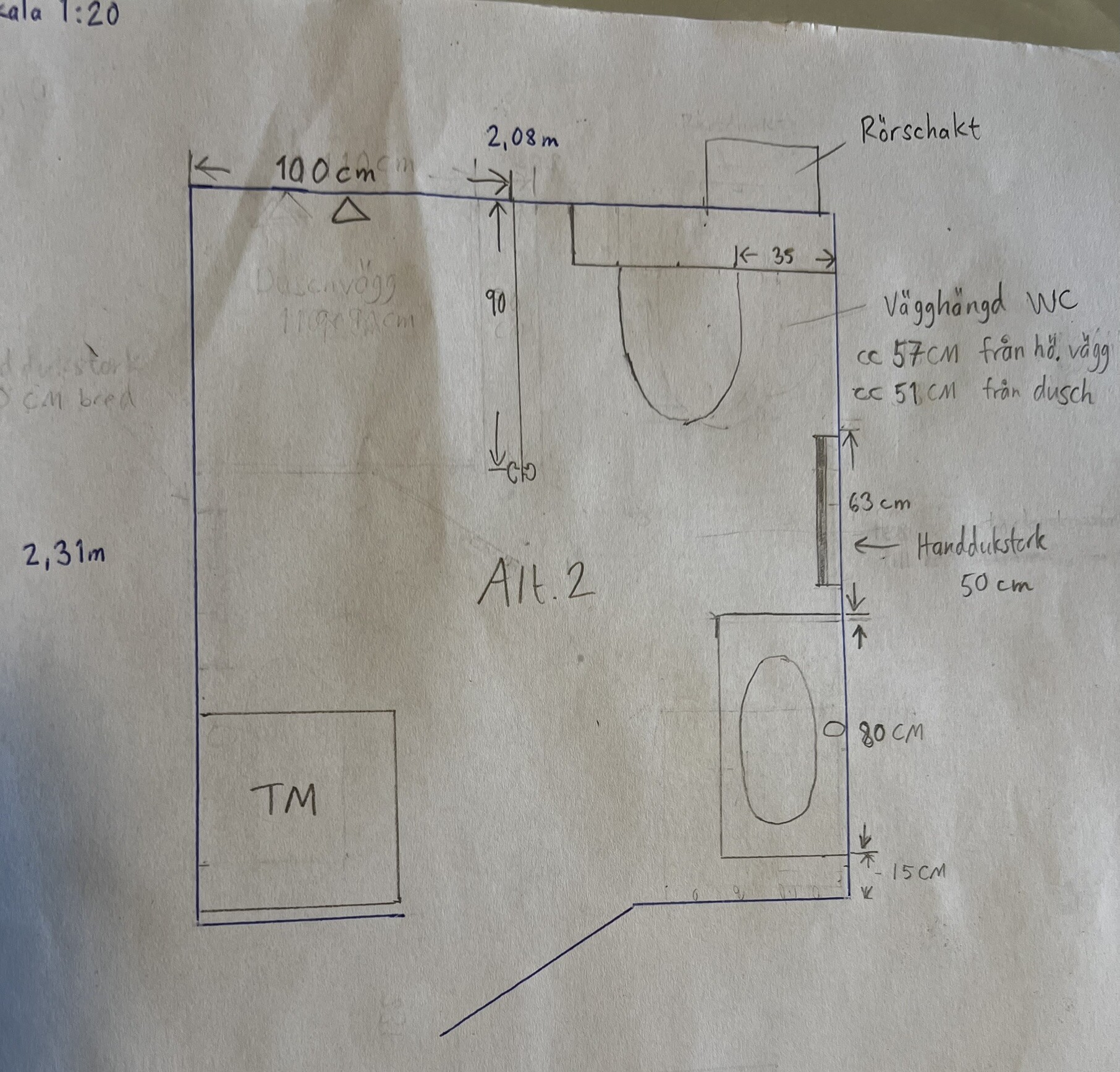

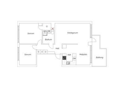

Den del av den övre väggen på bilden där rörschaktet kommer upp verkar vara bärande, men inte resterande yta av badrumsväggarna. Projektledaren nämnde något om att delvis dra rör genom taket, som ska sänkas för LED-spotlight-belysning, så det borde inte behöva bli något ingrepp i den bärande konstruktionen.
Planeringen av badrummet (som jag fick input på i en annan tråd här) blir nog ungefär som bifogad skiss.
Planlösning av lägenhet med markerat badrum och rörschakt.
Ritning av badrum visar placering av väggmonterad toalett, rörschakt och handdukstork. Mått anges med alternativet "Alt 2".
