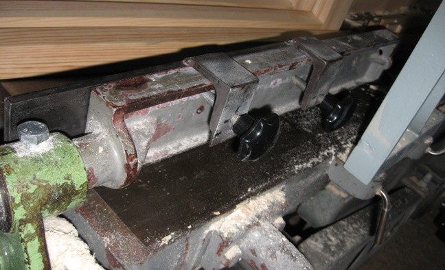

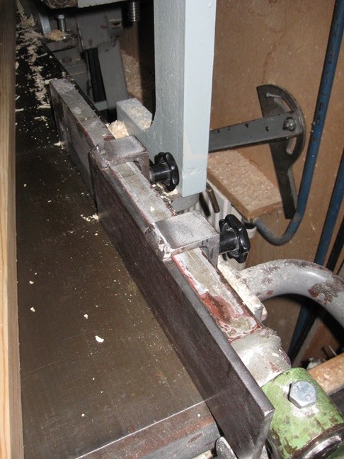

Som lågbudgetlösning när man uppgraderar en gammal såg med fast anslag kan man göra en kort platta som går att haka fast på anslaget och spänna fast. Så här ser den ut i min version på Stenbergaren:
