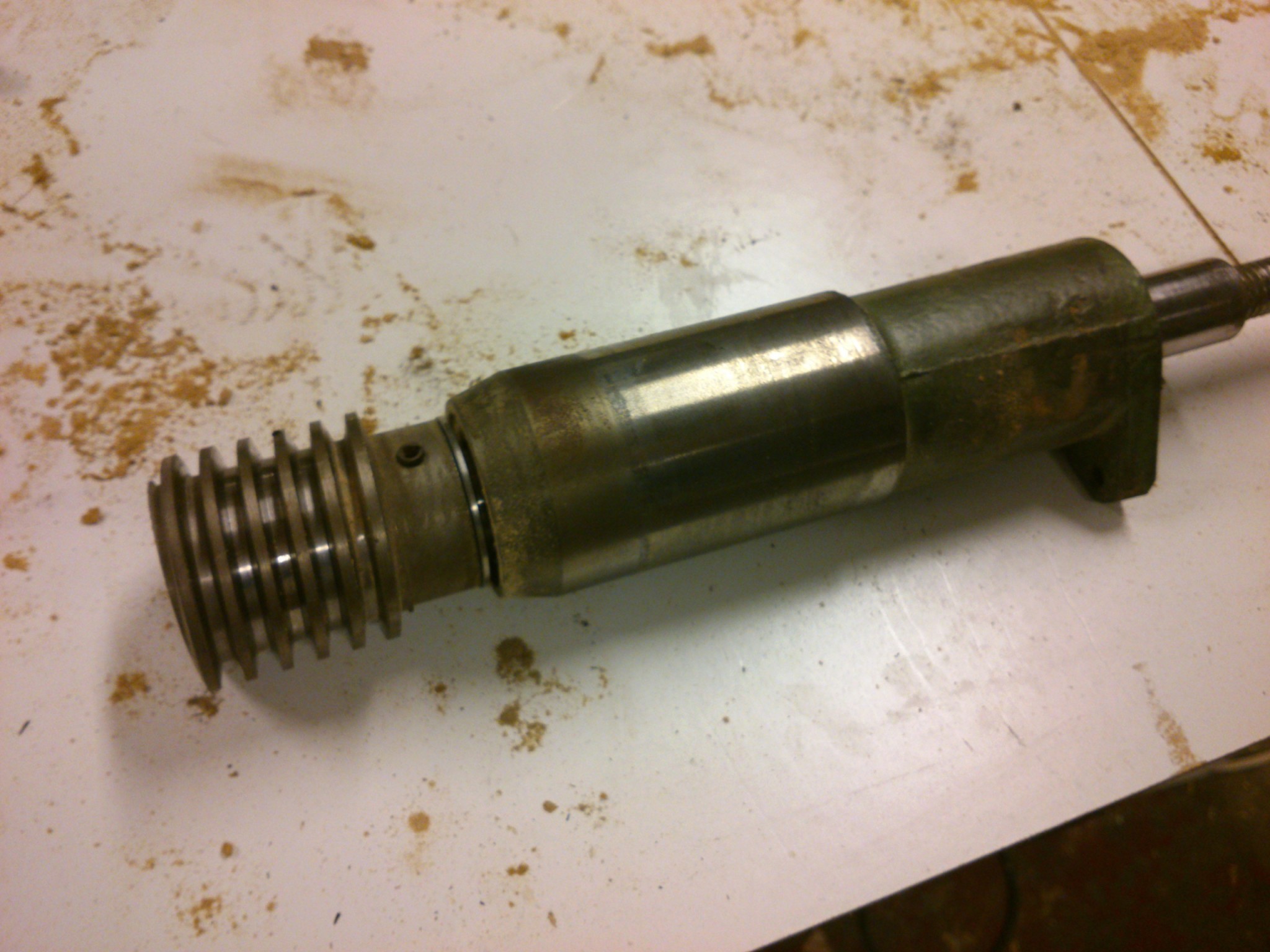

Hursomhelst, jag rotade igenom arkivet och hittade en bild från när jag plockade isär min såg. Det är svårt att se någon större skillnad och jag tog aldrig ur "kolven" ur huset så har inte riktigt detaljkunskap om innanmätet, dock är jag ganska övertygad att jag har lager 46 på plats. 2 frågor...
1. Har du lager "46"?
2. Om du sätter ratten på andra sidan, och med rätt tjocklek på brickan, spänner spännratten i botten, har du då axiellt glapp?
1.) Jag det finns ett kullager (öppet i glappet).
2.) Nej, då försvinner det axiella glappet.
3.) Vi får se hur det blir när sågen är ihopsatt igen.

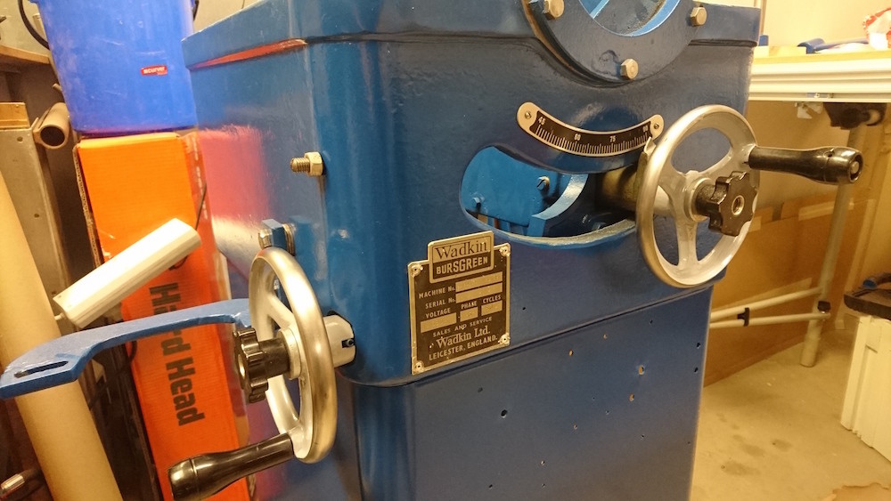

I den fortsatta väntan på delarna till klyvkniven roade jag mig med lite provmontering av rattar och smådelar. Okej då, mest för att det skulle bli en bild till den här tråden

Jag är ganska säker på att problemet inte ligger i den detaljen på bilden. Tror styrningen vid #20 i manualen varit igengeggad och då fastnar mekanismen tills att gängan #47 tar, det känns som man vevar luft.. Rattens låsvred ska inte spela roll, jag lossade mitt flera varv och hade inget glapp, löper motorhuset fritt så skapar det konstant tryck på lager #46. Ett enkelt test är att montera axelhuset men strunta i styrningen #20.

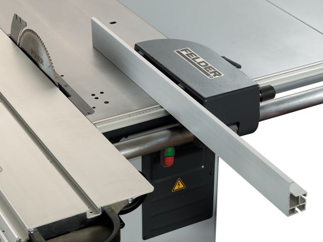

Jag tycker inte bisenmeyer-systemet nu är så vidare då det är hellångt, hela tiden. Hellre ett euro / delta uni-fence anhåll instället så man kan ställa in längden på anhållet för säkrare klyvning. Och med en såndär felder profil så man kan flytta mellan högt och lågt anhåll.
Om du klyver massivt trä så kan det ha spänningar i sig och när du klyver så kan det böja sig på oförutsägbara sätt. Då kan träet klämma sig mot anhållet och det är inte bra då det inte finns något utrymme mellan anhållet och klingan, träet trycks in igen mot klingans tänder och då kan det bli kickback.
Genom att dra anhållet tillbaka så det slutar typ lite före mitten av klingan så ger man träet utrymme sidläges så det inte kläms mellan anhåll och klinga.
