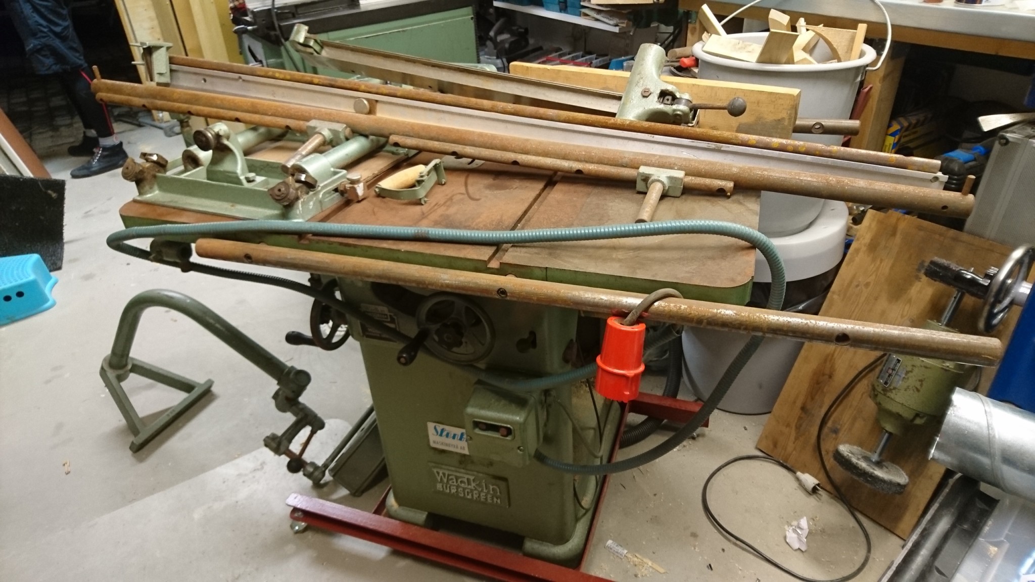

Här är orsaken till att jag släpper den första AGS10:an :-). Den här följde med hem och har följande klyvkniv och ännu mer tillbehör.
En verkstad med en äldre bordscirkelsåg och diverse sågtillbehör, inklusive klyvkniv och skenor.
Den ser ju bra ut!...... snygg och välhållen och utrustad med klyvkniv och justerbord och Suvaskydd.

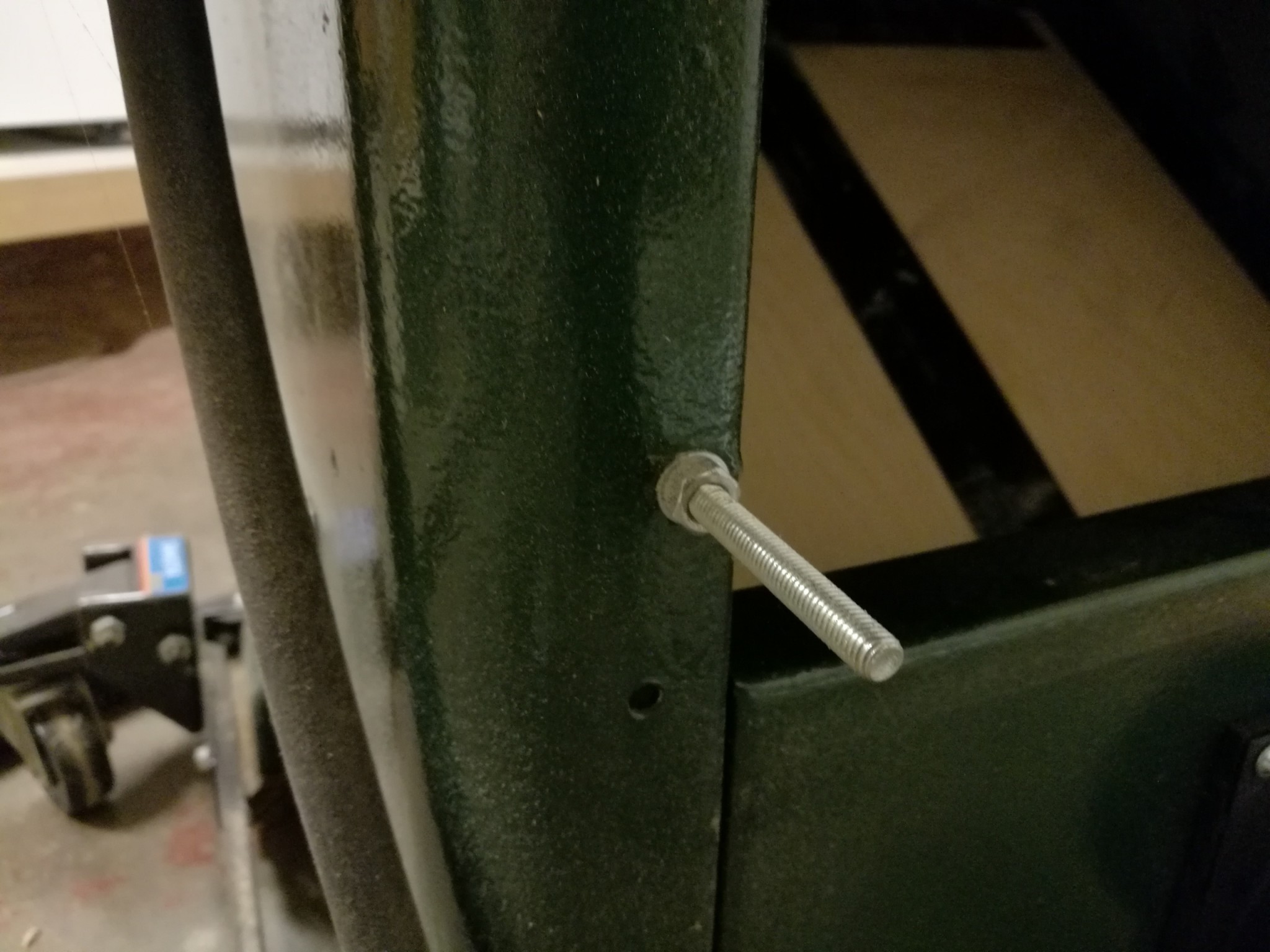

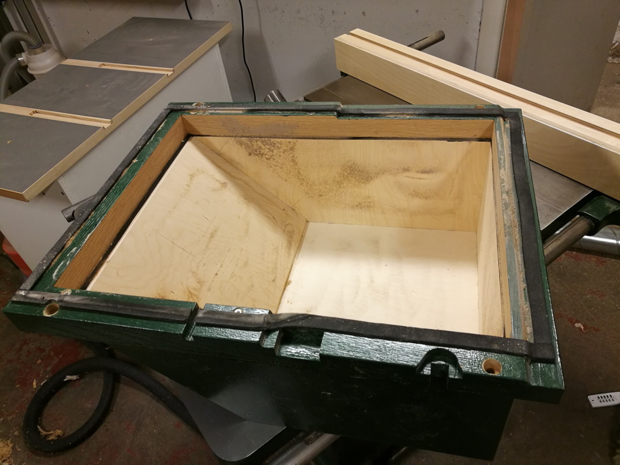

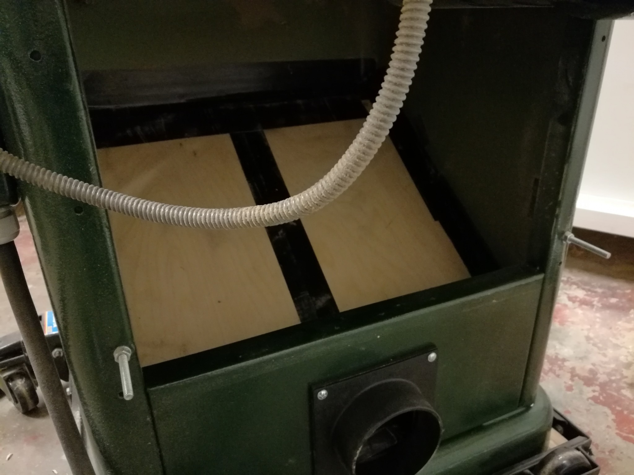

Lägger upp lite bilder på hur jag löst spånhuven, hade av den häromdagen och passade på att fota lite.
Boxen är gjord av plywood, den sitter limmad på en ram i massivträ. Ramen har steg och urtag som gör att den följer sågens kontur. På ramen sitter det tejpat på en tätningslist.
Inuti sågen sitter ett lutande plywoodplan, detta är gjort i 2 delar annars får man inte in det i sågen, sen tejpat ihop + mot sågens innerytor.
Huven landar på gängade pinnar som sitter med mutter på in och utsida. Efter huven är på plats spänns den fast med såna där lettrade muttrar som man spänner för hand.
Anpassad spånhuv i plywood på såg med dammutsugslang och tätningslist.
Närbild på gängad pinne med mutter på verktygets gröna metallram, detalj av anpassad spånhuv.
Hemmagjord spånhuv i plywood på en såg, med ram i massivträ och tätningslist.

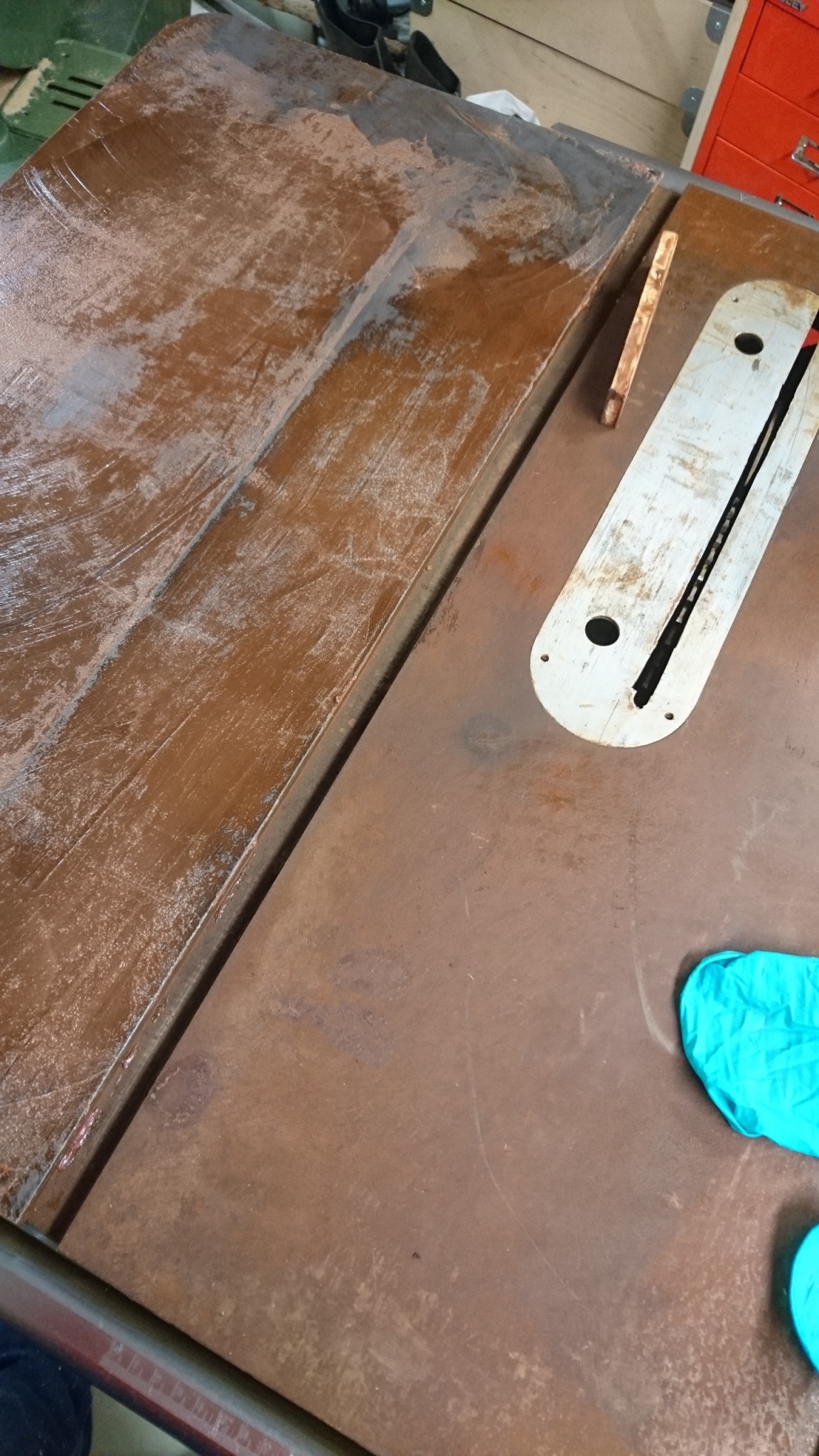

Haha, Altendorf-storleken passar inte i mitt lilla garage. Har lite målningsarbete att klara av inne i huset men sen blir det några timmars rengöring av sågen. Återkommer med bilder. Den "nya" AGS10:an är från 1961.

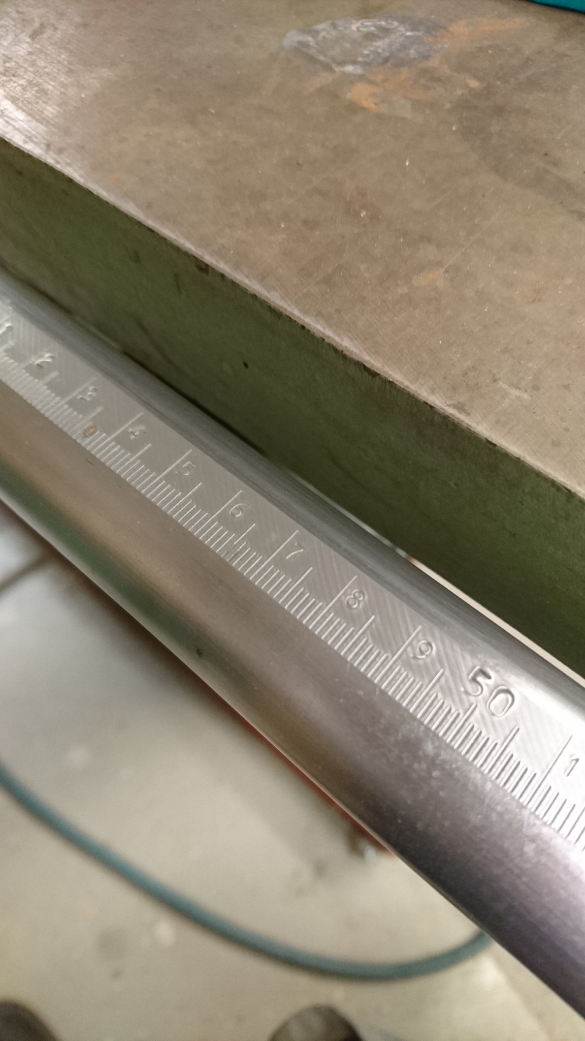

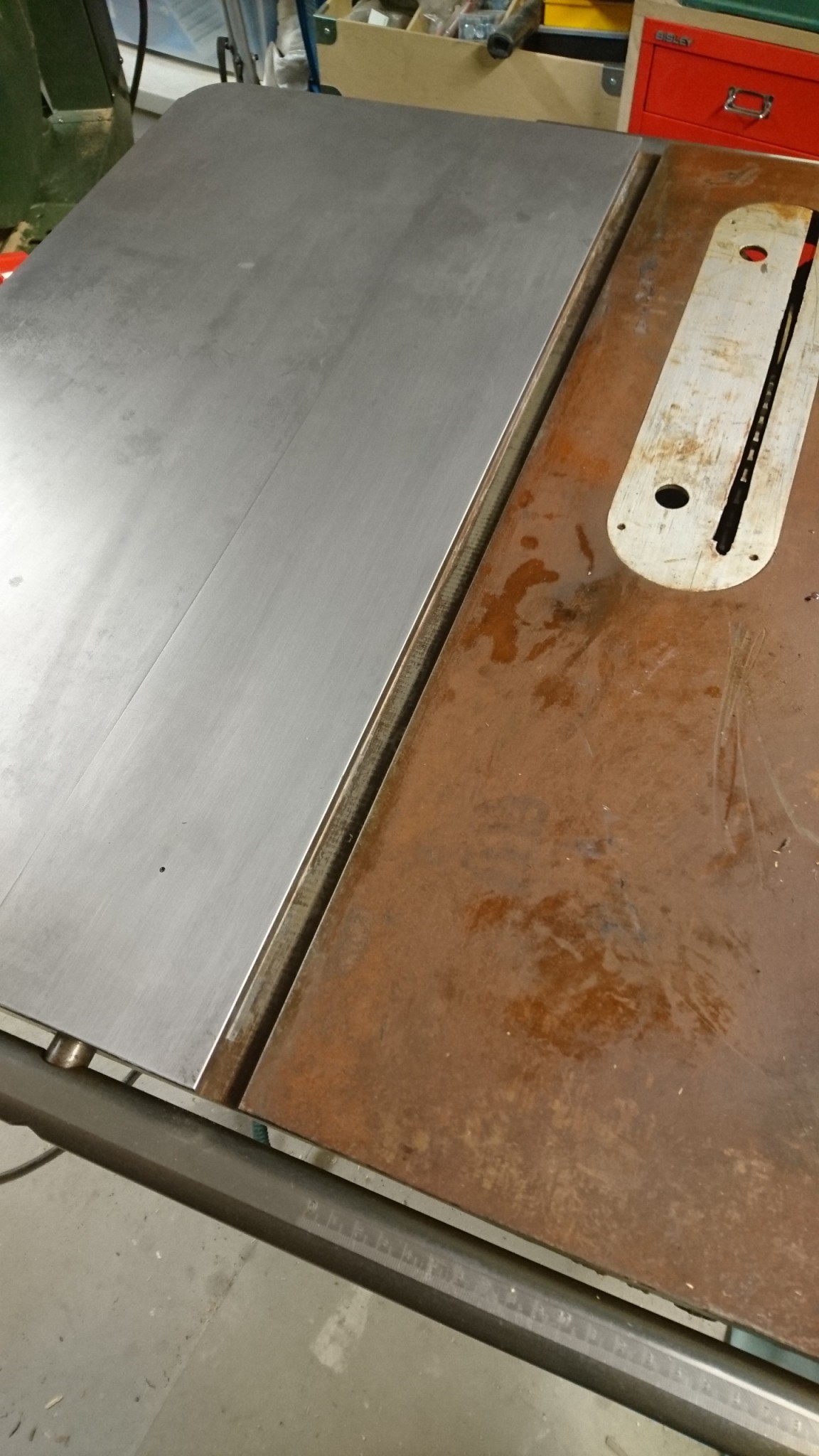

Den här verkar vara i ett bättre skick än den första. Enklare att bli av med ytrosten.
Metallplåtar på ett arbetsbord, en med ytrost och en rengjord och slät.
Metallyta med ytrost och en vit mätsticka, jämförs med förbättrad yta för att ta bort rosten.
Mätskala på metallbjälke med lätt ytrost
Skooda och 3 till
Vackert! :thumbup:
Ser ju jättefint ut! Vad använder du för att få bort rosten?
//Ronnie
Jag testade Biltemas rostätare (fosforsyra). Två omgångar (90 minuter) och sedan två olika slipdukar med WD40 (25 minuters slipjobb).
