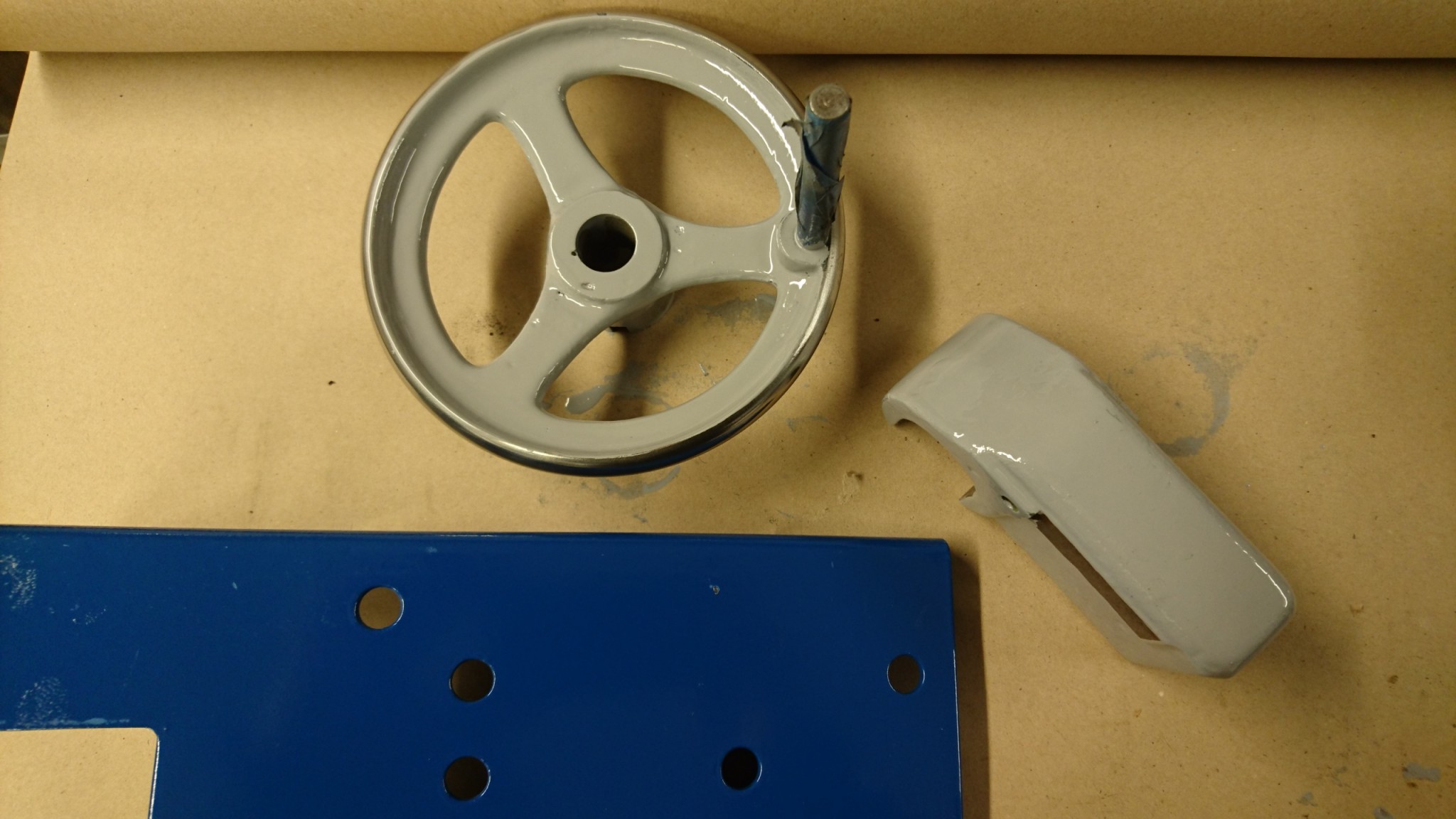

De flesta delarna blästrade, grundade och, lite överraskande, lackade. Valde bland de färger som fanns hos lackeraren och sågen blev knallblå
. Inte riktigt så sobert som ljusgrön hammalack. Detaljerna ljusgrå. Nåja, det är ju inte färgen som sågar och den blir mycket lättare att hålla ren när det mesta är slätt och fint istället för flagigt och rostigt. Nu får delarna ligga till sig så att lacken härdar ordentligt. Nya tag om några dagar.
