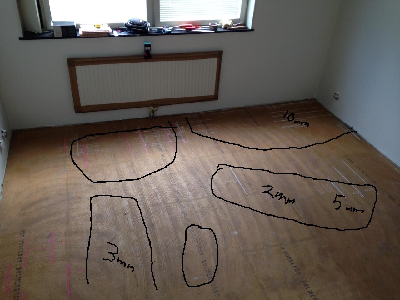

Tänkte uppdatera med lite bilder gällande mitt golvprojekt! (Och ställa frågor så klart!)
Har försökt krita ut ojämnheter. Vet inte hur bra det syns på bilden;
Har nu lagt tredje lagret spackel vid fönstret. Där uppmätte jag skillnader på som mest 9 mm.
Försöker uppmäta om jag lyckas få det något jämnare. Rätbrädan är 2 m lång.
Fortfarande en del svackor. Börjar fråga mig själv om detta är ett evighetsgöra! :|
Det jag ändå hoppas på är att svackorna blivit mindre på ytan i alla fall. Frågan jag ställer mig är hur noggrann man måste vara på ett rum på ca 20 kvm. Parketten jag vill använda tillåter 3 mm på 2 m i skillnad.
Samtidigt vill man inte chansa och riskera att förstöra parketten heller - Usch, svårt och veta hur man ska gå vidare!

Ja så går ju inte att hålla på. Jag förstår inte dina markeringar.
Rita upp var du ska spackla typ såhär:
och skriv i lite hjälpsiffror.
sen primar du. sen häller du på där du ska spackla och drar av, i hela rummet.
När det härdat börjar du om med att rita upp var du ska spackla.
Tror 2-3 gånger sen är det klart.

Är golvet rakt någonstans?

Nu syns det inte bra på bilderna, men jag gjorde ungefär som du skrivit. Mätte med rätbräda i nord - sydlig riktning och öst - västlig. Skrev upp med krita den uppmätta svackan. Har dock sopat och dammsugit en hel del i rummet, så markeringarna har till stora delar försvunnit.big mike skrev:Ja så går ju inte att hålla på. Jag förstår inte dina markeringar.

De ojämnheter i övriga rummet är inte så stora. Typ 0,5 - 1 m med 3 - 5 mm svacka. Ska mäta mer i morgon, och krita och fotografera lite.
Borde jag vänta med att slipa det jag spacklat, eller är det dumt om det ändå måste på ett lager till?
Rita med svart märkpenna. Värdelöst att behöva leta efter var man ritat. Speciellt när det är bråttom när man blandat.
Slipa inte. Skrapa om det är något som sticker upp bara, med en färgskrapa eller nåt liknande.

Har gjort en provisorisk mätning under morgonen, och lagt ut en del nivåmarkörer. Endast en del är dock fastsatta. Satte upp de övriga så det ska synas bättre på bild.
Det jag tycker är lite skumt är att ojämnheten verkar gå i en riktning. De streck som syns är satta i öst - västlig riktning. Mäter jag i nord - sydlig så är det i stort sett jämnt.
Kollar jag vattenpasset på rätbrädan indikerar den ändå att det är rakt, så det bekräftar att det är svackor i golvet.
