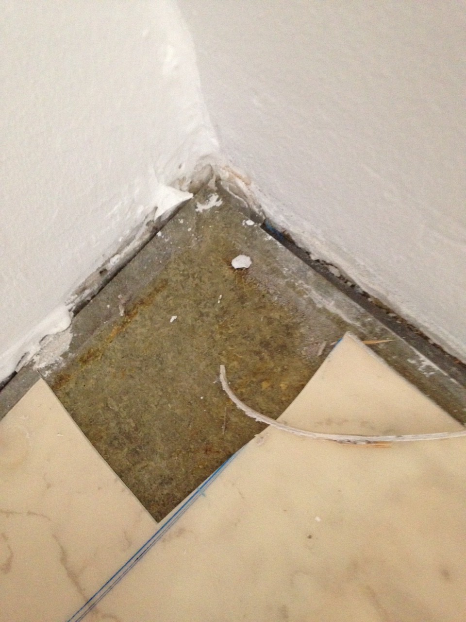

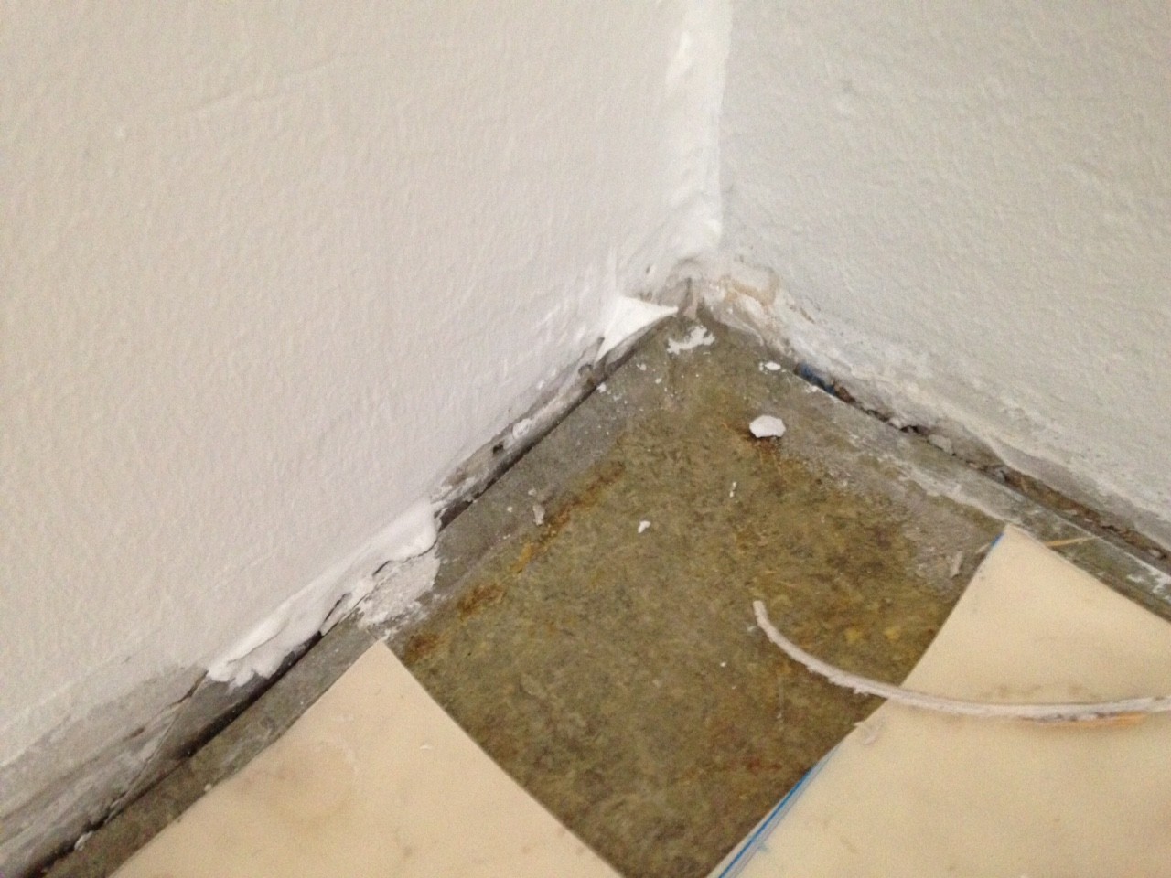

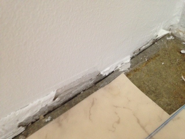

Plastmattan verkar släppa lätt i alla fall. Under verkar det ligga någon mjuk, sviktande skiva (?). Under skivan verkar det ligga ett plasttäcke av något slag. Jag gissar att sanden ligger under plasttäcket och skivan.

Har kikat youtube-klipp och läst om flytspackling, och tycker det verkar svårt. Läst en del som avråder amatörer för att försöka sig på flytspackling. Har i alla fall tagit lite bilder;big mike skrev:
Jag tycker det ser ut som ytterligare en plastmatta. Testa att skära bort den med.
Om du vill kan du borra ett stort hål så att du kan se dom olika lagren.
Kanske är det bäst om du tar in en hantverkare så att du får se hur dom gör. Vill du spara pengar kan dom göra underlaget sen kan du lägga golvet själv.

Det känns inte som plast i materialet. Jag kan tydligt se plasttäcket under materialet om det kan ge någon ledtråd.big mike skrev:Jag tycker det ser ut som ytterligare en plastmatta. Testa att skära bort den med.

Problemet är att denna plastmatta ligger i hela lägenheten, som är på 68 kvm. Just nu är jag osäker på hur jag bör gå vidare, och om jag överhuvudtaget kan göra något mer själv. Kanske är det bäst att anlita någon. Dock rädd för att det kommer bli dyrt!
Hej igen! Har varit usel på att uppdatera tråden, men ser denna tråd lite som både ett sätt att dokumentera min första renovering, och att samtidigt fråga om kunnig hjälp.
Har ännu inte tagit in någon professionell hantverkare, utan fortsatt att undersöka själv. Har tagit bort plastmattan, och frilagt spånskivorna. Under spånskivorna ligger sanden, och jag har varit i kontakt med bostadsföreningen som varnat för att ta bort sanden, då det går vattenrör genom den.
