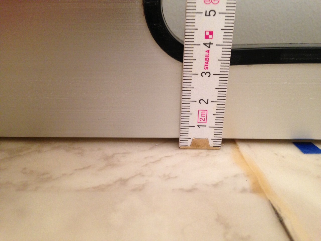

Nu har turen kommit till golvet i sovrummet. Jag vill ha ett parkettgolv, och efter att ha letat runt har jag bestämt mig för detta golv: https://www.byggmax.se/golv/tragolv/parkettgolv/parkettgolv-ek-1-stav-mattlackad-p13447
Just nu ligger det en ful, gammal plastmatta på golvet
Under plastmattan ska det enligt bostadsrättsföreningen ligga sand. De har avrått mig från att riva ut plastmattan, så i nuläget tänker jag att jag ska lägga golvet ovanpå mattan. Problemet jag upptäckt är att golvet är väldigt ojämnt! Enligt tillverkaren på det parkettgolv jag tittat på, så medger golvet en ojämnhet på 2 mm. Har hittills mätt upp ojämnheter på upp till 8 mm.
Det jag läst är att man kan spackla dessa ojämnheter. Samtidigt sviktar plastmattan lite, och bubblar sig, så jag känner mig tveksam.
Vad har ni för råd i denna situation?

Om det är så mycket som 8mm och sand under så skulle jag gissa på att det beror på sanden och det inte gör någon skillnad att ta bort mattan, du kommer ha 8mm skillnad ändå och då återstår att använda tex spackel eller regla upp golvet.
Kanske inte går att besvara, men hur svårt är det att spackla ett golv? Alltså har tidigare bara spacklat väggar, och när jag mäter upp golvet ser jag att det är en massa små ojämnheter. Att regla tror jag inte går, då det skulle höja upp golvet så pass mycket att det inte skulle bli bra.Andy78 skrev:
Finns det något färdigblandat golvspackel? Eller måste man blanda själv? Börjar undra om detta arbete inte är lite för stort för en hemma-renoverare som mig...

Vad är det under plastmattan?
Om det är spånskiva så tar du bort plastmattan sen primar och sen flytspacklar. Några dagars jobb bara. Flytspackel köper du på säck och blandar med vatten.

Jag har mätt upp golvet, och funnit att det är väldigt ojämnt. Ojämnheterna är dessutom oregelbundna på golvet, som är liksom "bubbligt". Har med andra ord fastnat ordentligt.
Under plastmattan ligger sand enligt besked från bostadsrättsföreningen. Min tanke var att lägga golvet ovanpå plastmattan. Detta var dock innan jag visste hur ojämn den var.
Jag tänker i nuläget att detta är över min förmåga som nybörjare och hobbyrenoverare, så jag planerar att försöka ta kontakt och inhämta offert från någon riktig golvläggare för att höra hur de skulle gå tillväga. Jag vet inte om man kan anlita golvläggare enbart för att jämna av golvet, eller om man då även borde låta dem lägga det nya?
Om golvet är ojämnt kan det bero på flera saker. Plastmattan måste vara limmad på något underlag; t ex golvgips eller gammalt undergolv av gran, eller ett underlag som är lappat och lagat osv. Jag skulle riva bort plastmattan och kolla hur underlaget ser ut.
Att det är sand mellan bjälklagen är vanligt och det behöver du inte röra. Tyngden av sanden tar bort stegljud mellan våningarna.
Och välj ett annat golv än Byggmax. För en hundring till per kvm får du ett golv som har bättre passform och är enklare att lägga.
