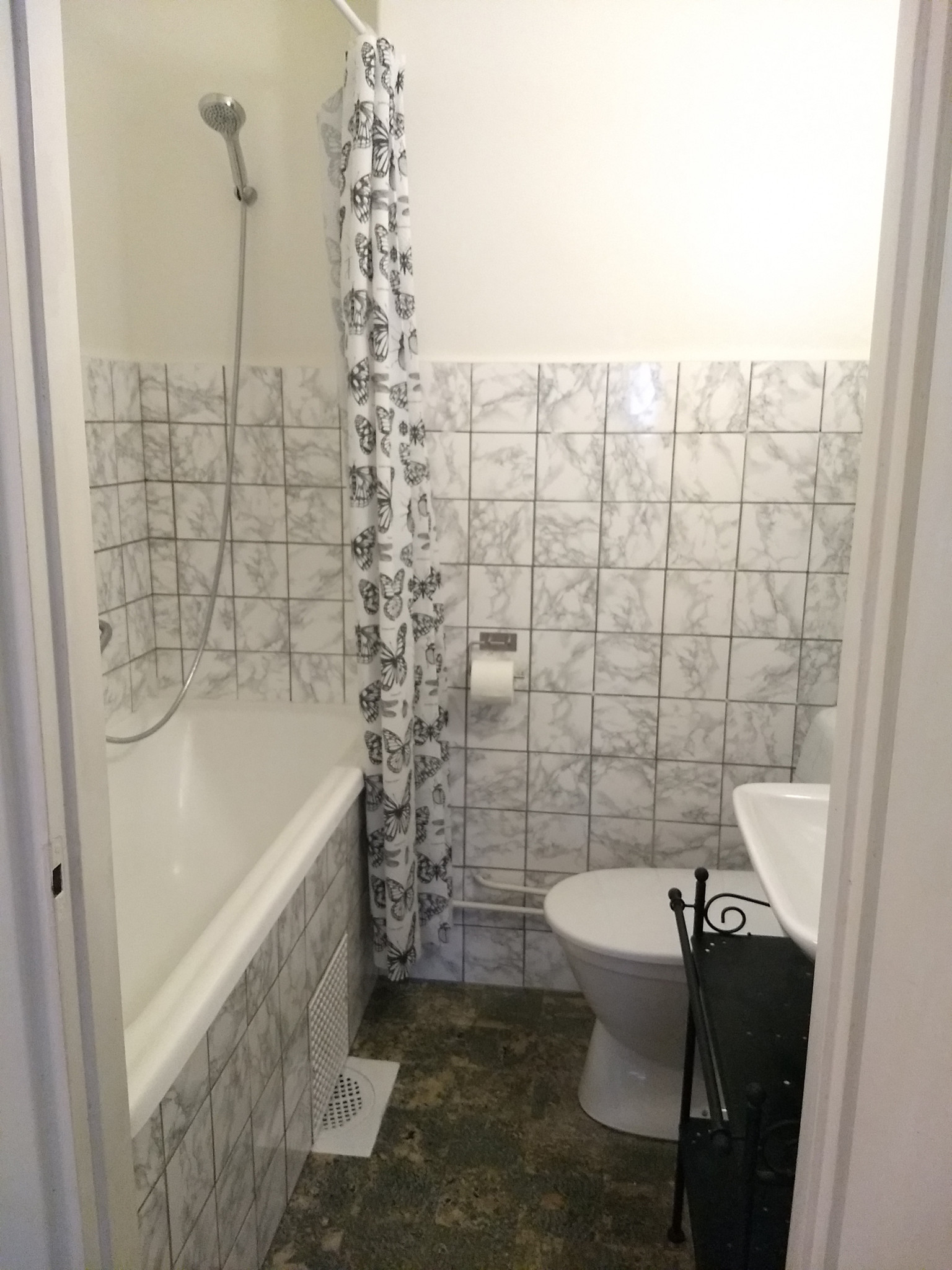

Vi har precis köpt en fastighet med flera hus varav bostadshuset har vissa renoveringsbehov. Vi har tänkt att byta taket först. Efter detta kök och sedan badrum.
Grejen är att badrummen är i ok skick, äldre standard, så gamla men besiktningsmannen sa att de var i bra skick för sin ålder. Blankt Kakel idag. De är så otroligt fula. Särskilt det vi skall använda mer.
Vad kan man göra? Kan man dra på microcement? Vad är alternativen? Vi vill helst inte måla det fula åttiotalskaklet? när vi sedan om ett par år skall göra om badrummet från grunden, är det supersvårt att ta bort microcement ?
Tacksam för alla tips och idéer

Men när ni ska renovera på riktigt om några år ska ju kaklet ändå ner, så då spelar det väl ingen roll om microcement är lätt eller svårt att ta bort? Det ska ju ändå rivas inklusive kakel och tätskikt.S Sogla skrev:Hej,

nej jag vet men ville dubbelkolla så att det inte blir extra svårt att ta bort två ytskiktDüsseldorff skrev:

Dekorplast kanske kan vara något? Elgen88 har gjort det här: https://www.byggahus.se/forum/threads/kakeldekor-eller-dekorplast.374638/#post-3856025
Fler idéer till att fräscha upp badrum billigt här: https://www.byggahus.se/badrum/frascha-badrummet-snabbt-billigt
