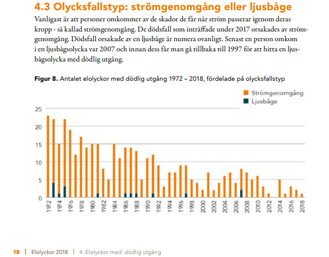

Ahh, då borde det synas ordentligt i statistiken - nu kommer hempulandet avslöjas genom att antalet som dör ökar ...
Diagram över antalet dödsfall orsakade av elolyckor 1972–2018 i Sverige, indelade efter strömgenomgång och ljusbåge.
Nähepp, det verkar inte så. Tvärtom så minskar antalet olyckor - slutsats, elsäkerheten höjs då Svenssons får tillgång till bra elmaterial och kopplar själva.
Inget bra betyg för branschen helt enkelt.

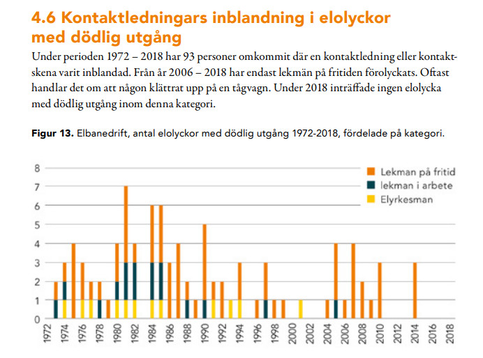

Och glöm inte att av dessa olyckor är många olyckor i form av kontakt med kontaktledningar, de flesta är folk på järnvägsvagnar som inte borde varit där:
Diagram över elolyckor med dödlig utgång fördelade på lekmän och elyrkesmän 1972-2018.
En annan vanlig olyckstyp är "i samband med kopparstöld", men den hittar jag inte listad i något diagram.
