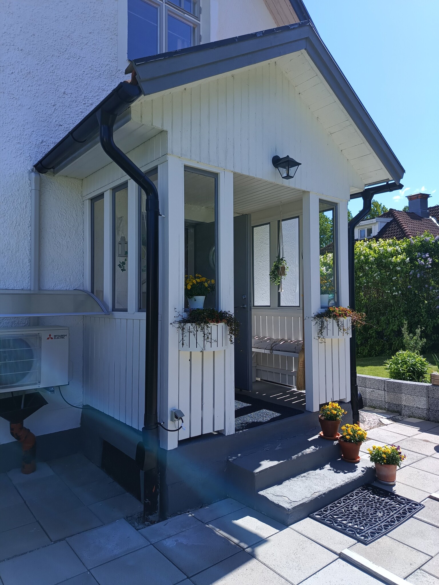

Så fin den blev! Håller färg och lagningar än idag, flera år efter? Skulle du rekommendera att göra likadant med en entrétrappa med dagligt spring i?Keiller skrev:
Eftersom vi inte bestämt oss än om vi ska bygga en trappa eller inte fick det bli en snabbrenovering av befintlig farstutrappa.
Borstade bort påväxt och allt som satt löst med stålborste. Sen blandades lite vanlig finbetong som lades i sprickor och där större bitar som vittrat bort saknades. Efter ett par strykningar med husgrundsfärg fick det duga.
Nej, vi har fått laga och bättra på nästan varje sommar, beroende på hur hård vinter det har varit. Nåt år frös ett ytterhörn sönder men det berodde nog på bristfällig kompetens vad gäller att laga en hundra år gammal betongtrappa. Färgen har väl heller inte tålt nåt större slitage så det har också fått bättrats på.K Kristina J skrev:
Skulle gärna bygga en ny farstutrappa men det är inget man river på en eftermiddag och bygger nytt dan efter. Inte själv i alla fall.
Det är dessutom enda ingången till huset så det kan säkert bli rörigt att bo om man skulle göra allt själv 😃
Tack för att du ville svara, det var värdefull information. Nej att laga en betongtrappa som håller över tid, är nog inte det lättaste, åtminstone inte för oss som amatörer,Keiller skrev:
