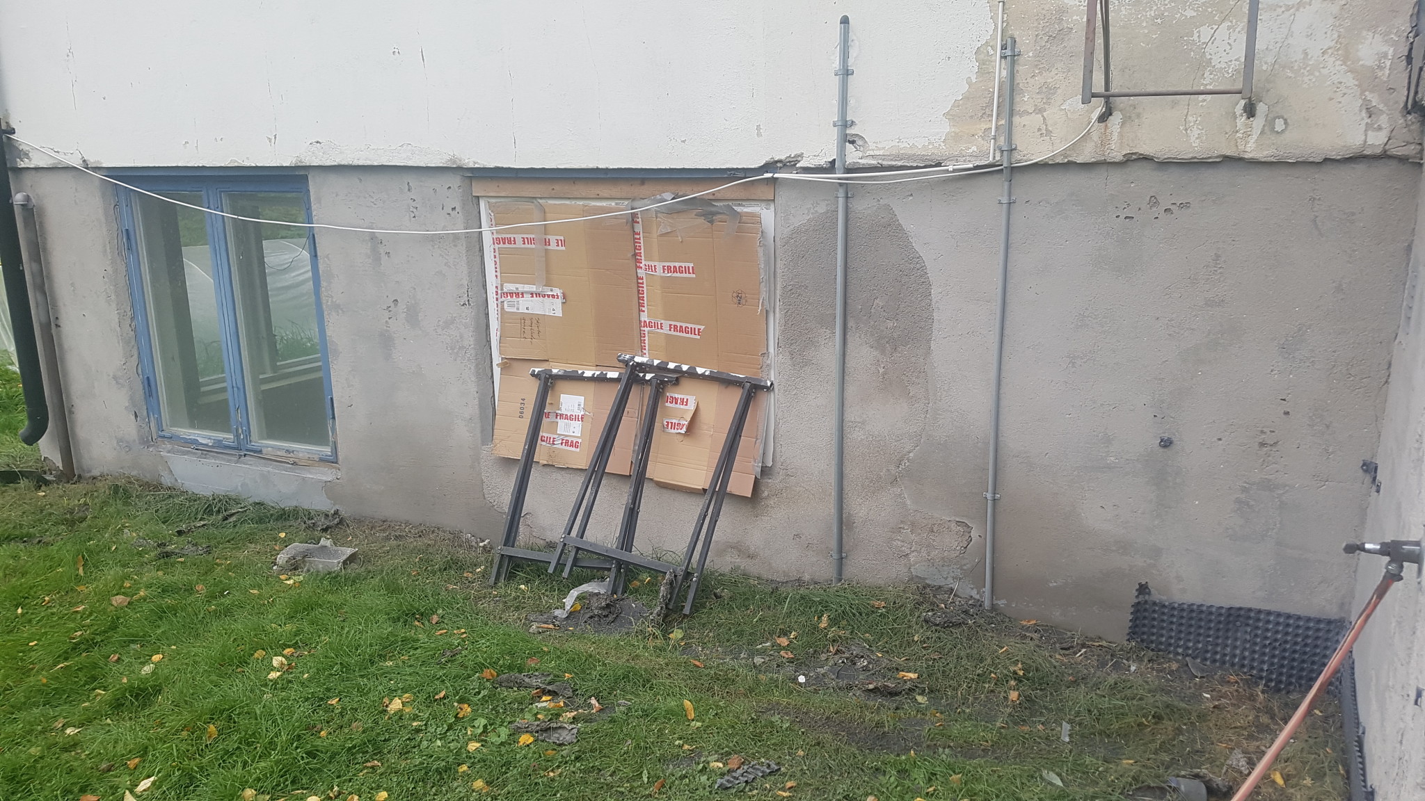

Det var mer än man trodde från början så det är lika bra att putsa om det helt.
Eftersom det är block så bör du ha nät men om du gör som jag tänker så ska det inte lysa igenom men kan fortfarande spricka längre fram.
Slipa all färgen på putsen och pensla på rödgrund på allt där det är block. Sen slår du ut allt till jämn nivå med den putsen som är kvar.
Allt ska vara grovt på sen stockar man av det med en bräda. Absolut inte ståla :) blir för slät yta och vidhäftning på nästa lager blir mycket dålig.
Skura istället med en skurbräda lite halvnoga. Skurningen är inte bara för yta då den också rättar ut din avstockade yta och det är generellt lättare ju större skurbräda du har, behöver inte överdriva men köp inte den minsta.
När det är jämt så väntar du några dagar så det torkar och är närmare putsen som satt kvar i färg. Naturligtvis kan du göra detta redan dagen efter men det blir ojämn torktid och det blir svårare för dig att göra ett bra jobb.
Sen köper du t.ex Weber 133 som är ett b-bruk med liten balast som du stålar på över hela ytan och skurar till med en filtbräda.
Blir som nytt på allt och inga skarvar
Vill du inte göra så och tänkte köra jämt med gamla putsen så du slipper slipa och ett extra lager så är det bara att grunda sen fylla ut allt som är vid blocken men lämna en 3-4 mm från att vara jämn med det gamla. Sen drar du med 133 på resten nästa och filtar.
Naturligtvis går det att slå ut allt på samma dag med vanligt b-bruk men det har väldigt stor balast (0-4/0-3) och det kommer dra rosor där det blir smalt och nära skarven.

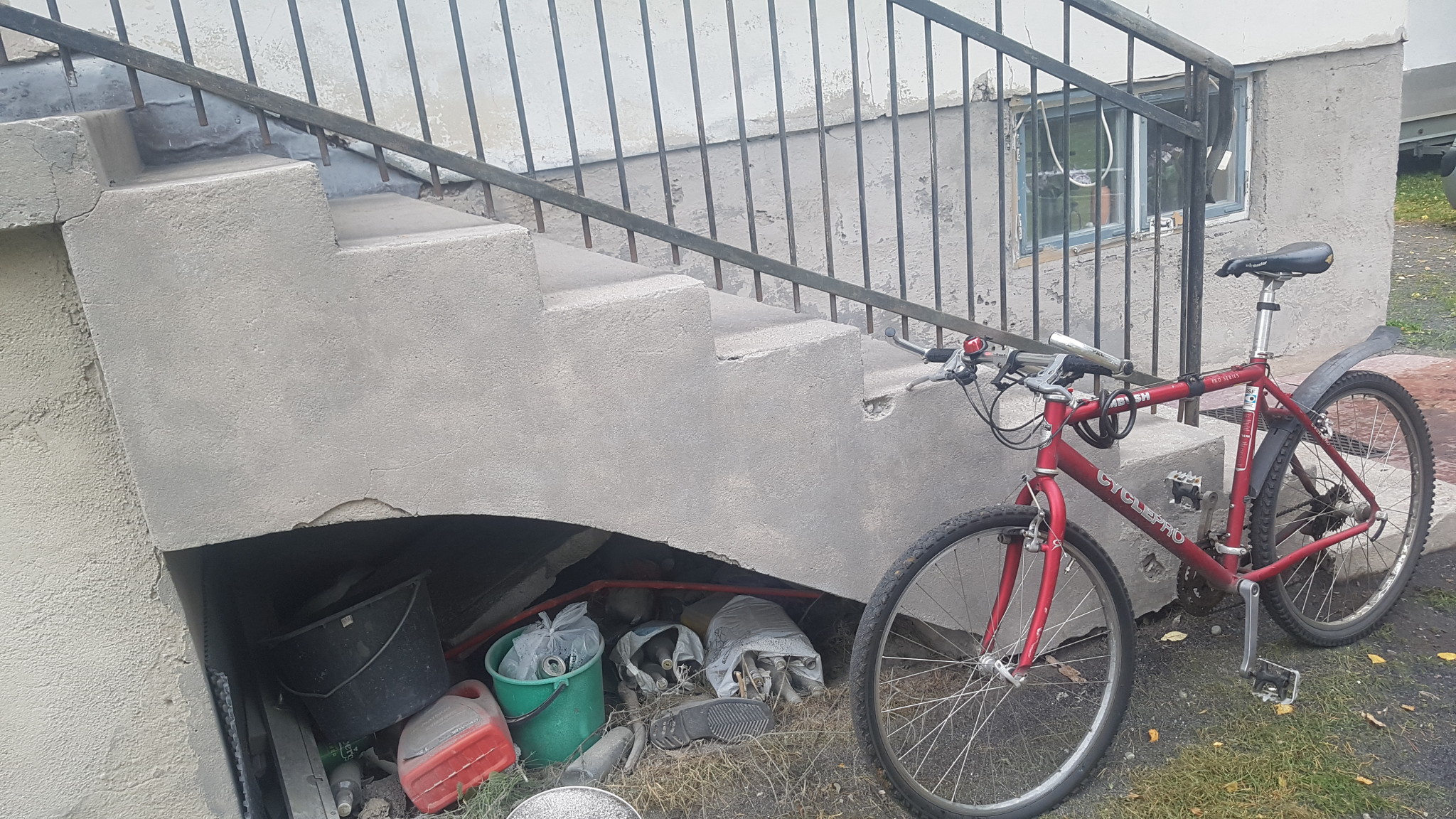

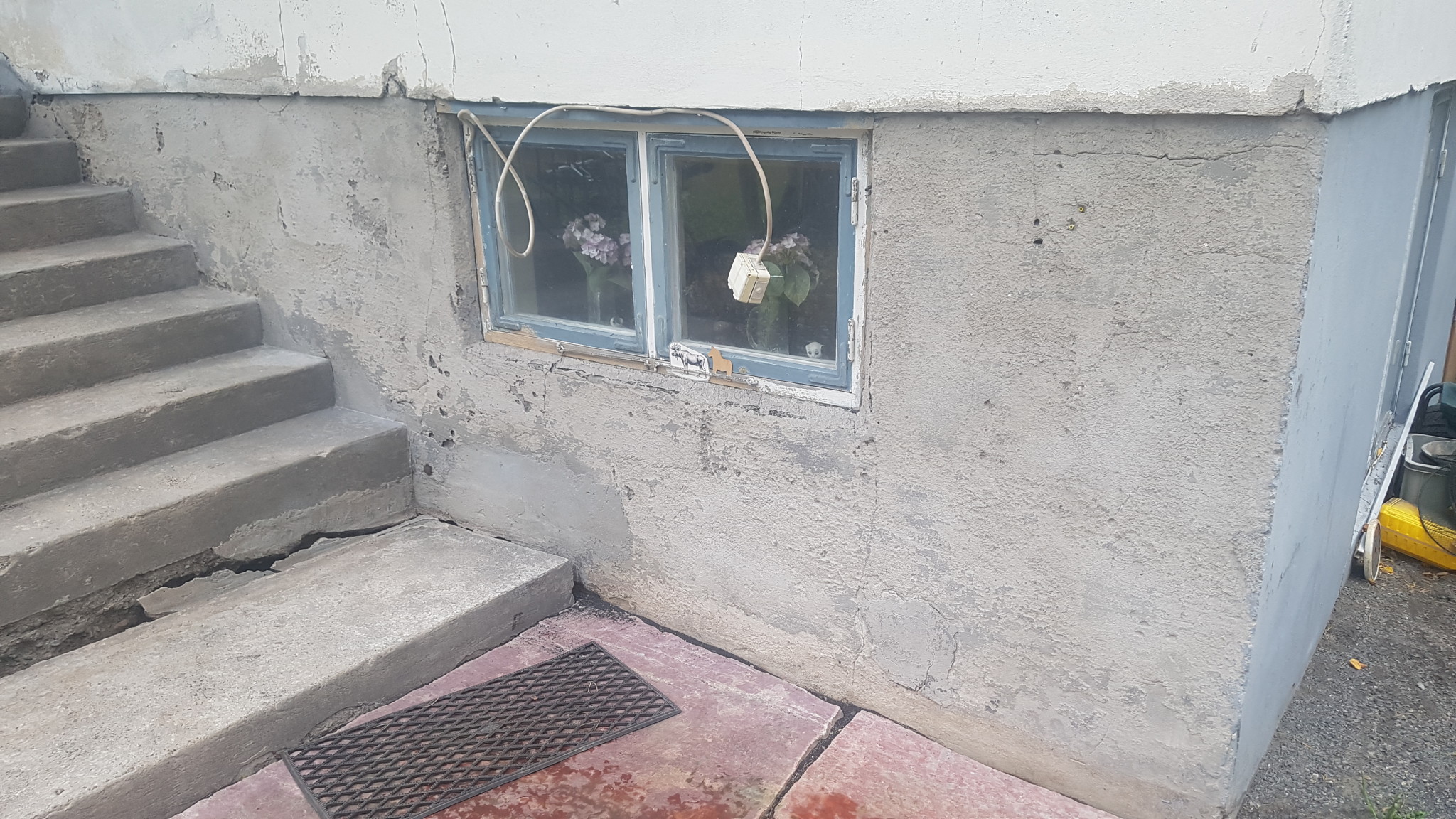

Idag ska det blästras, bad dom ta sockel / grunden om det är så det skulle gå väldigt fort med trappen.
john.h
Delvis blästrad vägg med synliga skador och avlägsnad nedre färg, med renoveringsavfall framför.
Blästrade bort färgen nedtill
Betongtrappa med blästrat område och skador nedtill, rött cykeln står lutad mot räcket.

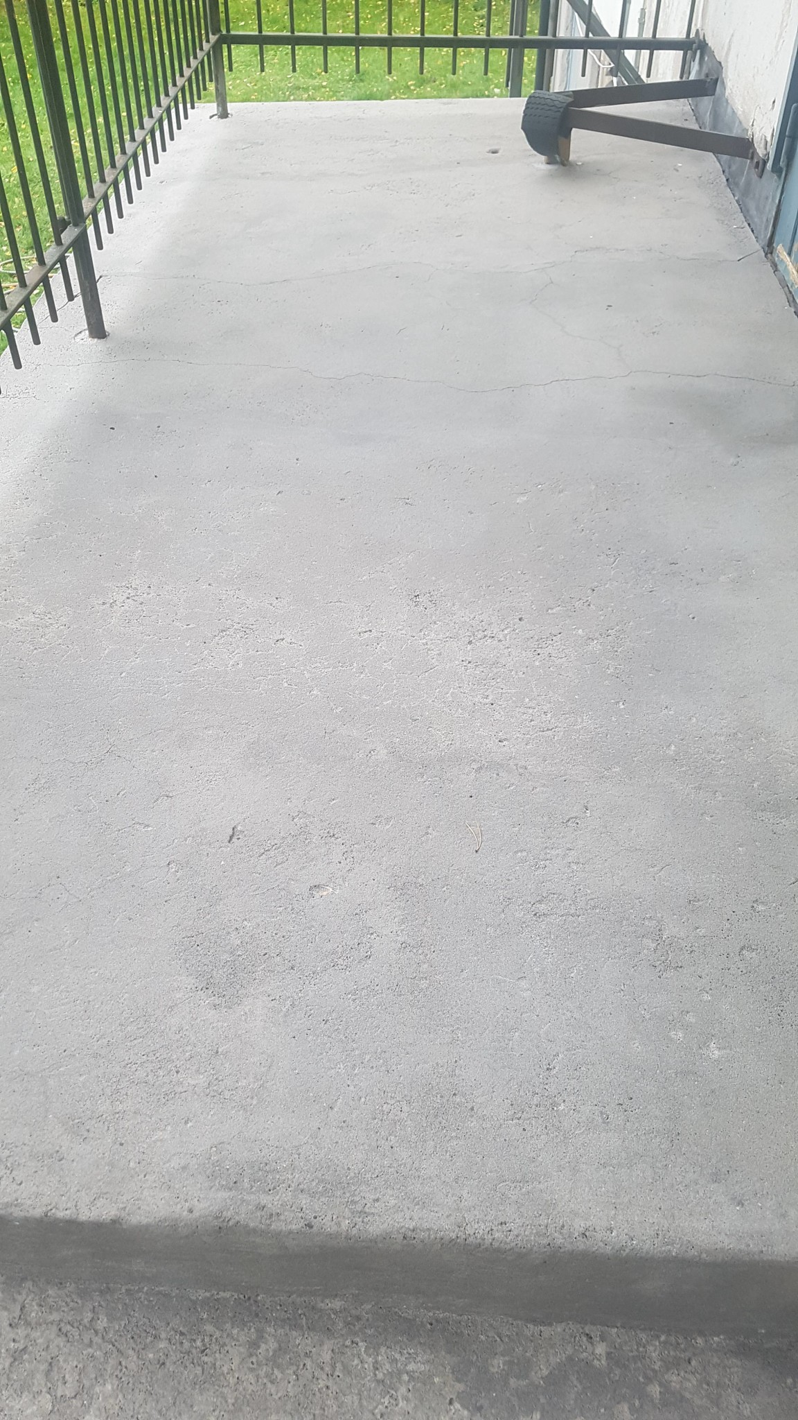

Sidan
En blästrad betongplatta på en balkong med synliga skador och en metallskena längs kanten.
Vilplanet

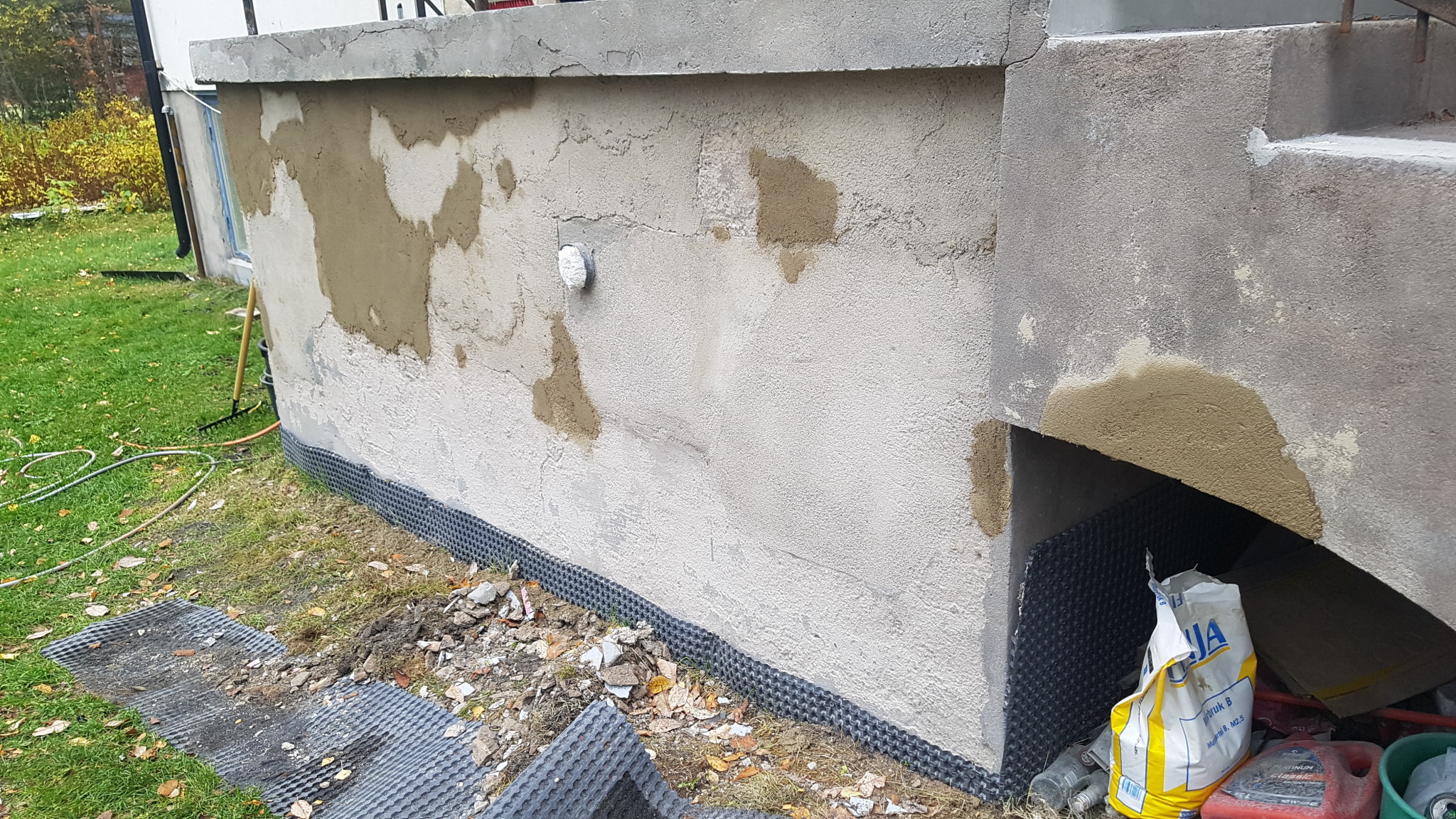

Här blev det lite mer att laga
Delvis blästrad husvägg med synliga skador och färgrester, med stående stege och kartonger lutade mot väggen.

Vad bra det blev, inga dåliga överraskningar där. Kommer vara lätt att fästa en ytbeläggning i den.
Dock det sista trappsteget är nog omöjligt att laga bra.
Ta bort och borra in dubb i trappan som du spänner en liten armeringsmattan i.
Forma och gjut nytt så kommer det hålla.
Nedre steget är nog inte lika illa som det ser ut...
Stora steget är en lös betongklump som ligger ca 5cm från själva trappen, tror det går att laga i med A46

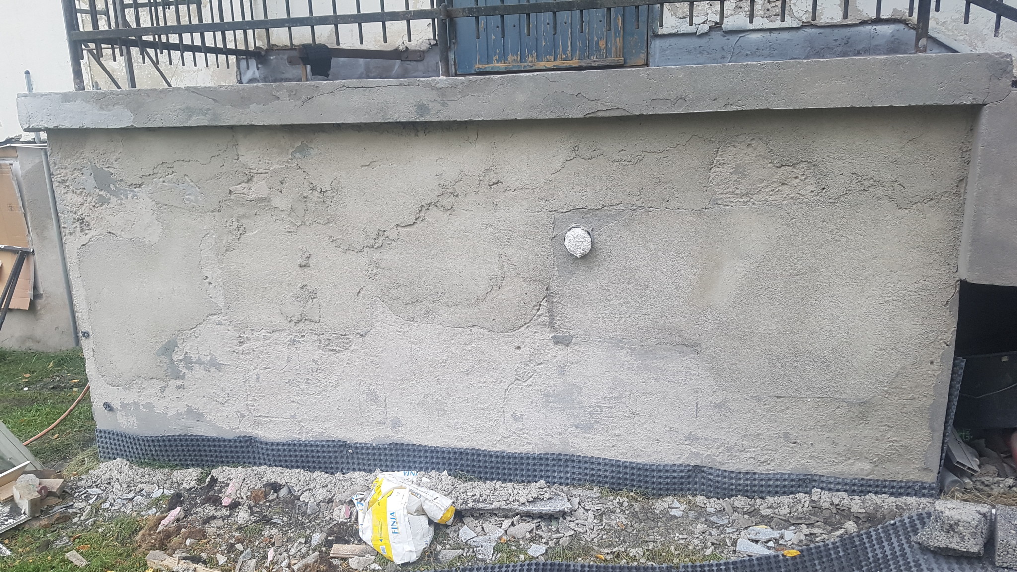

Nu har jag putsat underdelen så alla större grejer är borta.
Ang 133, ska jag blanda en säck direkt i tombola?
Måste bruket slås på eller kan man typ spackla ut det?
Antar att jag bör få på bruk på hela ytan för att få till en bra yta som är jämn och fin
Är så jäkla dålig att slå på bruk, blir en snusprilla i taget ungefär :)
Blanda i spann med visp, dra på det med stålbrätt ca 0.5 mm. Torkar snabbt så du ska helst hinna hela ytan fram till hörnen Innan du filtar.
