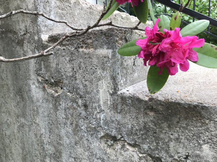

Så står man där vid rabatten man rensar, vid huset från -’54 Slitna betongtrappsteg vid ett hus med rosa blommor och en skyffel i förgrunden.
Skadad betongtrappa med synliga sprickor och flagnad yta nära ett hus, i behov av reparation.
Närbeskådad sliten betongtrappa med skador och en gren av blommande rhododendron mot staketet.
Sliten trappkant av betong intill en rabatt i behov av reparation och renovering.
Sliten trappa i betong med synliga reparationsbehov, flankerad av svarta metallräcken och gröna växter.
Trappa utanför hus i behov av renovering med avflagad färg och skador på betongen.
Sliten betongtrappa med skadat ytterlager och exponerad armering.
Närbild av sliten betongtrappa som behöver repareras, med synliga sprickor och avflagningar.
Gammal sliten betongtrappa i behov av renovering vid ett hus från 1954.
Utgånget betongtrappsteg med sprickor och högar av nät och rör lagrade under, behov av renovering.

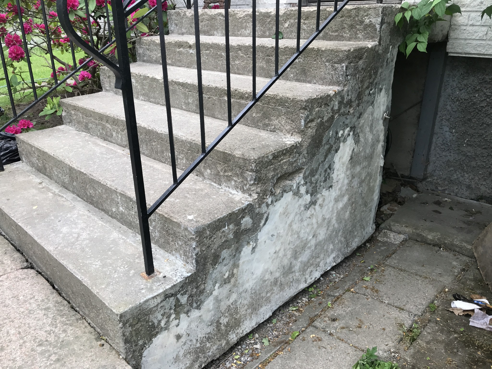

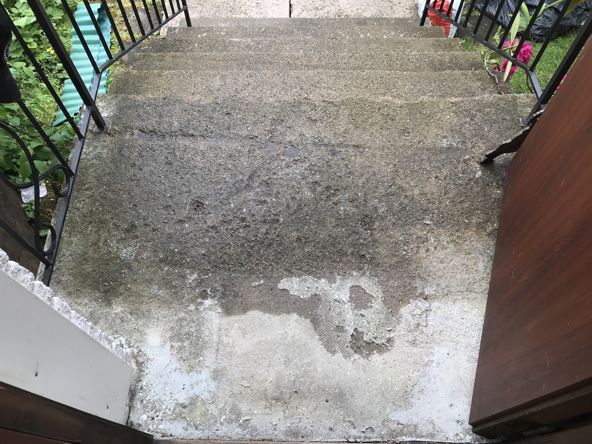

..som har massa hobbyaktiviteter att bjuda på; tak, fönster, källarfix - you name it!

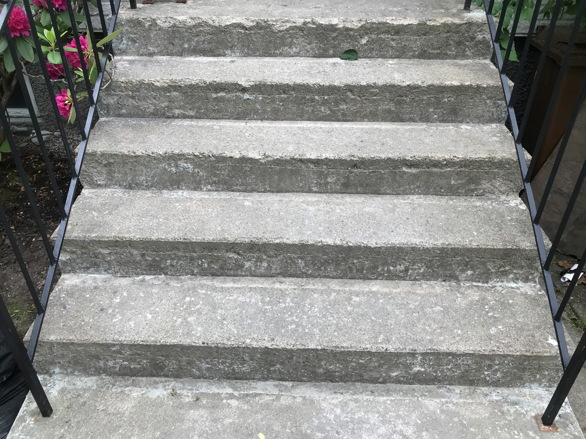

Men så tittar jag på trappan och tänker ”väl bara att knacka, spackla / fylla med reparationsbetong, slipa med diamantslip”
Så kan man måla sen. Teoretiskt sätt - är jag på rätt spår?

https://www.dinbyggare.se/renovera-betongtrappa-sa-gor-du/
Sista bilden är ett resultat jag hade varit helnöjd med.

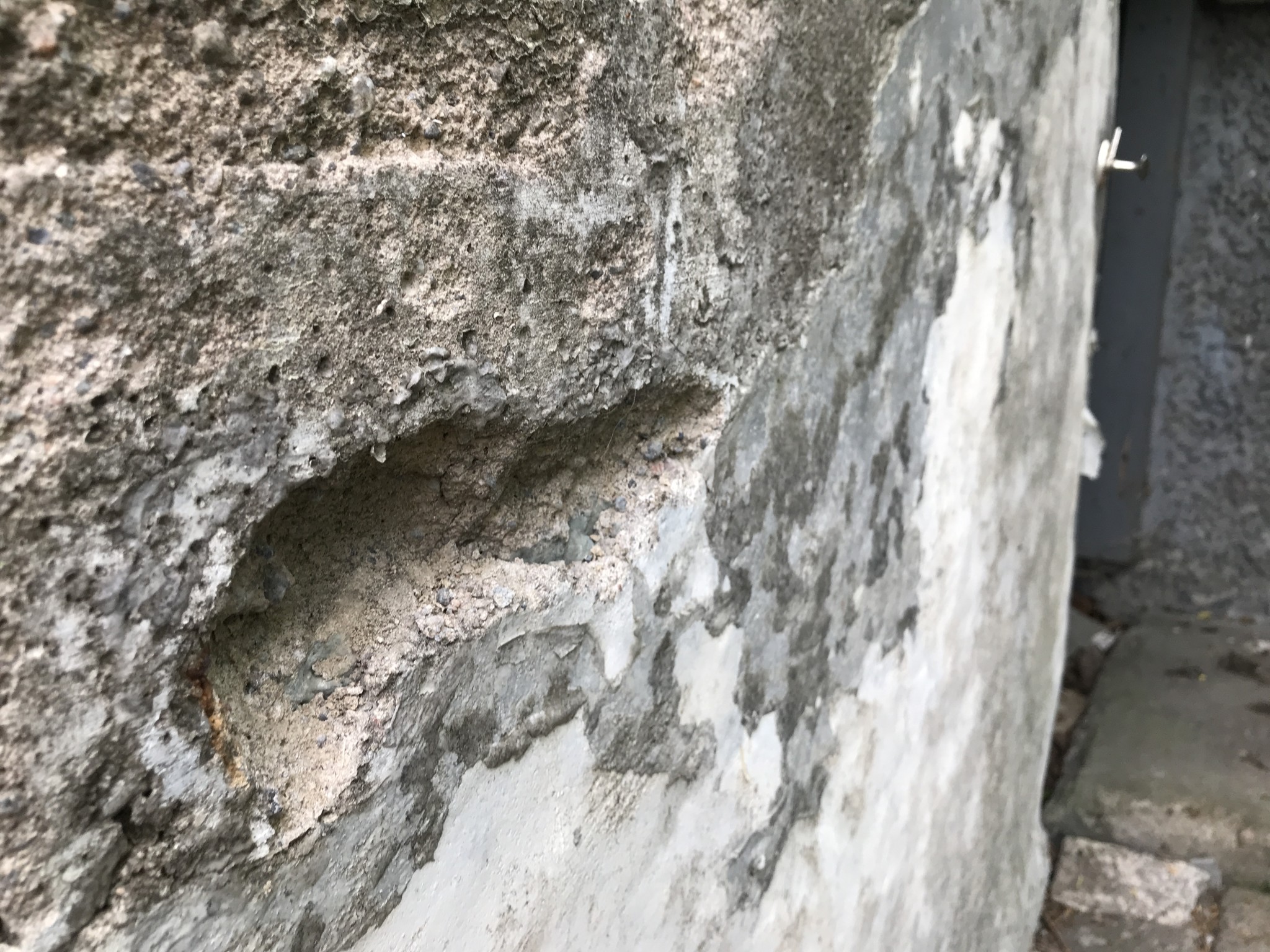

Mindre hack och skador i trappnos kan man laga med Ardex A46.

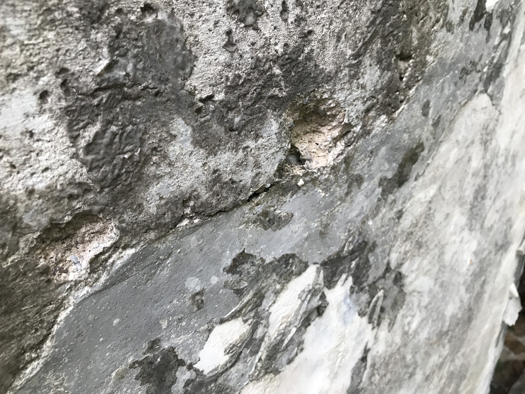

Jag har en massa märken efter järnspett, där ska jag borsta rent med roterande stålborste, ev prima (ska kolla med supporten) skrapspackla hela ytan, lägga på lite ytterligare, vänta en stund sen skura steget med fuktad styv svamp.
Som avslutning kan man lägga STO (nåt som jag inte kommer på namnet på) det funkar både som ytskikt, tätskikt och går att få i olika färger och med halkskydd i

Sm bruk kan man använda istället för A46, funkar bra till små skador
Betoflex heter tätskiktet

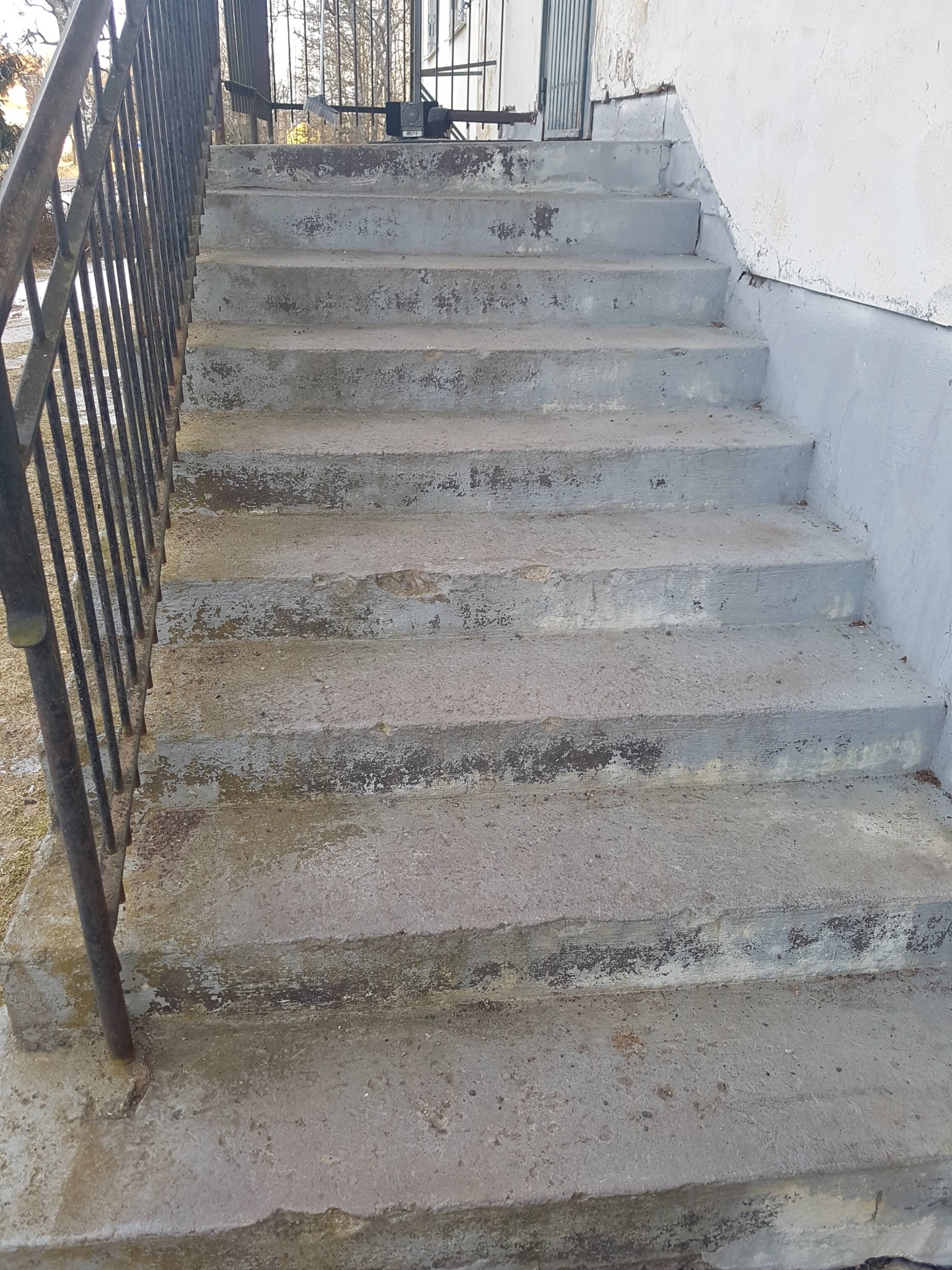

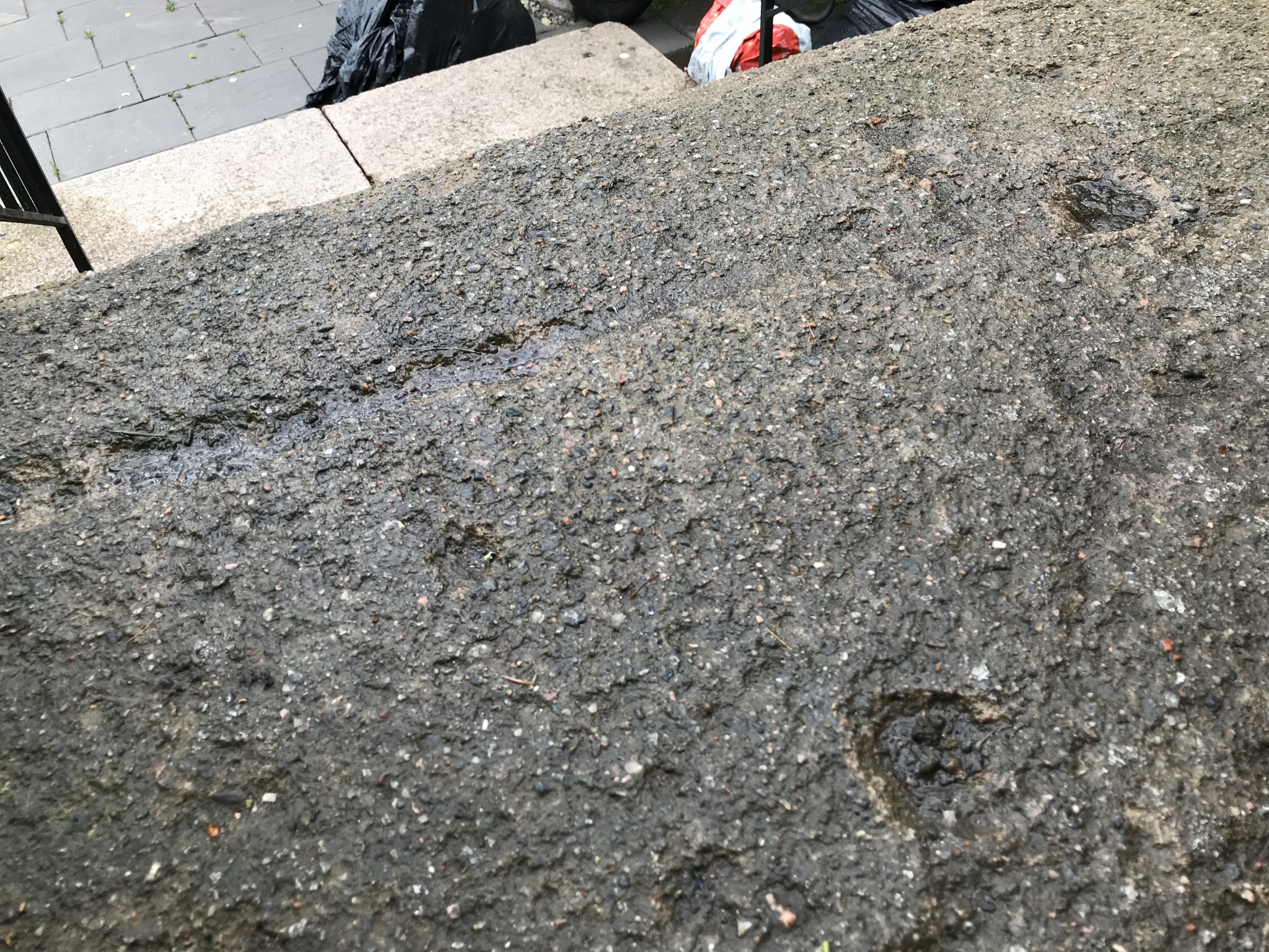

Kommer behöva köra med diamantslip rejält här uppe. Man ser gammal epoxy. Betongen är liksom ursköljd vilket bör vara tacksamt jobb när man väl börjar faktiskt. Värre med nosar på stegen ;) Härligt med alla erfarenheter som delas med så länge. Blir ett kul projekt.
Bild på en sliten betongtrappa med synliga rester av gammal epoxy och ursköljd betongyta.
Sliten betongyta med rester av gammal epoxy som behöver diamantslipning.
Den är hemsk :)

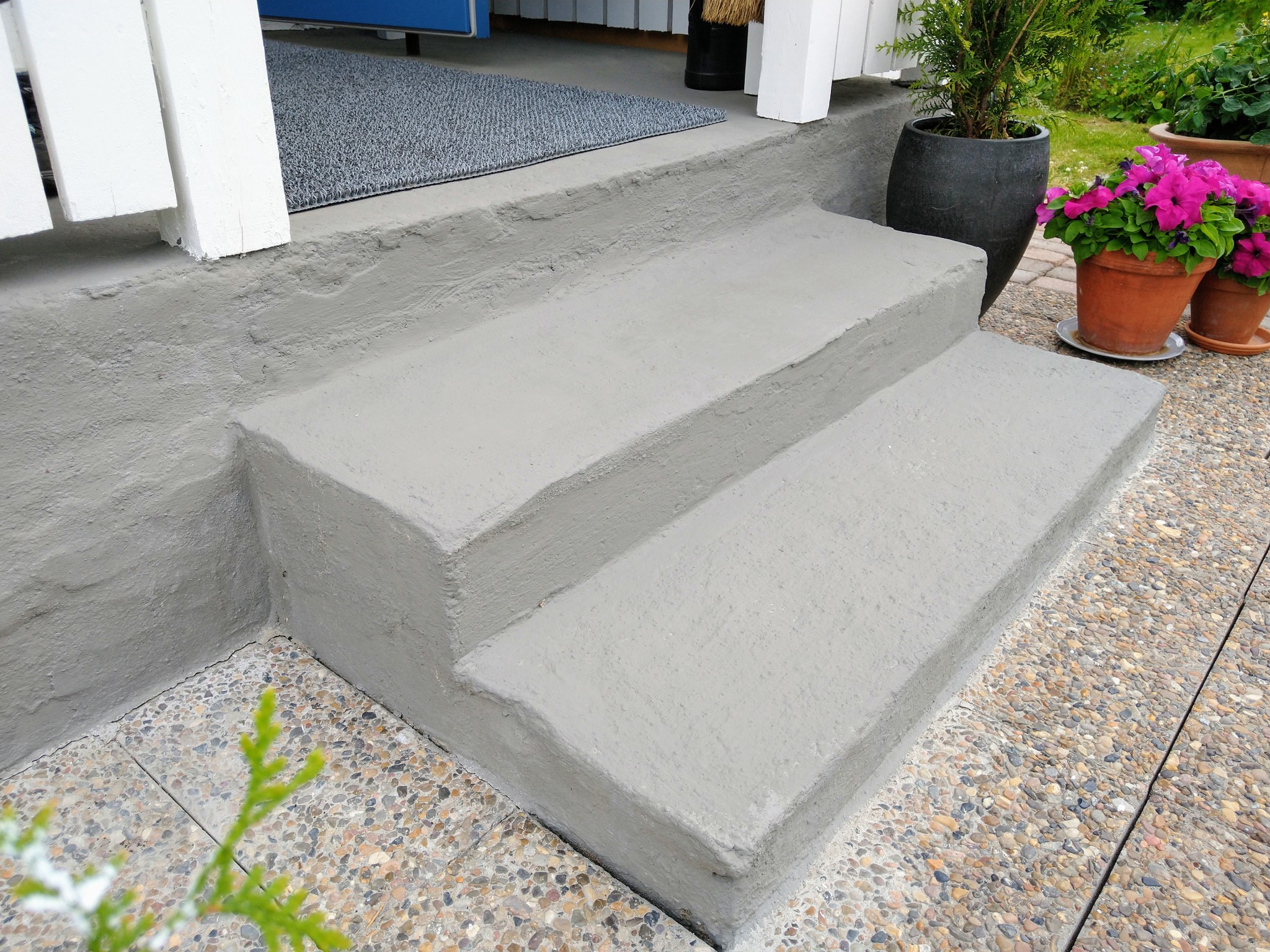

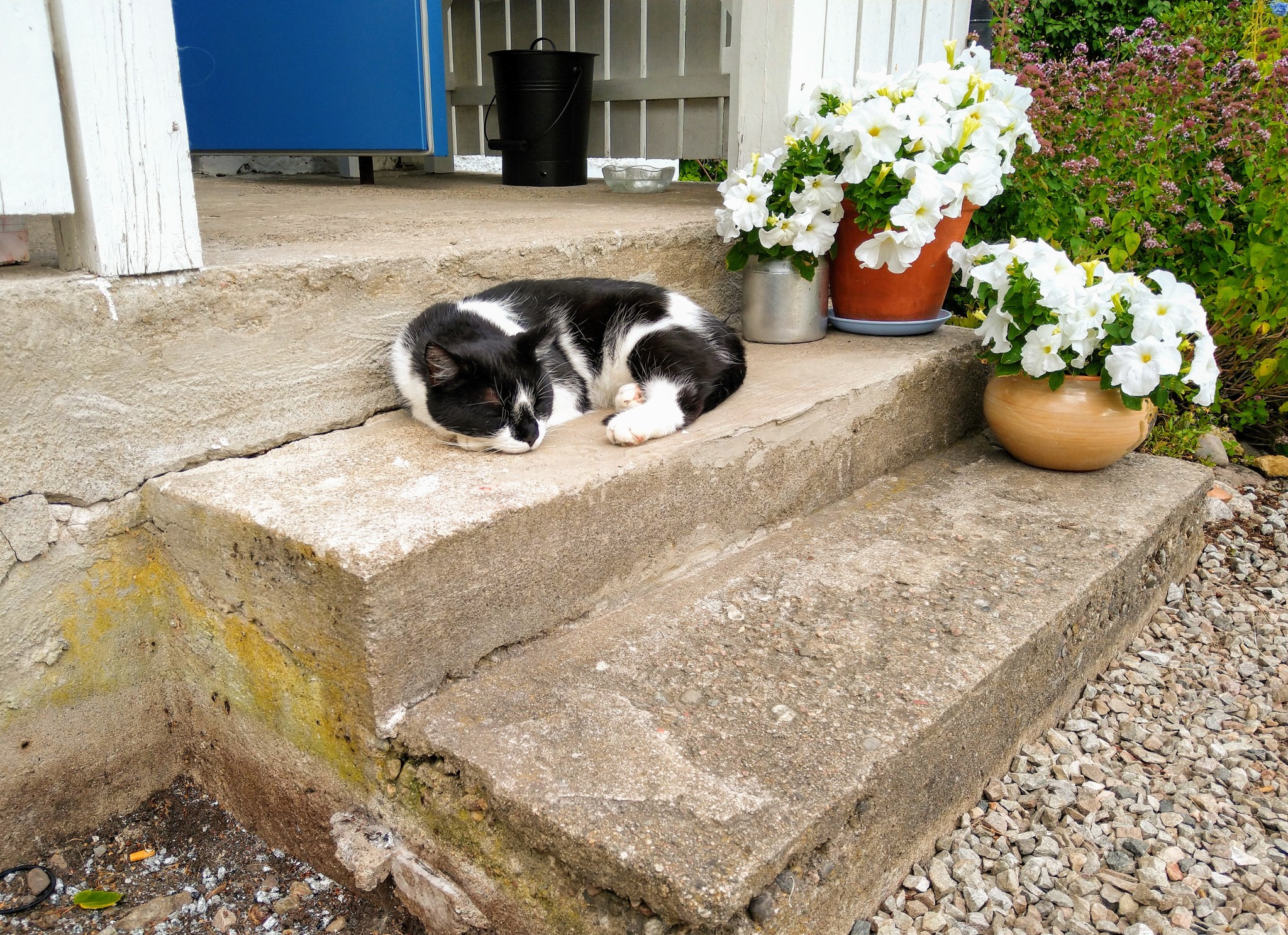

Eftersom vi inte bestämt oss än om vi ska bygga en trappa eller inte fick det bli en snabbrenovering av befintlig farstutrappa.
Svartvit katt sover på renoverad betongtrappa med vit blomkruka.
Borstade bort påväxt och allt som satt löst med stålborste. Sen blandades lite vanlig finbetong som lades i sprickor och där större bitar som vittrat bort saknades. Efter ett par strykningar med husgrundsfärg fick det duga.

. .Borstade bort påväxt och allt som satt löst med stålborste. Sen blandades lite vanlig finbetong som lades i sprickor . . . strykningar med husgrundsfärg fick det duga
Nice! Problemet löst check!! Jaha du så endast finbetong dög. Grymt.

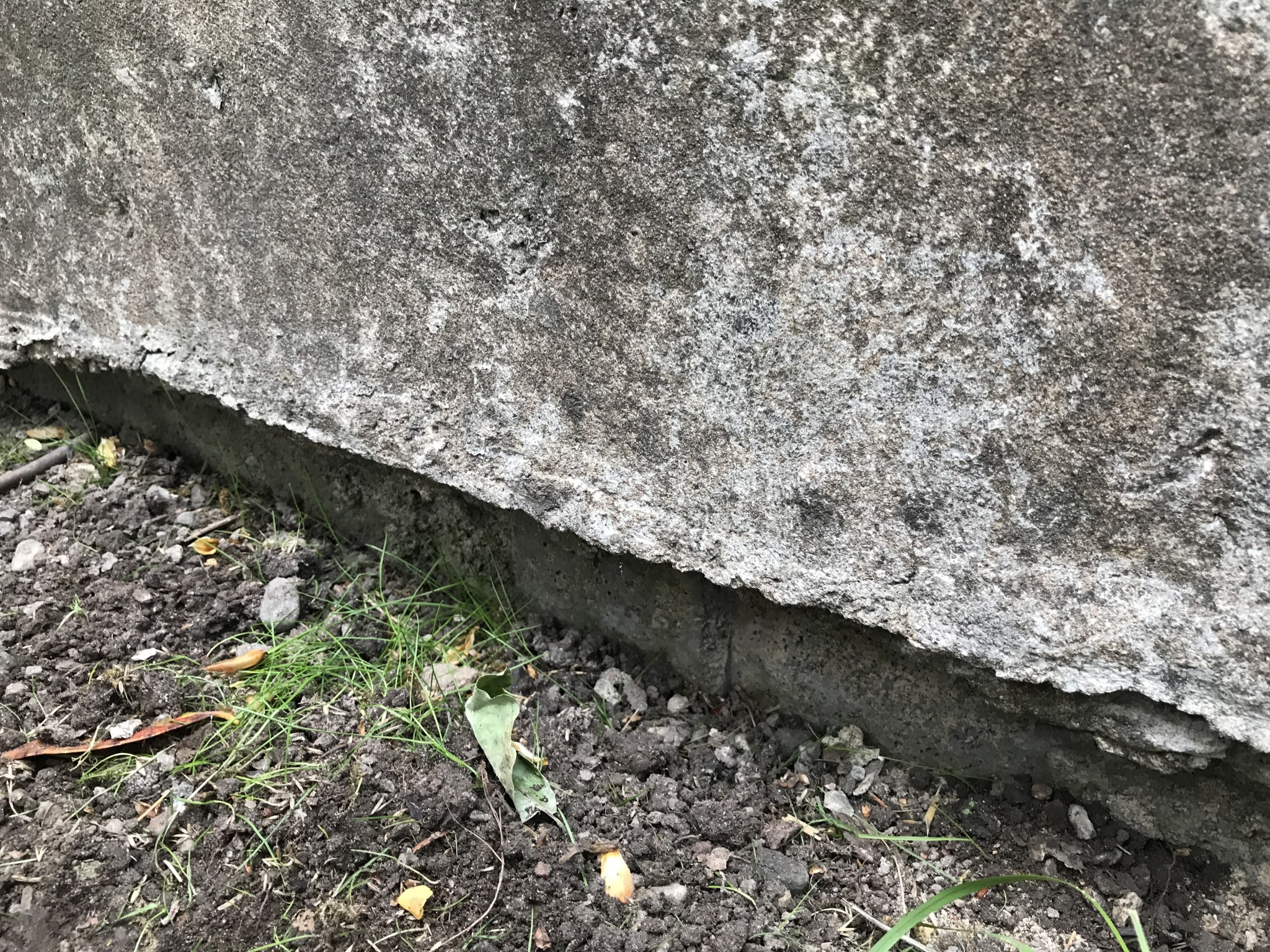

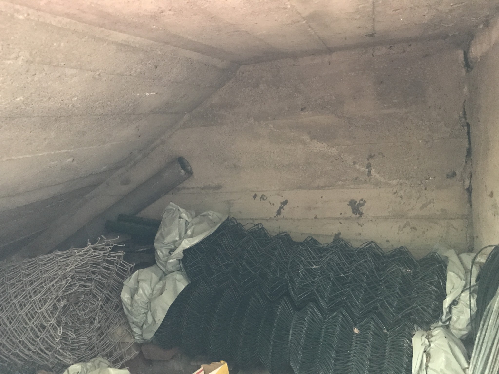

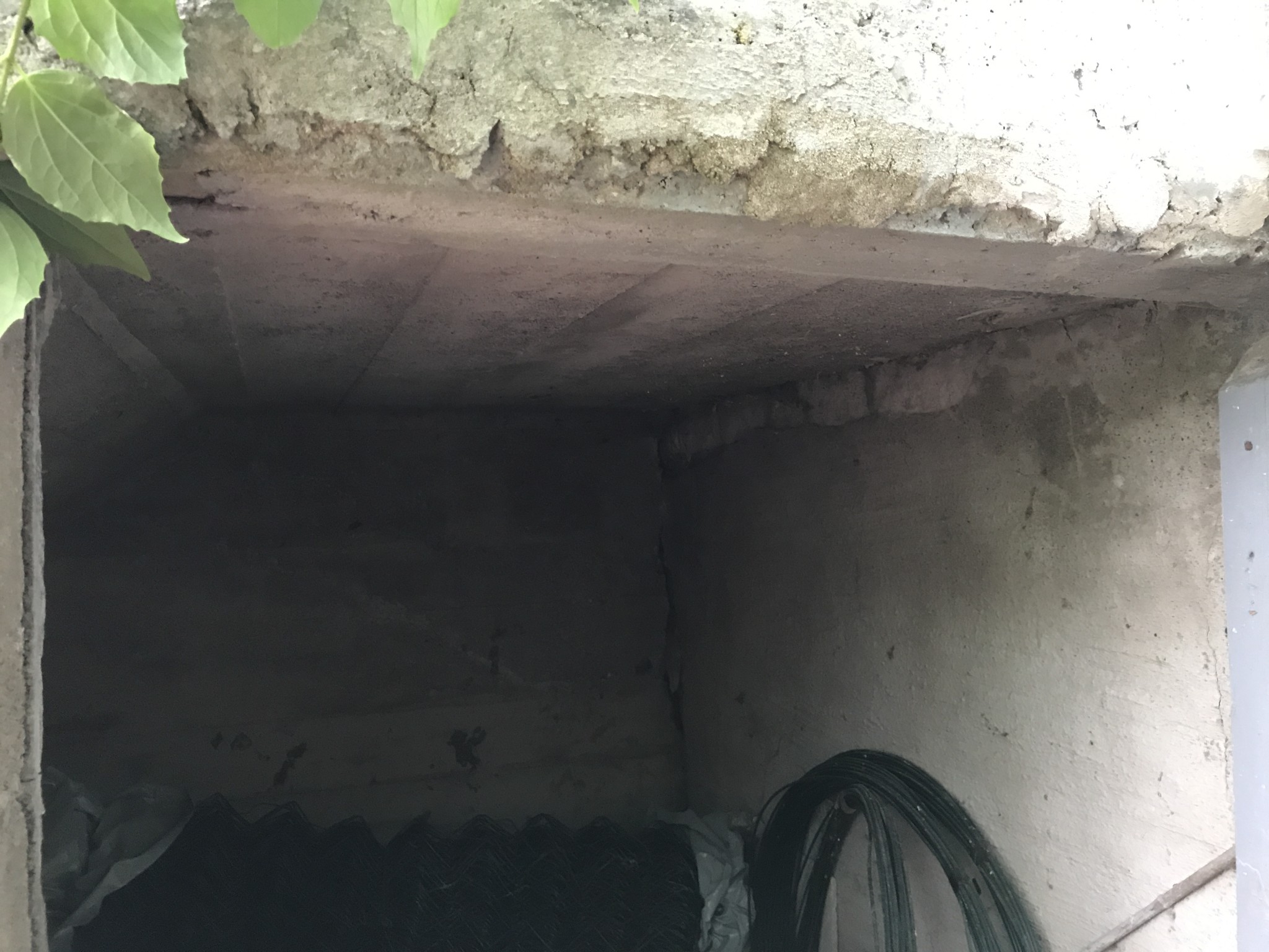

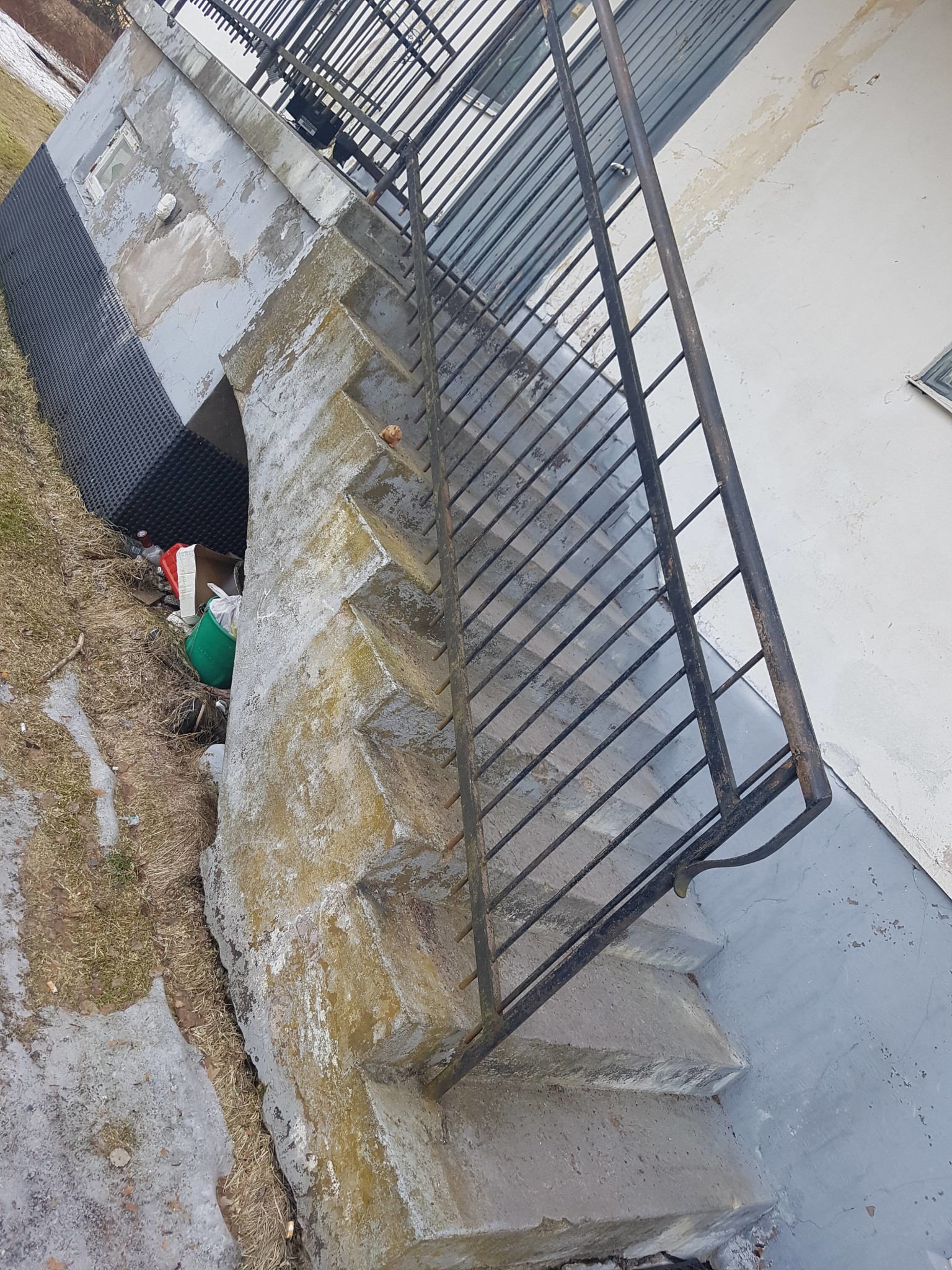

Har ett annat problem och det är att armeringen har rostat och sprängt sönder på undersidan...
Jäkligt kul jobb känns det som, krypa in och knacka puts sen köra med stålborste för att få bort rosten, sen ska man putsa eller göra en pågjutning på nåt vis...
ofrivillige_hantverkaren
Testa att vara lite närgången med högtryckstvätten, känns som den borde kunna riva bort rätt mycket utan en allt för stor arbetsinsats
nino
Antar att du menade mig och allt grönt snusk på trappen? :D
