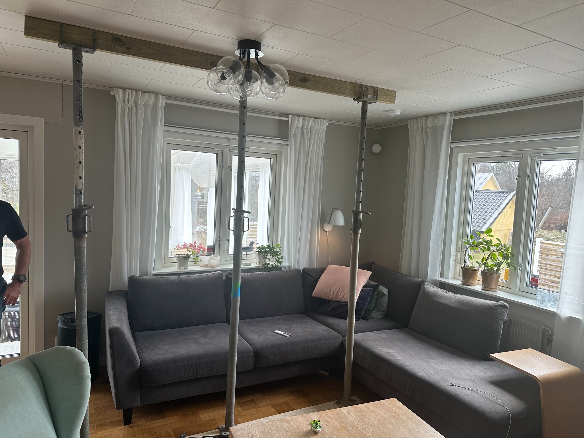

Mitt bekymmer är att man känner minsta vibration på ovanvåningen, går man där uppe blir det som dovt ljud, sedan kan jag stå och gunga med fötterna så ser man att saker i rummet rör sig. Samt våningen under så hör man väldigt tydligt ifrån ovan golv.

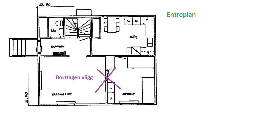

Vi var väldigt snabba och riva väggar när vi flyttade in, helt utan erfarenhet eller eftertanke.

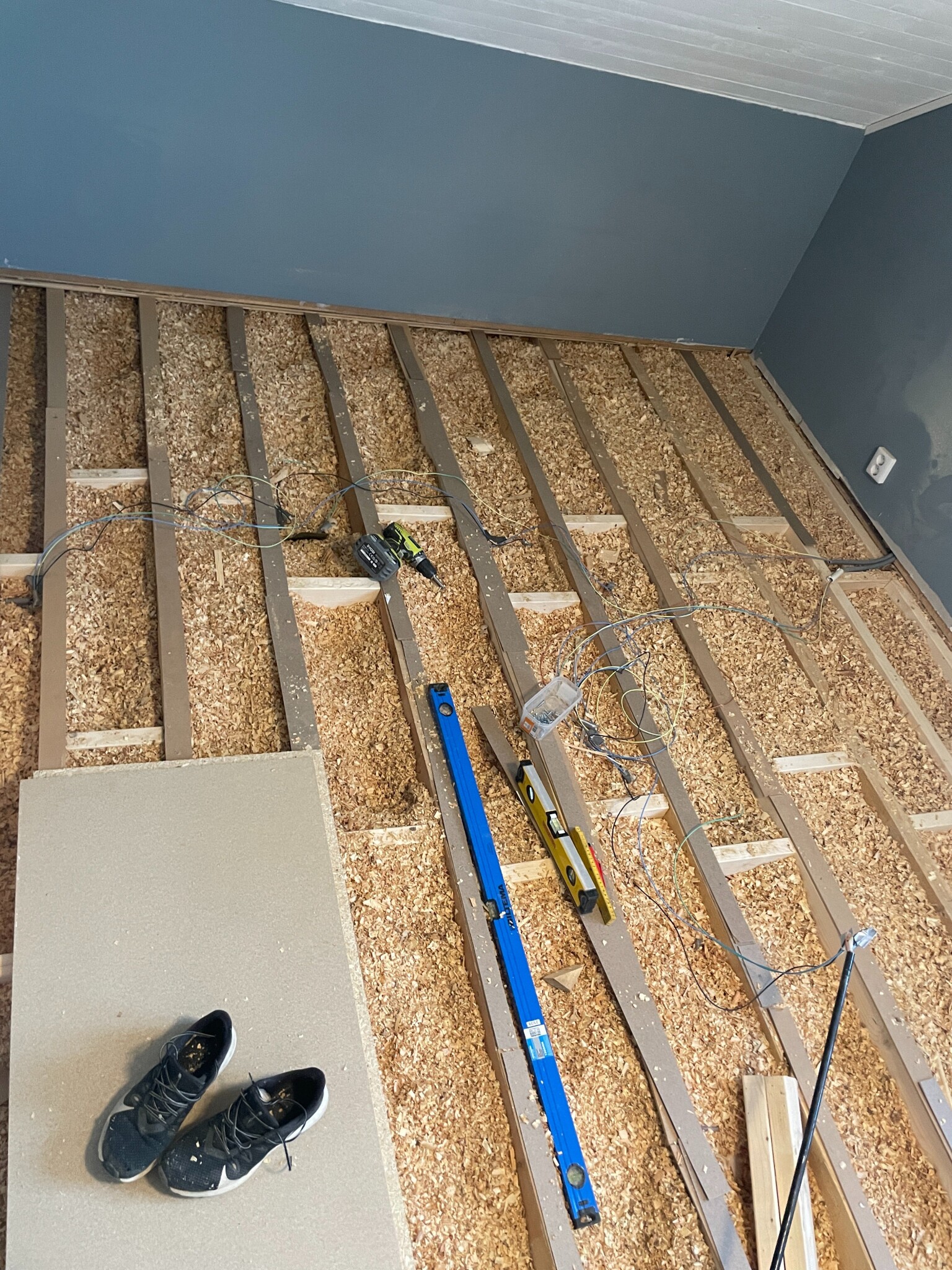

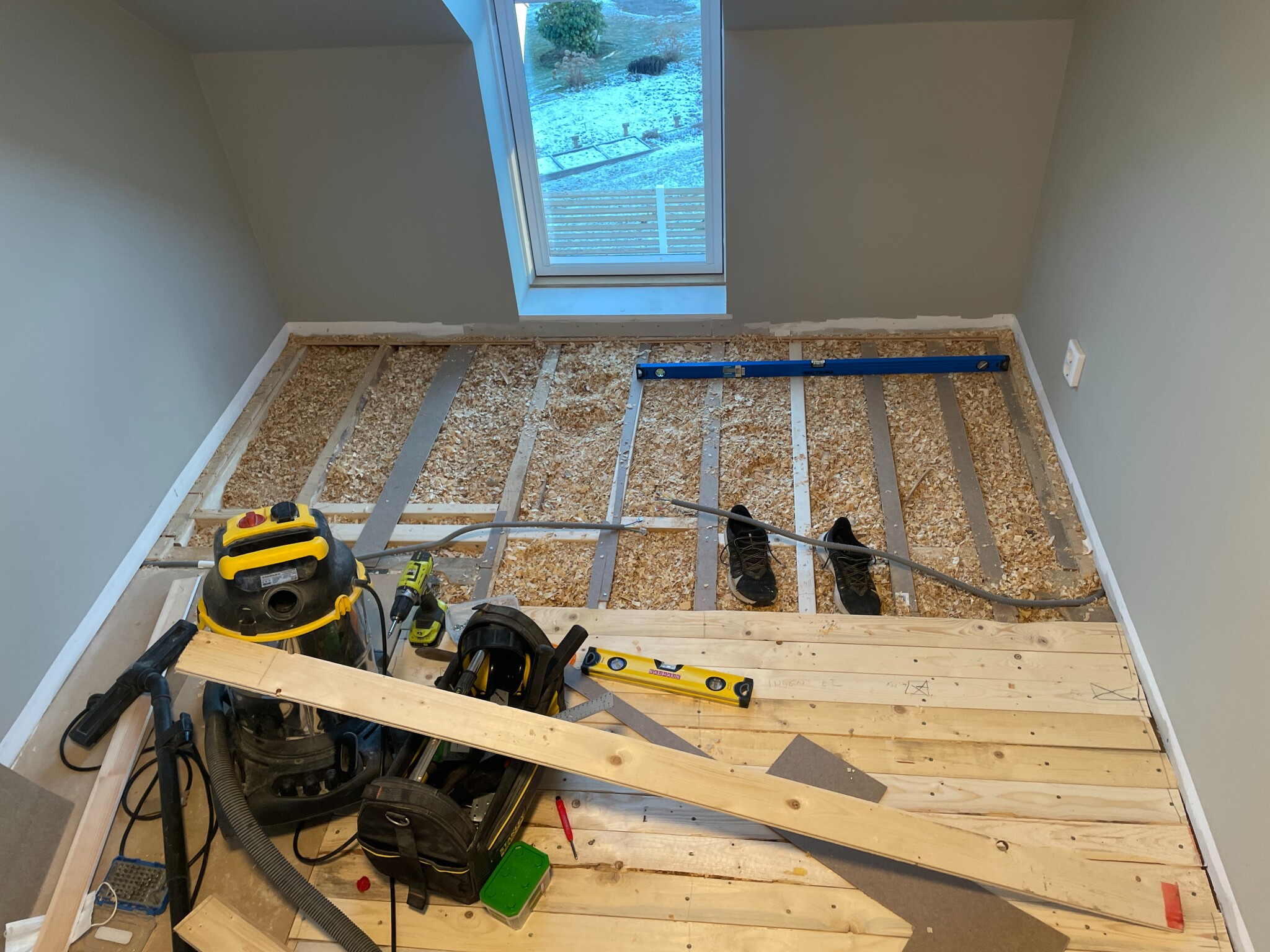

Nu gjorde jag som de två konstruktörerna föreslog och lade i extra balkar (C24, 195x45) Så nu är det ca CC 25,) i ett rum satte jag spånt 7mm över, i sovrummet satte jag 22mm Golvspån med lim och skruv i alla balkarna (se bilderna). (spannet är mindre än 4meter över rummet)
Resultatet då? Ingen skillnad alls, det dunsar lika mycket endå.
Sedan provade jag att Stämpa under golvet. (se bild)
Resultate då? Ingen skillnad alls

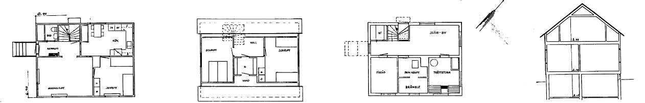

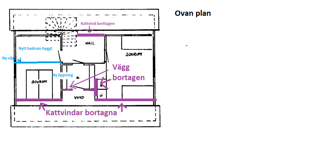

Har tagit med originalritningar samt våra förändringar vi gjort.

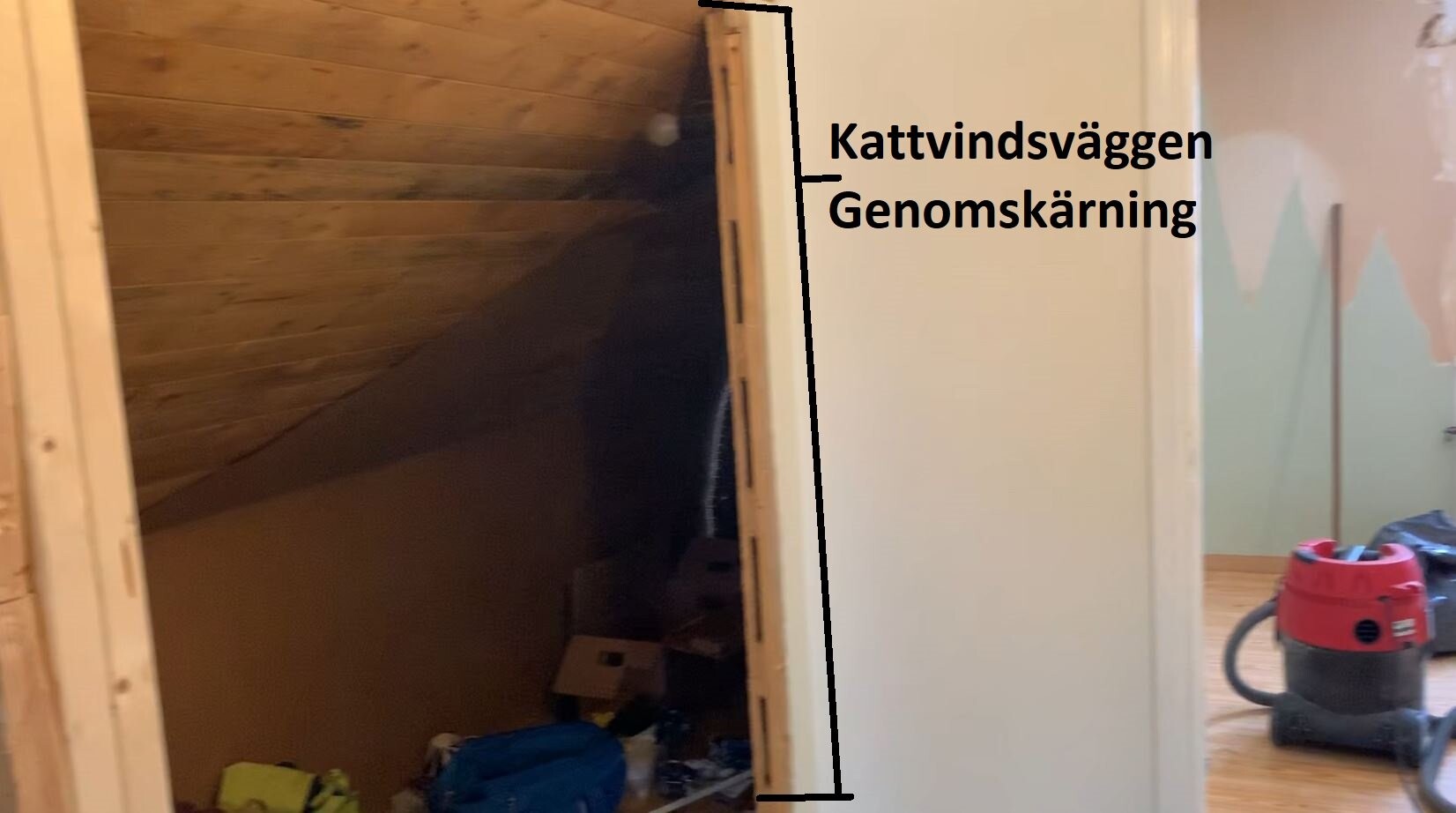

Väl notera är att sidan där vi rivit kattvindarna den sidan vibrerar och är superkänslig, den andra sidan (där trappen är)
Den är helt stum. (tog en bild från sidan på ett kattvind för att visa hur den är uppbyggd (se bild)

1. Allt finns redan diskuterat i denna tråd: https://www.byggahus.se/forum/threads/jag-har-rivit-kattvind-nu-dunsar-det-i-hela-huset.481655/
2. Du har redan många gånger om kommit fram till att kattvindarna hade en bärande och stabiliserande funktion. Lösningen är att återställa den funktionen de hade. Att förstärka enbart golven åtgärdar inte det problemet, vilket du har märkt.

Du fick i den förra tråden en massa råd som var samstämmiga i att du bör sätta tillbaka kattvindarna för att de fyllde en viktig funktion. Du hittade istället en konstruktör som sa att det inte behövdes. Du följde konstruktörens råd och problemet är kvar. Vad sägs om att återställa kattvindarna? Kan det vara något?
Oj, Nu trycket takets tyngd ytterväggar utåt i stället för att kraften går rakt ner mot bärande delar. Blir nog sättningar i taket med tiden.
Kunde nog fixats med en I-Balk i stål på varje sida från gavel till gavel. Frågan är bara hur man återställer stabiliteten i mellanbjällaget som ingick i lösningen tidigare

En vägg kan stabilisera på flera olika sätt och bara en last hjälper det att sätta stämpar i rummet under. Många äldre plankväggar stabiliserar mot skjuvning av hela kostruktionen i sidled (stämp gör ingen nytta), i ditt fall att takstolarna inte kan trilla omkull i princip. Jag är ingen konstruktör med det är uppenbart av det du berättar att kattvindarna fyllt mer än en funktion, kanske 2 eller 3 beroende på takstolarnas utformning, därför kommer stämpning inte lösa det.

Men de borttagna kattvindarna gör ju också att taket får avsevärt sämre hållfasthet. Dels får du böjande kraft som gör att dår "svank" på taket, kan ta några år. Men allvarligare är att takstolarna kommer att trycka ut ytterväggarna.
Så bortsett från skakningarna i golvet, så bör/måste du på något sätt förstärka taket.

Grejen många missar är ju att på äldre hus så hade man ingen "separat" takstol som beräknades separat och som lyftes dit som en enhet. Då byggde man lösvirke och takstolen är egentligen taket och sen bjälklaget på den våningen så kattvindens strävor neråt är alltså de stående banden neråt i konstruktionen som helhet.
