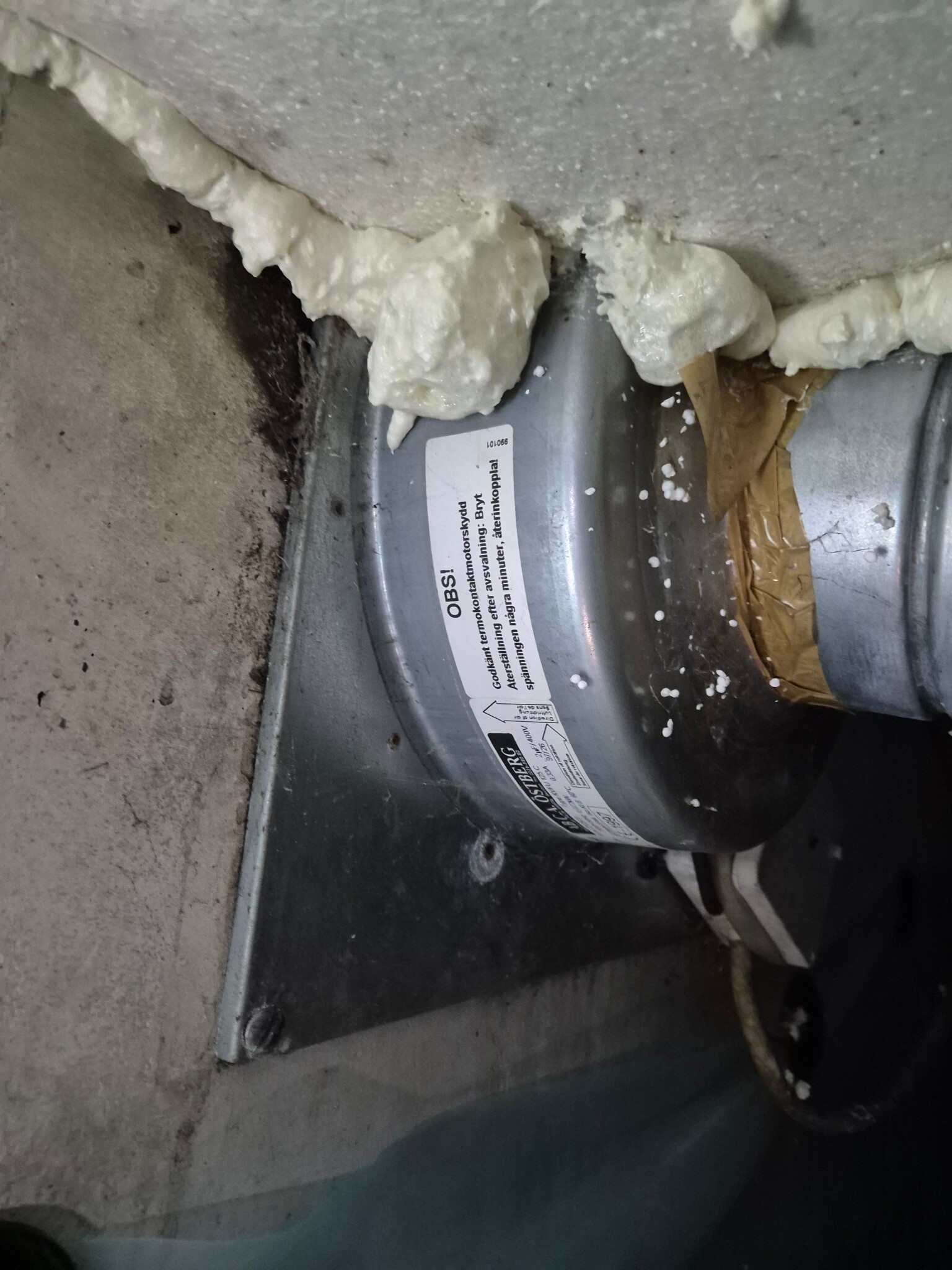

Vi har en krypgrundsfläkt som är monterad direkt i bjälklaget som sitter precis under soffan i vardagsrummet. Fläkten skapar ett jäkla oljud på nedervåningen (har mätt upp till 60db), det är inget missljud eller något sånt, den låter bra. Men den avger vibrationer som fortplantar sig rakt upp i huset.
Jag tänker att man kan få ner vibrationer genom att sätta en gummimatta mellan, men finns det något mer jag bör göra?
  • En krypgrundsfläkt monterad i bjälklaget med skumisolering runt, del av en diskussion om vibrationer och ljudnivåer i huset.

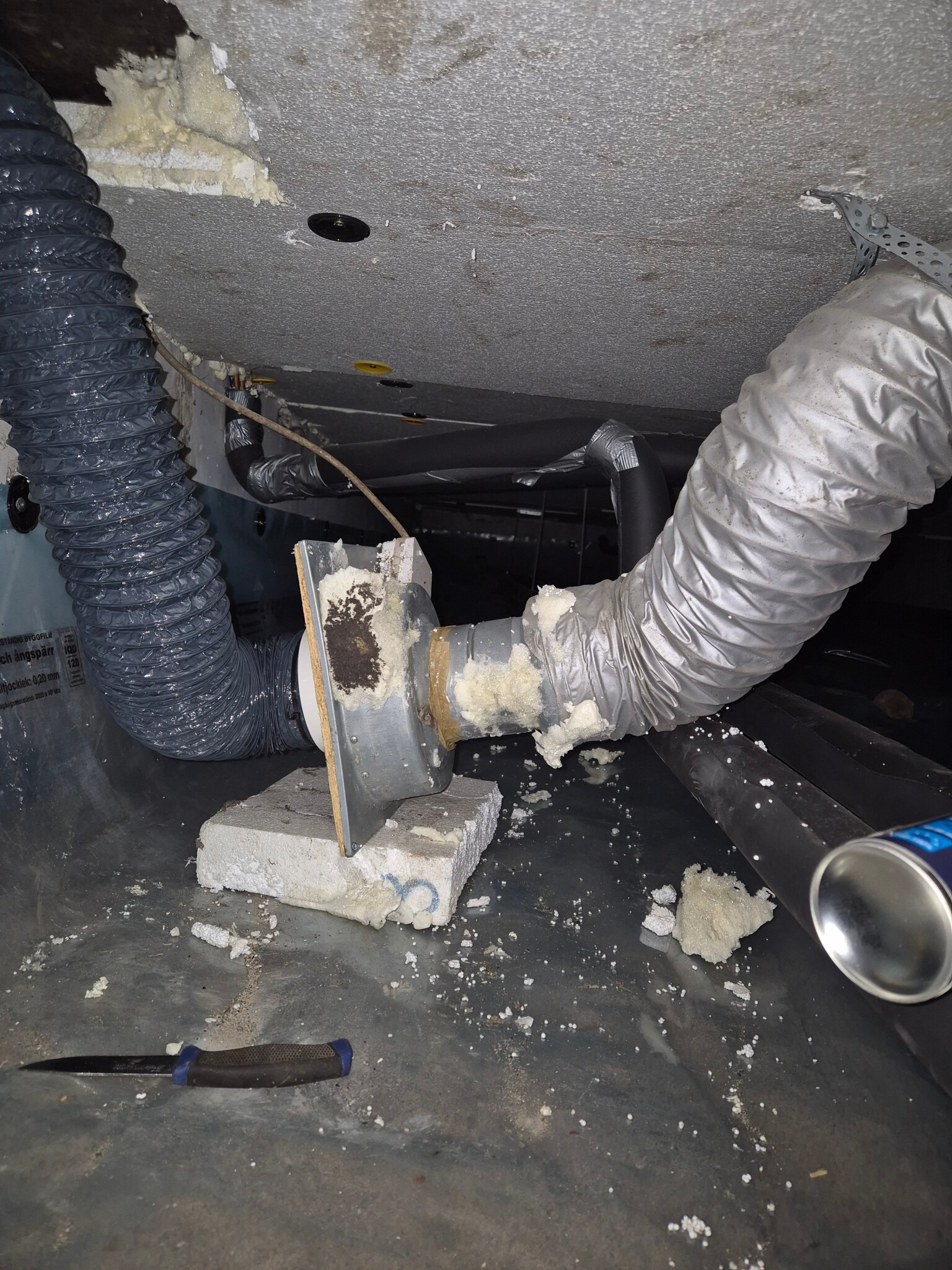

Gäller ju att frånkoppla den helt från bjälklagret.
Vet inte om det är möjligt men liknande gummibuffert som i länken borde funka.
[länk]
Vet du om man ska sätta en ventilationsslang mellan bjälklaget och fläkten så man får det tätt?
Beror på var den sitter och vilken funktion den har.
Men är det tätt idag så bör man fortsätta ha det tätt.
Men det borde gå att lösa med en liten bit flex-slang och sen täta runt.
anntoon

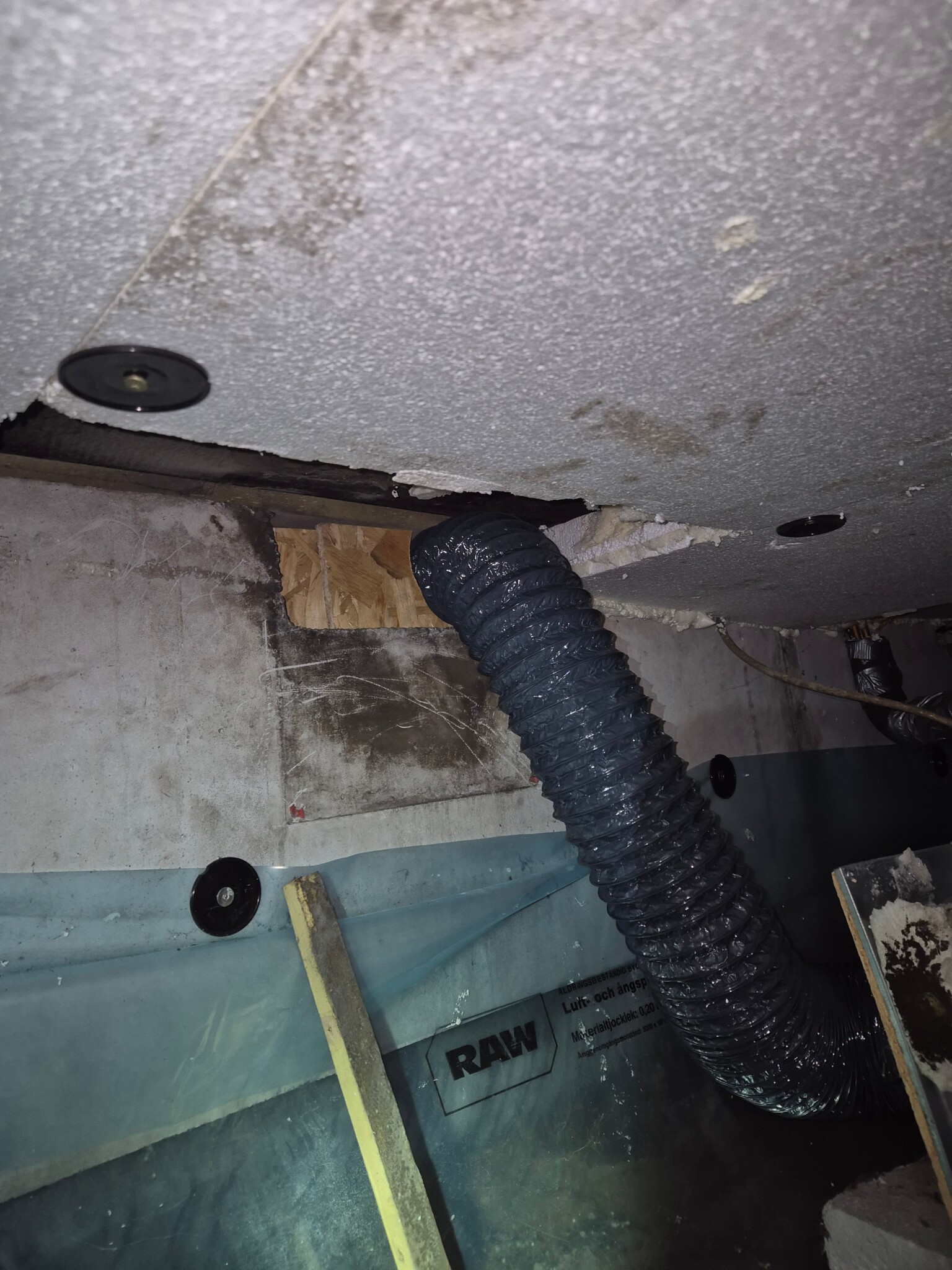

Så här blev det nu! Mission accomplished 👍 tyst och skönt i vardagsrummet
  • Ventilationsarbete i vardagsrum med isoleringsmaterial, rörkopplingar, och verktyg på golvet.
  • Ventilationsrör installerat i taket i vardagsrummet för bättre ljudisolering.
