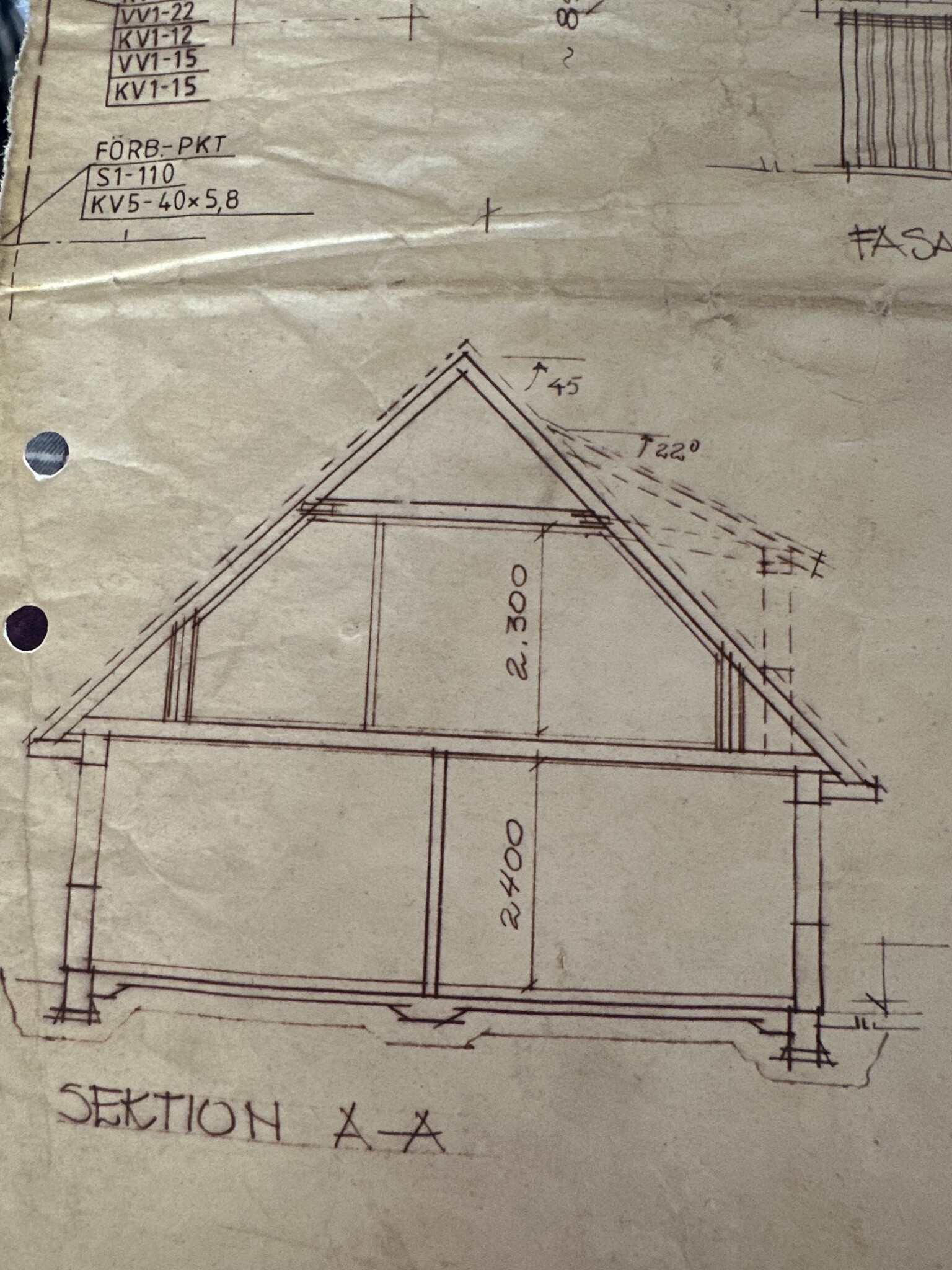

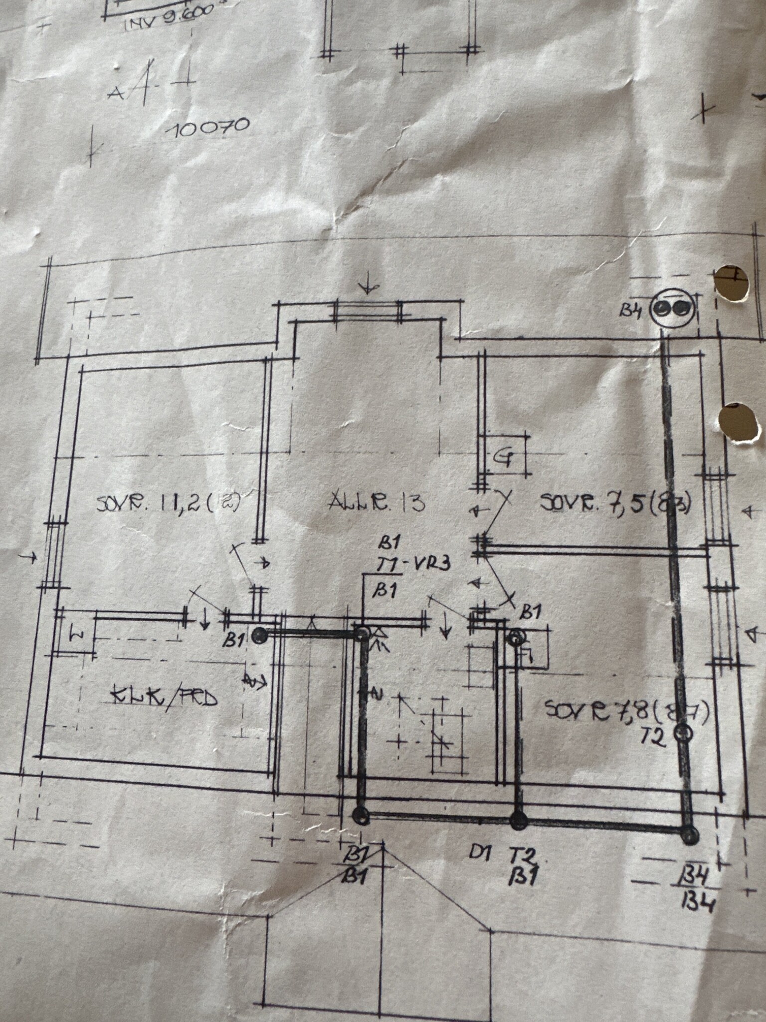

Skulle vilja ta bort väggen mellan de 2 rummen på höger sida i huset.
Vågar jag det eller är den bärande?
Skulle helst vilja ha svar av en konstruktör inom byggbranschen !

Jag tror inga konstruktörer ger dig gratisråd här.
Däremot många glada amatörer som ger gratisråd. Men de är värda precis vad de kostar vad gäller konstruktioner.
Anlita en konstruktör är mitt råd.
(Speglar ritningen takstolarna så är nog väggarna bärande, även kattvindarnas väggar)

Ser ut att vara en ramverkstol, så de vertikala stöde längs ut skall du inte tabort i vart fall. Den kan dock var förstärkt i mitten, så om den går att tabort eller ej kan jag inte gissa på.
Vad är det för tjocklek på väggen i mitten, går den längs hela övervåningen?
En bärande vägg bör ha stöd under sig, ner till grunden.
Om det är väggen i entréplan som syns i sektion - A-A som frågan gäller, så är den bärande. Det ses av att bottenplattan är förstärkt för att hantera lasten.
Det är den på ovanvåningen
