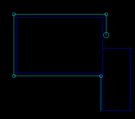

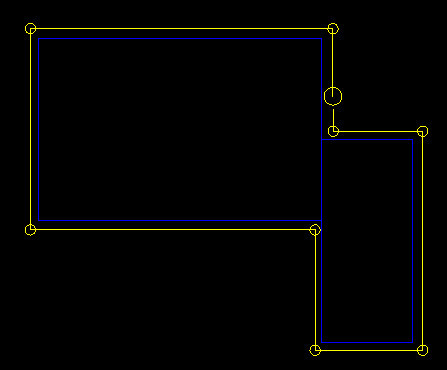

Okej, här är ritningar. Huset är 14x9 meter och ritat efter exakta mått. Rör, brunnar osv har jag bara ritat dit på ett ungefär men själva flödena och placering av rensbrunnar, brunnar och stuprör framgår. Gul ritning är dränering, blå är dagvatten.
Ritningar av hus och garage med markerade dränerings- och dagvattenledningar samt rensbrunnar.
Det kommer gå en källardränering kring huset med början i nedre högra hörnet i vinkeln där hus och garage möts. Den går till vänster, upp, till höger, ner och slutar i dräneringsbrunn med pump och backventil (större cirkel) som sedan leder vattnet ut till kommunalt dagvatten (ej med på ritningen men ligger ca 5 meter till höger om brunnen) De små cirklarna är rensbrunnar.
Sedan går en till dränering med början i samma hörn som källardräneringen, fast separat på mycket grundare djup, runt garaget. Den börjar i hörnet, går ner, till höger, upp, till vänster och slutar i samma dräneringsbrunn. Små cirklar visar rensbrunnar även där.
Källare och garagedränering är alltså helt separate förutom att de utmynnar i samma brunn.

Dagvatten börjar med ett stuprör längst ned på ritningen (för garaget samt altan). Detta går via rör ner i marken och vidare upp mot hörnet, där kommer ett till stuprör som ansluter till rör ner i marken. Dagvattenledningen följer sedan huset till vänster, upp och runt precis som dräneringen. Stuprännor med rör ner i marken i varje hörn. Dagvattenledningen slutar i dagvattenbrunn bredvid dräneringsbrunnen. Leder sedan till kommunalt dagvattensystem.
Tidigare dränering verkar ha börjat uppe i högra hörnet, gått ner runt huset och sedan in under garaget (i det hörn där vi börjar vår nya dränering) och sedan ut till brunn på andra sidan. Dagvattnet gick även det under garageplattan. Det är ju inget vi kan göra om så de gamla rören under garaget tänkte vi lämna kvar och täppa till. Väggen där hus och garaget går ihop (finns trappa inne i garaget som leder ner till källarentré) får vi lämna odränerad.

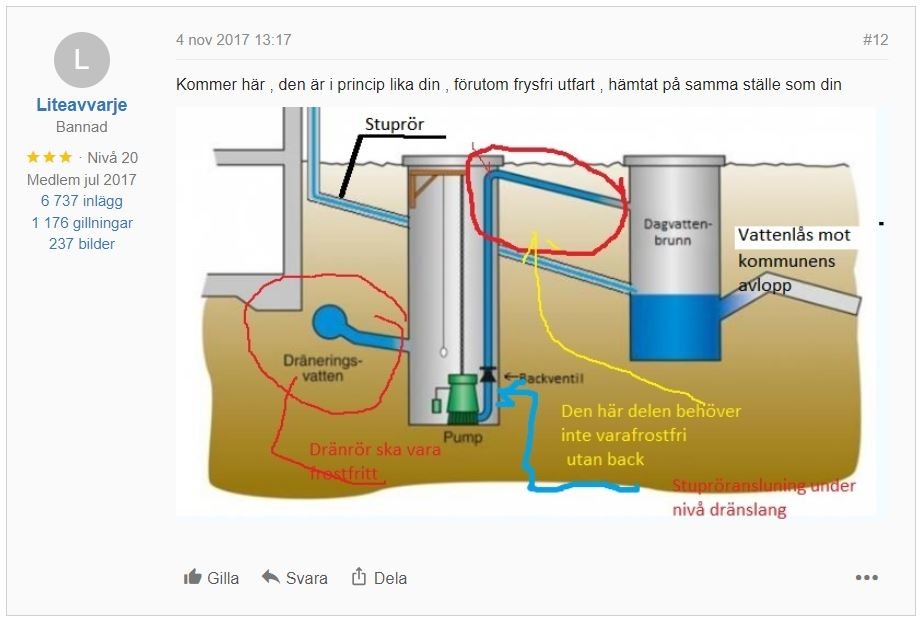

Ok då har ni separata brunnar för dagvatten och dränvatten , det var den info som jag frågade efter .
eftersom drän ligger lägre än dagvatten så kan det bli problem om dom går i samma brunn .
I dom flesta fall med gemensam brunn blir den väldigt djup och en pump ska till för att få bort vattnet
Tror du att det blir mycket vatten i dräneringen och fylla upp brunnen då . ,
Du får en skiss på vad du kan göra för att få det bra , i dagvattenbrunnen ska inkommande vara under
utgående , så det blir ett vattenlås där ( du ska ju koppla på kommunalt , kan bli lukt i stuprören .)
Från dränbrunnen ska du gå upp och luta mot dagvatten och ingen backventil på pumpen se skiss
  • Skiss över dagvatten och dränvattensystem med märkningar för installation och flödesriktningar.

Tack för utförlig ritning! Så dräneringsvatten går alltså via dränbrun vidare till dagvattenbrunn vidare till kommunalt dagvatten? Vet inte hur mycket vatten det kommer från dräneringen men tänkte att det är bäst att ta det säkra före det osäkra och ha separata brunnar. Hellre lite för mycket krut än för lite. :) Ang, frostfritt, menar du att det ska ligga på frostfritt djup?
