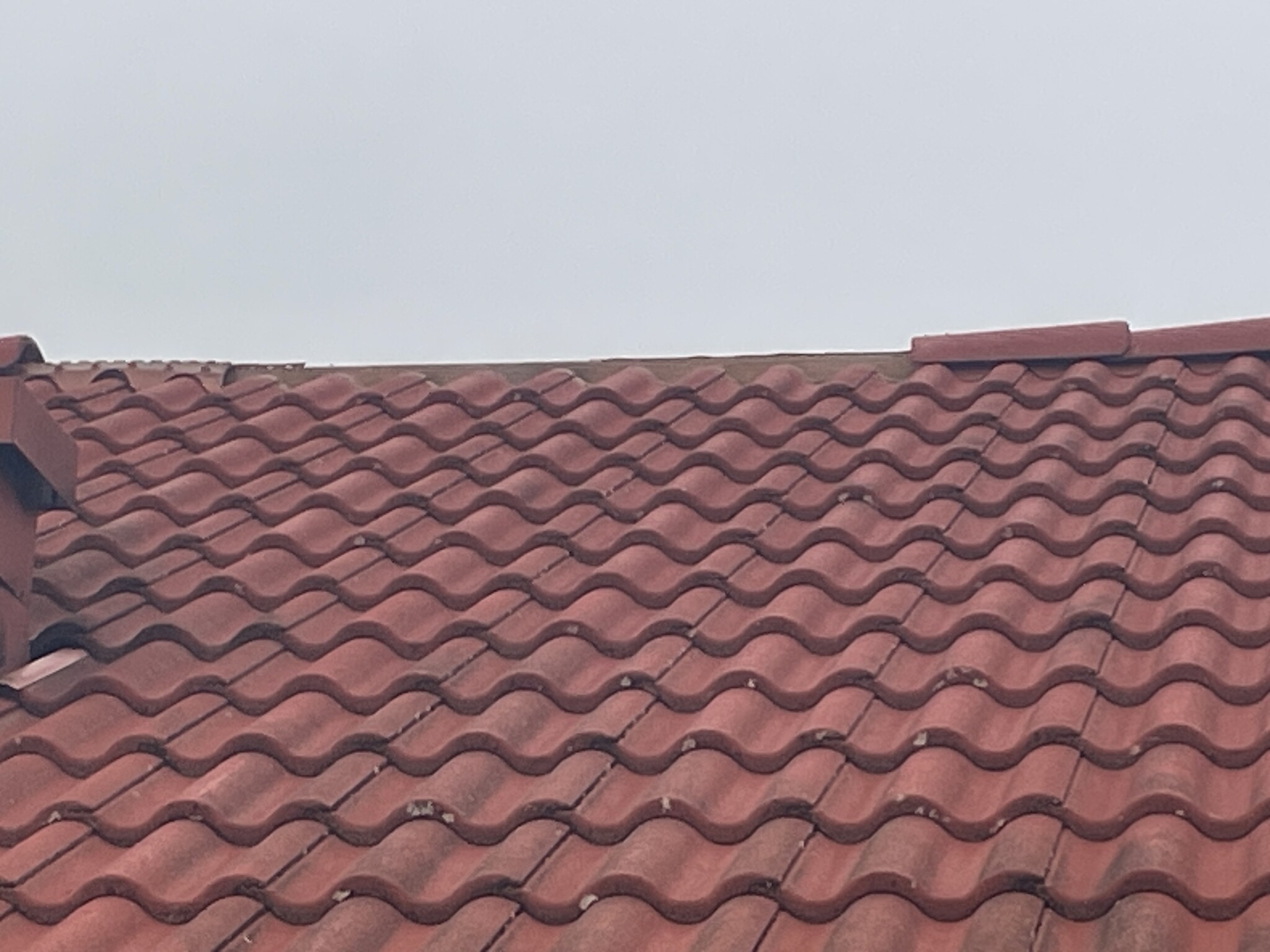

Flertalet nockpannor har blåst av i stormen och nu regnar det. Blåser för mycket för att man ska kunna gå upp på taket. Nockblecket har också blåst av. Hur lagar man detta?
Hur kollar man om det blivit vattenskador?

Kåken klarar sej utan nockpannor nån vecka eller så om den har råspont och papp under pannorna.
Taket ser lätt ut att gå på så du kan lungt ta hem mtrl i kommande vecka för att reparera det när väder och tid sen tillåter. Glöm inte att spika/ skruva fast de nya pannorna.

Man brukar (ska!?) fästa nockpannor, och raderna närmast gavel och takfot.
Jag är inte helt säker på om det är ett krav, och var man hittar det, kanske i leverantörens anvisning och/eller bygg-ama osv.
Men jag har för mig att jag läst sådana anvisningar, och att det även beror på taklutning. Men det var en massa år sedan nu som jag lade taket, så jag har dimmiga minnen.
Men oavsett kan jag inte tycka annat än att det är vettigt att åtminstone skruva/spika nockpannor, och nedersta raden, och raden närmast gaveln, jag är ganska säker på att jag har gjort så.

När man lägger såna tegelpannor ska du ändå ha takpapp under, som extra safety. Den håller bra mot regn, länge. Men den är tunn så den ska inte exponeras flera år för sol och oväder.J Julius1983 skrev:
Sen finns de som fuskar men de är grovt fusk om man inte lagt nån papp alls därunder.
Jag hade inte oroat mig. Lägg dit nya pannor när du hinner, och sätt några nockpannor med skruv (gärna med gummibricka) och skruva inte för hårt, de ska kunna röra sig litegrann med tiden, annars kan de spricka o de vore lite synd.

Om nockpannorna ligger lösa får du se till att åtminstone sätta upp en varningsskylt så att folk (grannar, besökare, egna familjemedlemmar, brevbärarn) kan hålla sig på avstånd och inte behöva få en panna i pannan bara för att det blåser lite.
