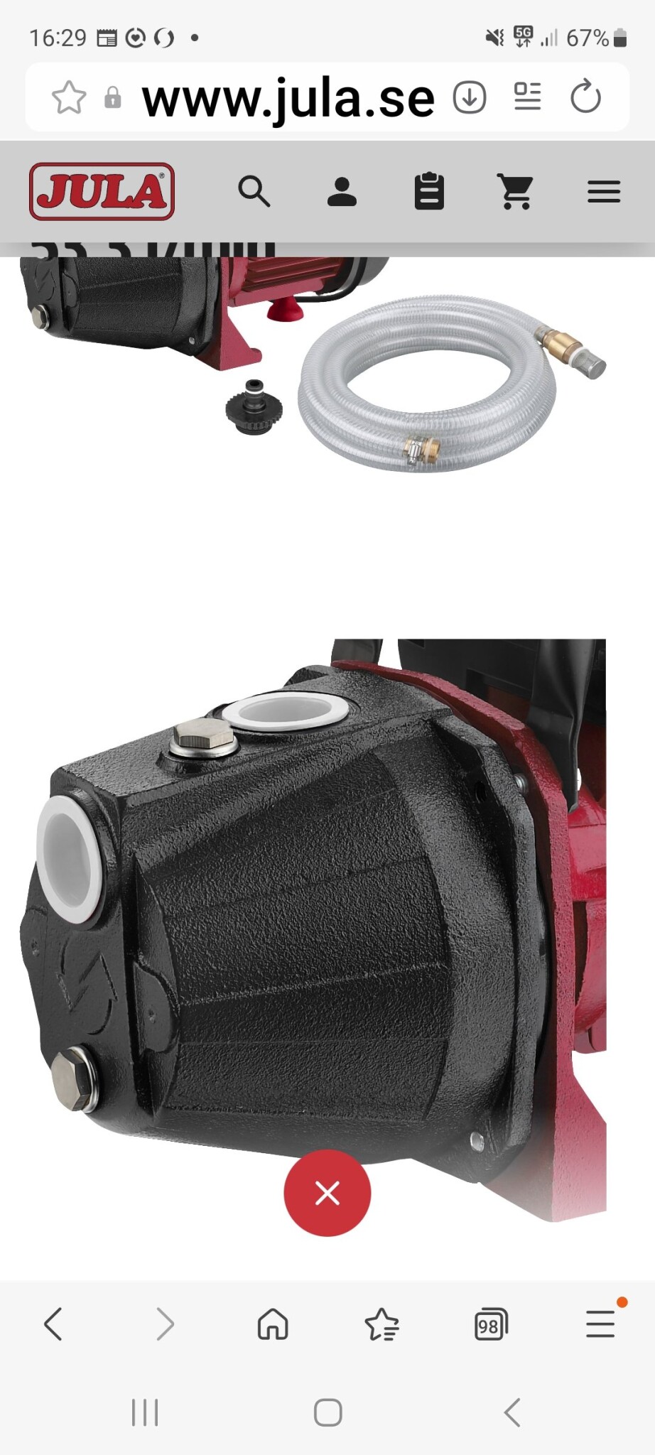

Hej, har en nedgrävd 3 kubikstank för regnvatten och vill nu sätta i en dränkbar pump med utanpåliggande gardenakoppling. Finns en mängd pumpar från ett par hundra till en massa tusen och behöver hjälp med att dimensionera pumpen... Tanken är placerad i en slänt och skall orka pumpa till en gräsmatta två meter nedanför men även till en yta cirka 8 meter ovanför tanken. Några tips?
Hej, då kanske jag tänker (förstått) fel... Jag har idag en extern Valco pumpautomat men tycker den inte är så vacker där den står och var därför ute efter något att ha i brunnen. Också meckigt att ta in och förvara den på vintern, (ok , världsligt problem men ändå....
Googla dränkbar tryckpump eller bevattningspump. Du vill gärna ha en pump som levererar över 4 bar om den ska vara användbar. Typ denna https://www.proshop.se/DraenkTryckp...3Y9y8eV6PN-30Y5EZCzRddKaYTe_kswBoCuOEQAvD_BwE
Jag skulle välja en jetpump för att vara säker på att få upp vattnet hela 8 meter. Åtminstone om du vill ha en normalt tryck i bevattningen.

Jag rekommenderar en pumpautomat med sugslang till tanken, t.ex en sån här:
https://www.biltema.se/fritid/tradgard/tradgardspumpar/pumpautomat-pa-1301-2000038619
Jag har både denna och dränkbar pump typ dräneringspump från Gardena. Pumpautomaten vinner alla gånger. Förutom det uppenbara att den ”alltid är redo” (den slår på pumpen när trycket faller), så är är det handhavandemässigt överlägset. Högre tryck, enklare underhåll (man slipper ta upp pumpen och göra rent med jämna mellanrum).

Du får köpa en kraftig dränkbar pump och prova.
Kanske räcker denna, men var medveten om att det troligen bara kommer rinna vatten ur slangen 8 meter ovanför. Trycket är alldeles för svagt för att kunna använda sprutpistoler eller vattenspridare.
