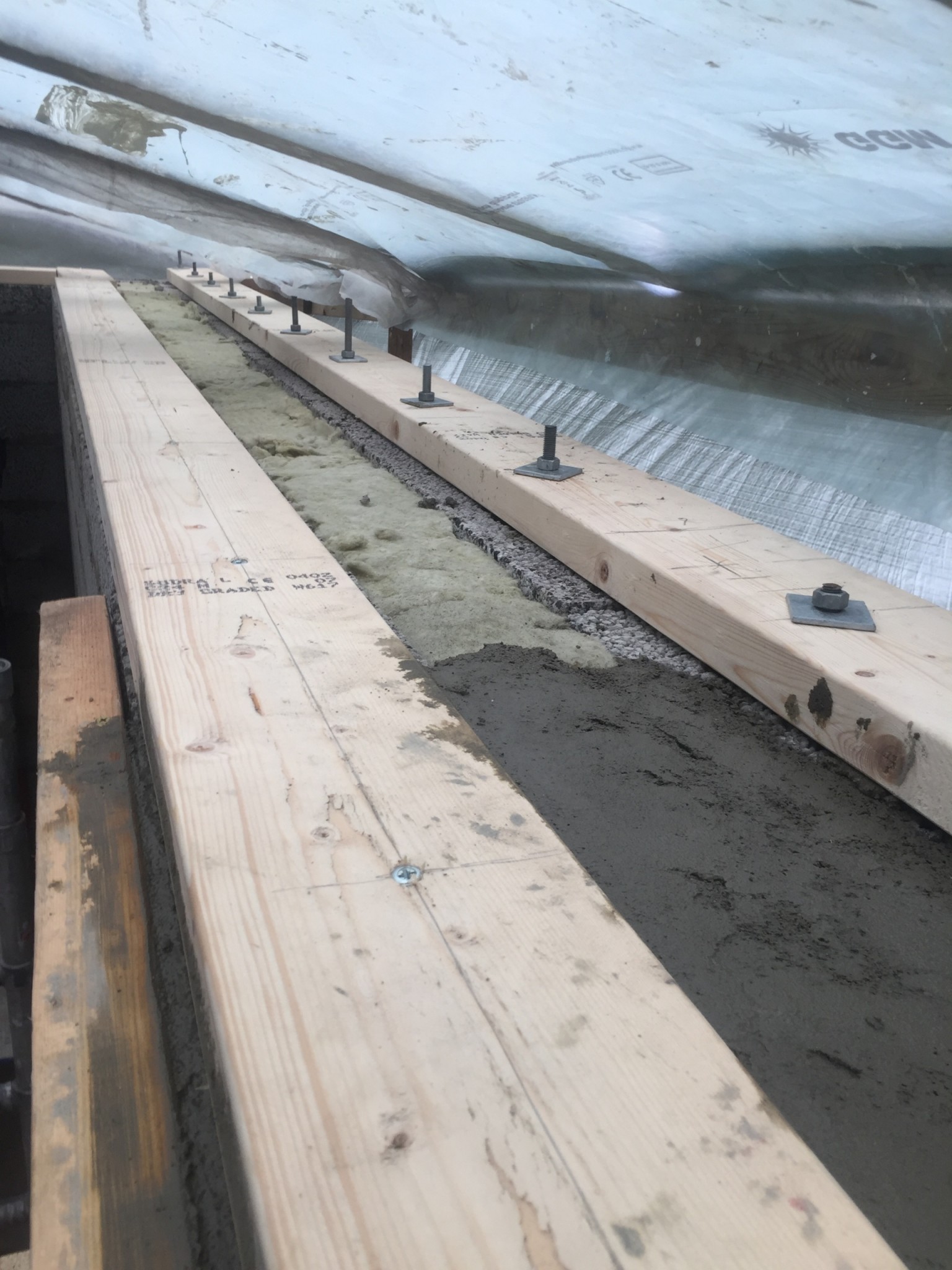

Okej hammarband i yttervägg är det inte lättare att göra det i hela väggens tjocklek typ 20cm så att man kan spika täckbräda på utsidan rakt i hammarbandet?
Krävs syllpapp under hammarbandet?
Blir nog bult i u-blocken. har du nåt tips på arbetsgång för att enklast få bultarna att passa i hålen på hammarbandet?
Först gjuta in bultar och låta torka antar jag? Eller passa in hammarbandet med bultarna medans betongen är blöt?
· Blekinge
· 10 117 inlägg
Inget fel i att hammarbandet går ut i liv med putsen. Ingen poäng med för breda hammarband, det blir bara besvärligt. 95 mm räcker.
"Krävs syllpapp under hammarbandet?" Svar ja.
En bra metod när man skall gjuta in beslag är att först fästa dem i virket som beslagen skall hålla fast, sedan fylla på betong och sedan trycka ner beslag med virke. Du måste dock ha lite luft mellan virke och betong medan betongen brinner. Därefter lossar du bultarna, tar bort hammarbandet, lägger på syllpappen och skruvar fast hammarbanden.

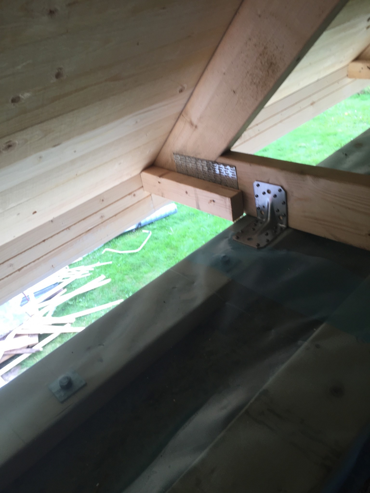

Det hänger lite på hur isoleringen av vindbjälklaget skall göras. I normalfallet med luftad takfot täcker du takfotslådan underifrån med panelbrädor som spikas med ca 1 cm springa mellan brädorna. Sedan monterar du ett insektsnät ovanifrån. Det finns tre typer av nät: rostfritt, aluminium och plast. Rostfritt är skitdyrt, plastnät käkar mössen upp, så jag skulle välja aluminium.
Oki men om jag täcker med brädor underifrån hur långt ut lägger jag isoleringen?
Måste jag montera en regel eller bräda mellan alla takstolar vid fasadlivet eller kan jag skippa det?
Ska ha 40cm isolering ca.
· Blekinge
· 10 117 inlägg
Isoleringen bör inte gå utanför fasadlivet. Hur isoleringen skall avgränsas beror på vilken typ du skall använda. Cellulosafibrer, vilket jag rekommenderar, kräver definitivt någon sorts skiva i kanten.
