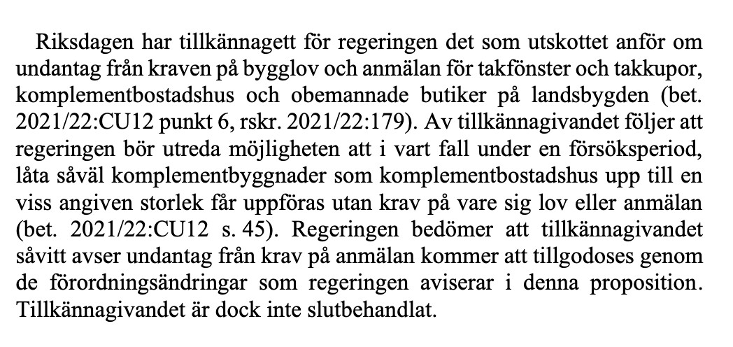

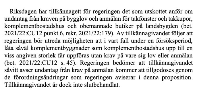

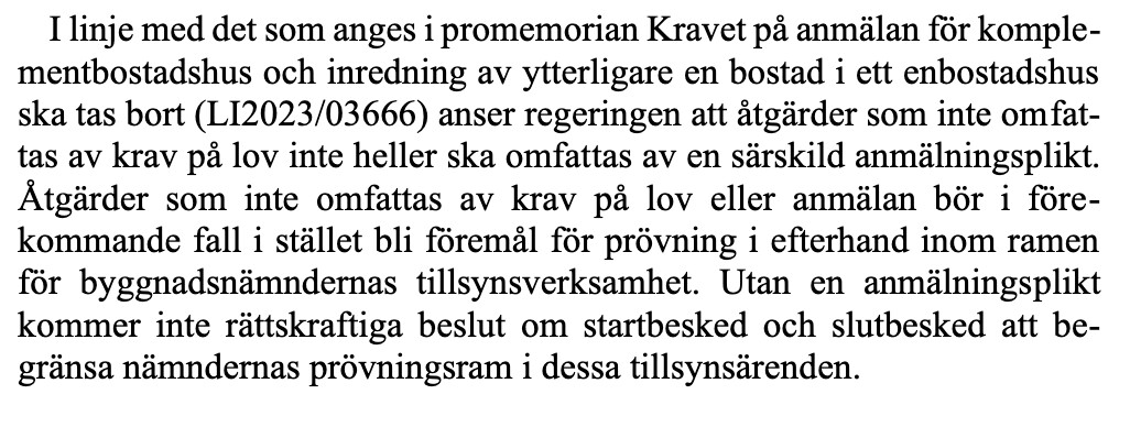

Ja, allt är upp till regeringen nu hur de formulerar anmälningsregelverket i plan- och byggförordningen (PBF) de ska besluta om de närmsta veckorna. De kan göra detta till ett förlamande anmälningsträsk eller liberalisera brett.
I propositionen ser det ut som att det inte kommer att förekomma anmälningskrav, att det liberaliseras brett:
"I linje med det som anges i promemorian Kravet på anmälan för komplementbostadshus och inredning av ytterligare en bostad i ett enbostadshus ska tas bort (LI2023/03666) anser regeringen att åtgärder som inte omfattas av krav på lov inte heller ska omfattas av en särskild anmälningsplikt."
Hela texten i propen:
Textstycke om plan- och byggförordningen och framtida ändringar kring anmälningskrav för byggprojekt i Sverige enligt promemoria LI2023/03666. Utdrag ur ett riksdagsbeslut om undantag från krav på bygglov och anmälan för komplementbostadshus och byggnader på landsbygden.
klaskarlsson och 2 till

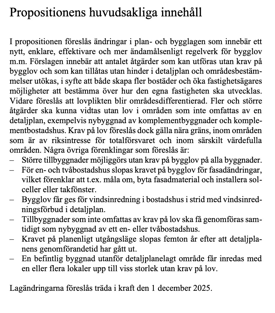

Här är regeringens sammanställning av ändringarna man la på riksdagens bord för beslut igår:
Sammanfattning av regeringens förslag till ändringar i plan- och bygglagen, med fokus på bygglov och regler för fastighetsutveckling.
Är du intresserad av någon detalj så finns ett kort kapitel om varje del att läsa i propositionen:
https://data.riksdagen.se/fil/65A15A50-B5DF-493A-A3E1-DB62D4EB993B
