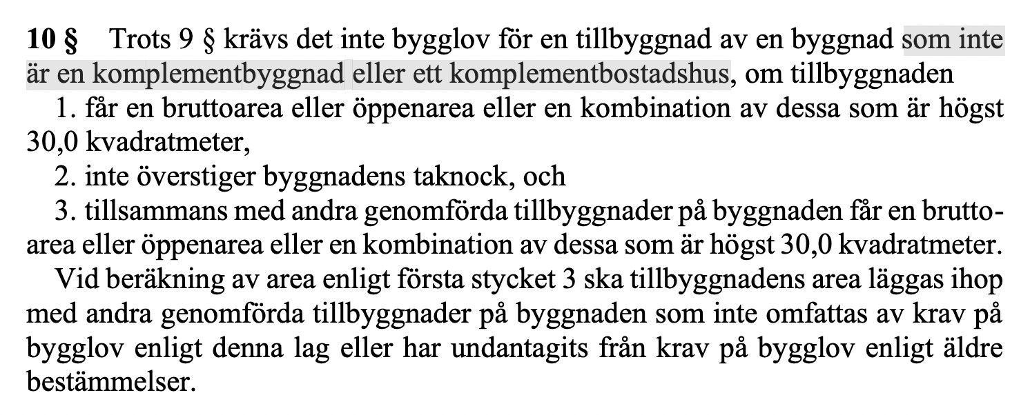

Garaget kan du inte bygga till med 30 kvm utan det enbostadshuset som du kan göra det på.
Har du inte byggt friggebod eller attefallshus tidigare har du potten om 45 kvm kvar att nyttja utan att behöva bygglov om alla förutsättningar i övrigt är uppfyllda.

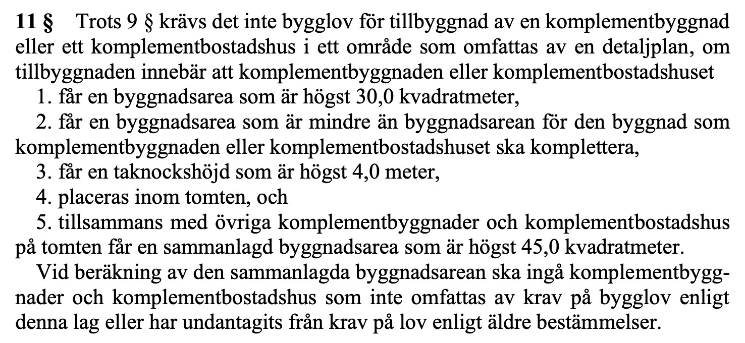

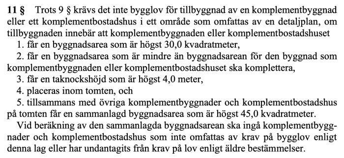

Nja ett garage klassas som komplementsbyggnad. För att en kunna utföra en lovfri tillbyggnad på just en komplementsbyggnad så får inte byggnaden bli större än 30kvm totalt inkl utbyggnaden.S Smed242 skrev:Ännu en fråga från en lätt förvirrad:
Om jag har ett 50 m2 garage (byggt med lov), då kan jag bygga till detta med 30 m2. Likaså bostadhuset. Och dessutom totalt 45 m2 fristående komplementbyggnader?
Eftersom garaget inte är en bygglovsbefriad komplementbyggnad så kan väl inte det och tillbyggnad räknas in i potten bygglovsbefriade komplementbyggnader, tänker jag fel?
Så hade du haft bygglov på en komplementsbyggnad/garage som va 20kvm så hade du fått bygga ut den med 10kvm till.
Tillbyggnaden får inte heller vara större än byggnaden det byggs till. Så hade du haft bygglov på 12kvm hade du endast fått bygga ut 12kvm.
Ja, utifrån Boverkets lista på ändringar verkar det vara så:
"Det krävs bygglov för tillbyggnad av komplementbyggnader och komplementbostadshus om byggnaden efter tillbyggnaden blir större än 30 m2 inom detaljplan och 50 m2 utanför detaljplan, högre än 4 m inom detaljplan och 4,5 m utanför detaljplan, lika stor eller större än den byggnad den kompletterar eller placeras utanför tomten."

Nya lagtexten som reglerar detta (inom detaljplan):O oxöga skrev:Ja, utifrån Boverkets lista på ändringar verkar det vara så:
