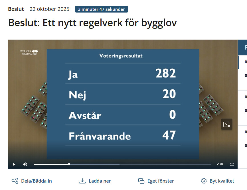

Kan notera att det röstades nej till att behålla anmälningsplikt för attefallClaes Sörmland skrev:

Verkar inte vara många emot:Claes Sörmland skrev:
EDIT:
Bild härifrån, ifall man vill kolla själv så jag inte tolkat det tokigt.
