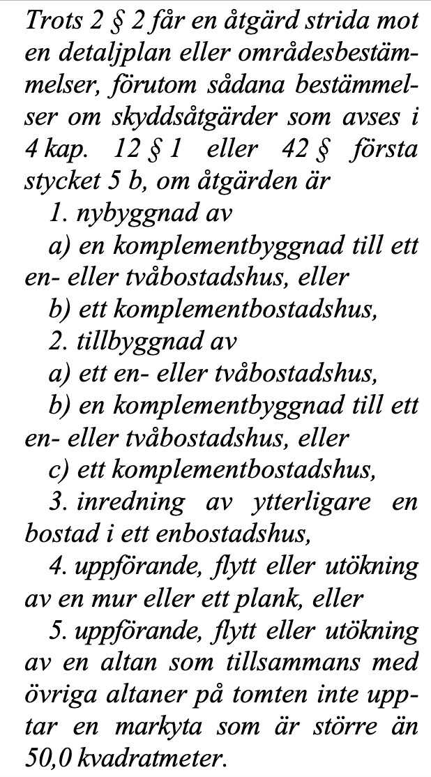

Men det gäller inte en utbyggnad endast tillbyggnader som skall vara fristående från huvudbyggnaden?
Nej, det införs ett undantag att följa detaljplanen i 10 kap. 2 a § avseende de åtgärder som inte omfattas av bygglov:
Det var verkligen en nyhet, tack.
