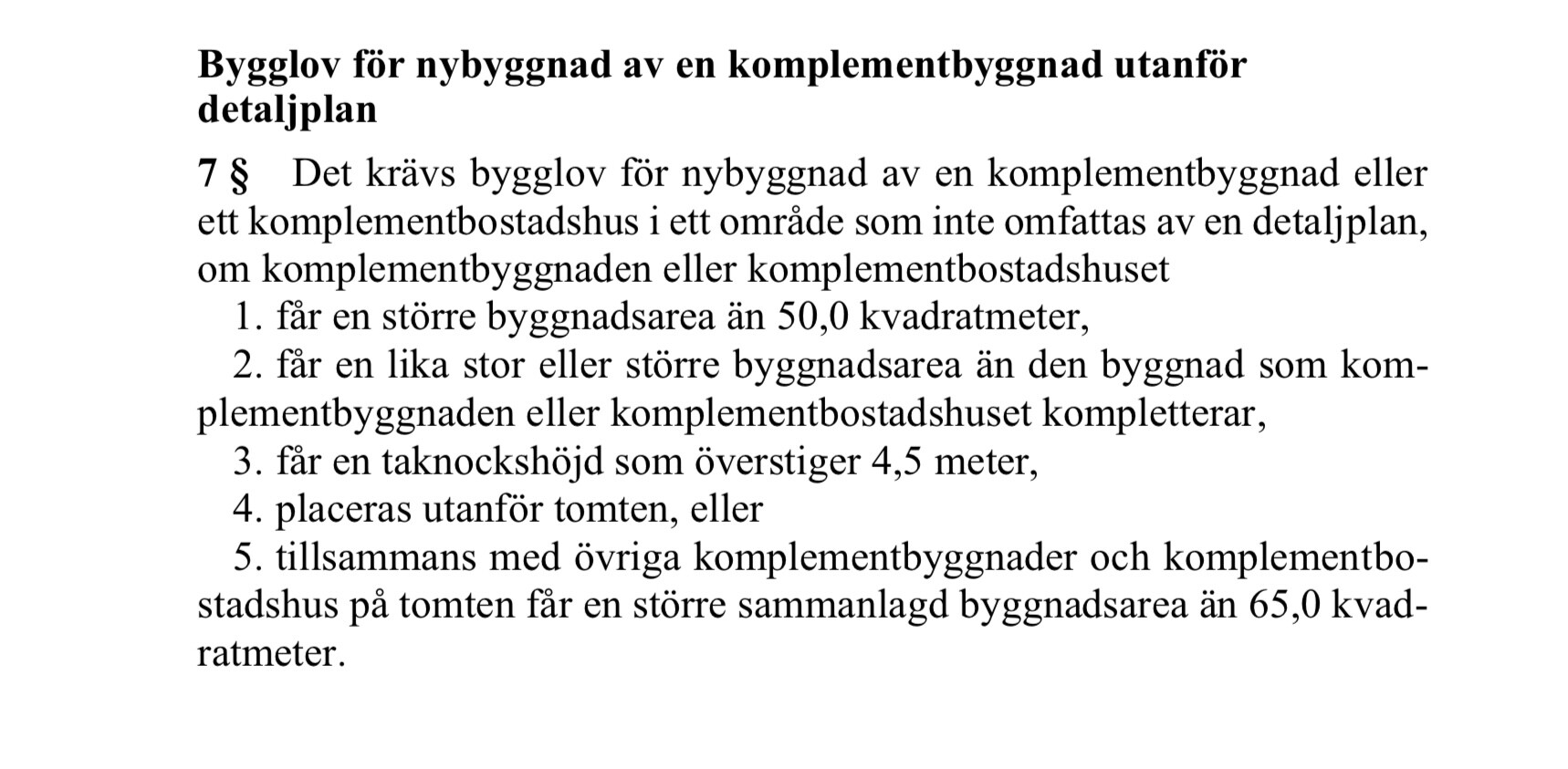

Hur lyder inskränkningen i förslaget om komplementet byggnader?Nötegårdsgubben skrev:
Utanför detaljplan ska komplemenbyggnadernas sammanlagda yta få uppgå till 65 kvadratmeter.A Abyaby skrev:
Jag har inte läst förslaget i detalj, men idag finns det ingen gräns alls om man bor utanför detaljplan och sammanhållen bebyggelse. Så det är en möjlig försämring av nuvarande regler.
Men jag har inte läst förslaget i detalj. Det är möjligt att man inför ett nytt område - Utanför detaljplan, men inom samlad bebyggelse - Där 65-kvadratsgränsen gäller och lämnar det gamla fria området fortsatt fritt?
Skogsägare
· Stockholm och Smålands inland
· 23 912 inlägg
Om frågan rör utom detaljplan blir det enligt följande:A Abyaby skrev:
Det blir alltså en maxarea på 65 kvm komplementbyggnader utan bygglov och en och samma byggnad får inte vara större än 50 kvm.
I dagens regelverk (9 kap 6 § PBL) saknas båda de begränsningarna.

Återvänder till frågan. Begreppet finns fortfarande kvar, men inte just för komplementbyggnader.useless skrev:
Men jag undrar hur många bostadsfastigheter det ens finns utanför sammanhållen bebyggelse som inte är jordbruksfastigheter, och i dessas fall kan ju ofta något byggas fritt för näringen.
Nåja, några kommer få strängare regler här, det är inget att snacka bort.
När jag ändå är inne på fastigheter utanför sammanhållen bebyggelse får de faktiskt lättnader med. De får nu göra om upp till 50 kvm i befintliga byggnader utan lov.
Man kan alltså bygga om 50 kvm av ett gammalt uthus till ett snickeri, kontor eller vad man vill utan att behöva begära lov för ändrad användning.
Huruvida det faktiskt är en frihetsreform eller ”alla” alltid gjort så ändå låter jag vara osagt. Nu blir det iaf. tillåtet.

Jag tror man bör titta noga på andra stycket i nya 9:7 för att utröna det här, för som du säger sker ett konceptuellt skifte. Där står:Claes Sörmland skrev:
Undrar hur man får svar på detta. Jag har en sådan fastighet med byggnader som fördaterar detaljplanen och byggnadslovskravet på landsbygden. D v s de är lagligt uppförda vid tiden men saknar bygglov. Så jag är personligen intresserad om de kan tänkas äta yta från "ytpoolen" för komplementbyggnader som inte kräver bygglov.
Enligt dagens PBL så uppförs ju friggebodar och attefallsbyggnader via särskilda bygglovsundantag. Men enligt den nya skrivningen så rör det sig inte längre om ett undantag utan istället att komplementbyggnader upp till en viss storlek och byggnadsareasumma helt faller utanför det generella bygglovskravet. Rätt stor konceptuell skillnad.
”Vid beräkning av den sammanlagda byggnadsarean ska ingå komplementbyggnader och komplementbostadshus som inte omfattas av krav på bygglov enligt denna lag eller har undantagits från krav på lov enligt äldre bestämmelser.” [min kursivering]
Min tolkning är att när inget krav på lov funnits alls (som utanför detaljplan före -87) så är inte specifikt komplementbyggnaderna undantagna, utan det saknades helt sonika krav alls. Dessa ska därför inte räknas in i de 65 kvadraten.
Författningskommentaren på s. 407 f. ger tyvärr inte mycket hjälp och frågan berörs inte alls i de generella kommentarerna i 4.5.2.
Vi får väl se vart frågan tar vägen i doktrin och sedermera praxis, i den mån den alls blir aktuell.

Ursäkta på förhand, jag har inte tagit mig igenom hela tråden. Pratat nyligen med bygglovsavdelningen på komunen och eftersom jag bor utanför sammanhållen bebyggelse får jag bygga nya byggnader som är mindre i bredd längd och höjd jämfört med vår stora huvudbyggnad utan lov eller anmälan. Precis som vi gjort med vårt garage.
Är det alltid komplementbyggnad som ni pratar om som då skulle begränsas till högst 50kvm? Jag planerar bastu/gym-byggnad på kanske 65kvm. När kan den här ändringen tidigast börja gälla?
Det gäller komplementbyggnader som t ex din bastu/gym-byggnad. Det kan börja gälla 1 oktober. Den nya begränsningen är max 50 kvm 4,5 m nockhöjd på byggnad om det är utanför detaljplanerat område utan bygglov. Och max 65 kvadratmeter tillsammans med alla andfra friggebodar/attefallshus.O OskarL skrev:Ursäkta på förhand, jag har inte tagit mig igenom hela tråden. Pratat nyligen med bygglovsavdelningen på komunen och eftersom jag bor utanför sammanhållen bebyggelse får jag bygga nya byggnader som är mindre i bredd längd och höjd jämfört med vår stora huvudbyggnad utan lov eller anmälan. Precis som vi gjort med vårt garage.
