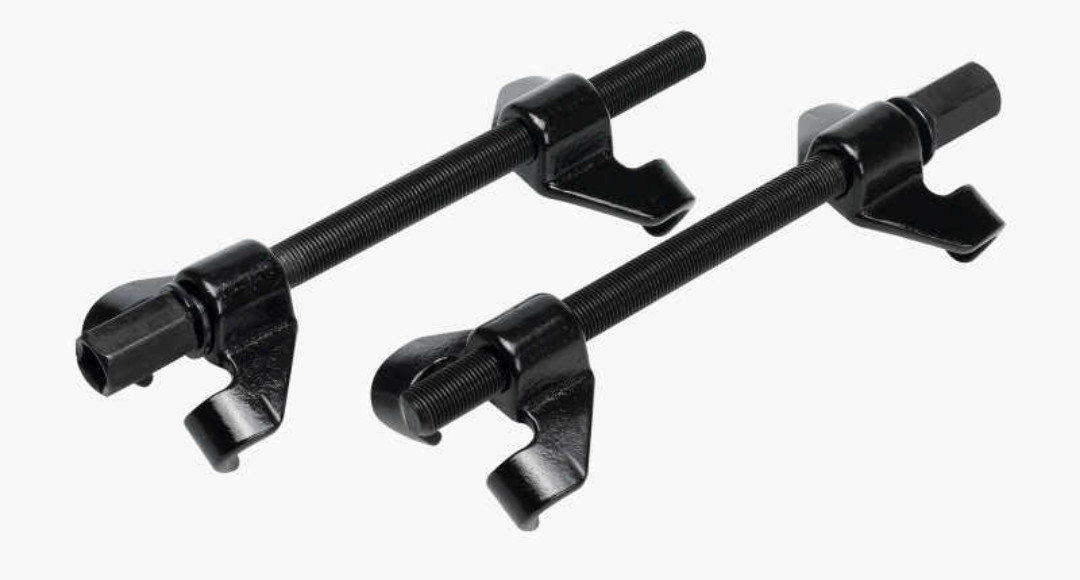

Fjäderspännare ?
Japp. Första pris är fjäderspännare med UV-beständig svart finish.
Två svarta fjäderspännare med UV-beständig finish på vit bakgrund.
De jag har funkar inge vidare på fjädern med 3 olika diametrar. Man får liksom bara tag på mitten av fjädern. Dessutom låg de i fars garage. Därav denna lösning. Dumt, ja men det gick väl.

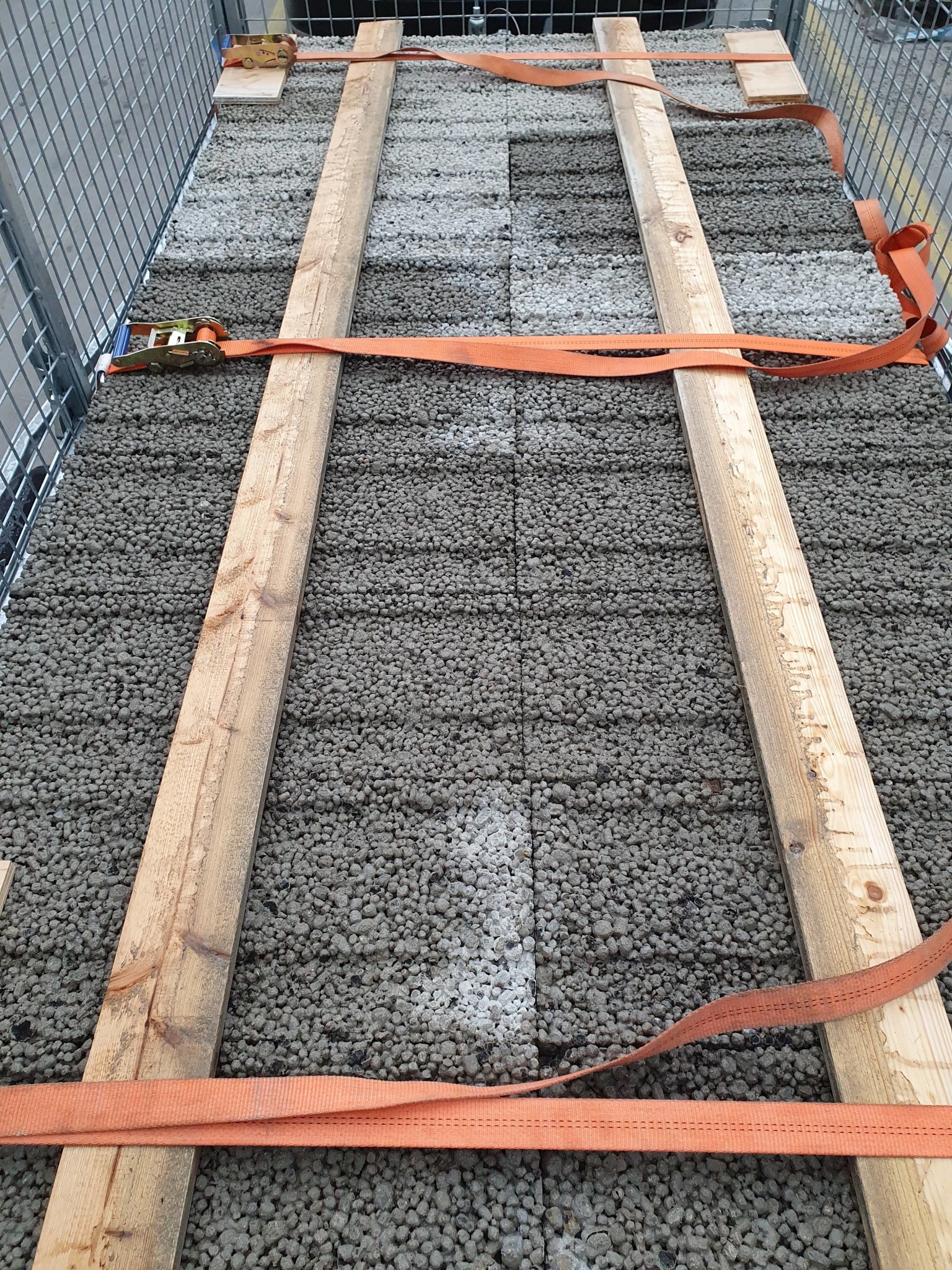

I tråden Skräckexempel på lastsurrning dök det för ett tag sedan upp ett förslag om att ha en egen tråd för att visa goda exempel på hur man lastar. Då jag inte sett någon sådan tråd så tar jag initiativet och skapar en. Om det redan finns en tråd jag inte hittar så får gärna mods flytta mitt bidrag dit.
Jag tänkte dock att det inte bara skulle vara exempel man från början vet är bra, utan att vi ska kunna visa upp hur vi gjort, be om råd, få glada tillrop och konstruktiv kritik.
Så jag börjar med att bidra med gårdagens lastning av smågatsten:
Det jag var mest fundersam kring är hur mycket detta egentligen väger. Det är ca 8kvm smågatsten. Släpet lastar 1020kg. Jag tror inte det var överlast. Vad tror ni?
Det känns även lite märkligt att inte surra något, men jag tänker att detta är som att köra sand, fast med väldigt stora korn. Så länge det ligger under lämmen tänker jag att det är ok. Ett lastnät hade varit perfekt, men något sådant har jag inte.
Är det två lager stenar? Hur hög är varje sten? Du behöver omvandla 8 kvm till antalet kubikmeter. Jag brukar räkna med tätheten 2.0 för stenmaterial. Jag gissar på att du har ungefär dubbelt så mycket vikt som du tror, bara genom att titta på bilden. Ge mig uppgifterna, så räknar vi på det.
Fyra träreglar arrangerade längs med, säkrade med tre oranga spännband över grå makadam på en byggplats.
Jag har tyvärr bara fyra stycken hörnskydd så mittersta spännbandet drogs inte åt så hårt. Jag får tillverka två till. Synpunkter? Visst hade det varit bättre med två reglar 45x95 istället för de här brädorna. Men jag tror att detta funkar också.

Det hade varit mycket bättre med hellånga hörnskydd och ett spännband som sitter framifrån bak med hörnskydd. Som det är nu så är det bara lämmar/gallergrindar som håller i dom flesta stenar
Nja, jag räknar med att lämmarna både fram, bak och på sidorna duger för förstängning.
Kom igen nu, ingen har någonsin surrat stenar mer än på bilden, det ser tillräckligt bra ut. Åkte jag en kortare väg hem med det där skulle jag nog inte surra alls om jag hade galler.
Hellånga hörnskydd håller jag med om. Får tillverka ett par inför nästa lass.
På en vagn med gallersidor surrar man väl inte lecablock? Dom lär ju inte blåsa bort direkt...
