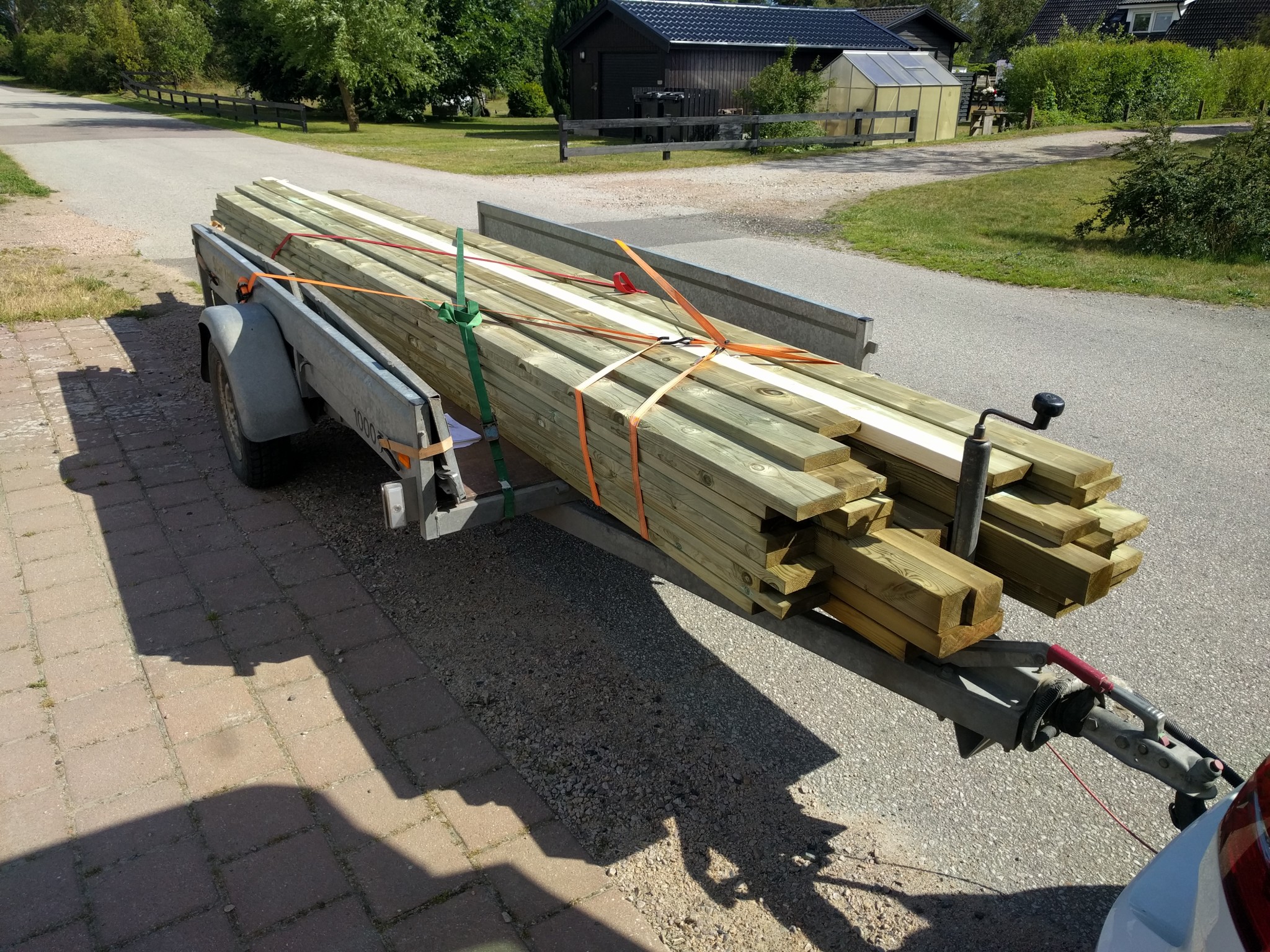

Lastad släpvagn med timmer och bräder ordentligt fastspända redo för byggprojekt.
:seenoevil:
Vet inte om jag vågar visa mig i denna tråd igen.
Men finns det förbättingspotential så finns det :thinking:
:seenoevil:
Mycket spännband blev det men inte ett enda som hindrar lasset från att glida bakåt
:seenoevil:
inte godkänt...
ta ett band och dra ihop högen, ett fram och ett bak. Ett varv runt högen.
köp två nya spännband, kraftigare, och kroka i släpet på ena sidan, dra över under över och sedan fast i släpet på andra sidan. Ett fram ett bak.
klart.
jag tycker de band du har är för klena för att spänna ner ett så stort lass på ett bra sätt.

Ser ut som snören. Köp på dig 4 st riktiga spännband ;)
Jag har ett gäng breda och några smala. Men när jag kör brädor så har jag ett band bak och ett fram som jag surrar från ena sidan, runt brädorna och haka i andra sidan. Spänn ihop ordentligt.
Sen 2 band i öglor ett fram och ett bak.
Ditt gröna hade jag kört tvärs över med en snurr runt högen och ner i andra sidan typ.

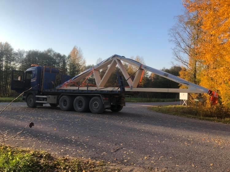

Lastbil som transporterar en stor takkonstruktion på en väg omgiven av höstlöv.
frågor på det?

D Danneeandersson skrev:
frågor på det?
Fullt lagligt (y)
G
jajamen
Många tycker att det kan omöjligt vara lagligt med sånt brutalt överhäng, men sitter allt fast som det ska och är utmärkt som det ska så är det lagligt, även om det är ut konstigt.
Kan inte vara kul att köra där det är tvära svängar med det överhänget.

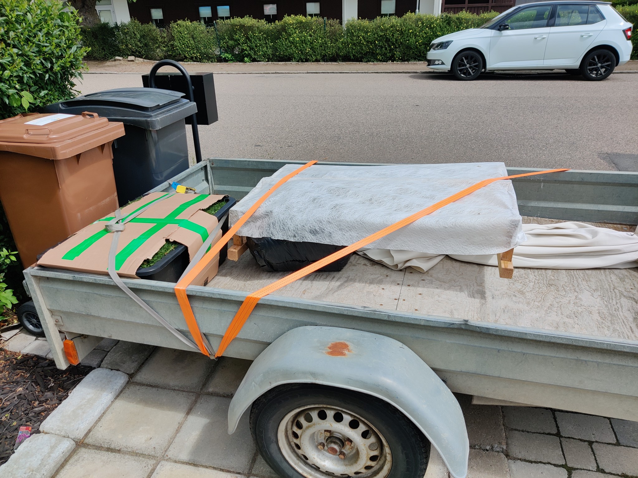

Öppen släpvagn lastad med byggavfall säkrad med spännband, parkerad vid en gata.
Dugligt? :thinking: ska trots allt 1.3km 40/50km/h väg till tippen. :surprised:
haha nej man fick tänka sig för lite. Mesta problemet var när jag skulle upp till huset, tvär högersväng som går uppför. Fick montera bort postlådan
