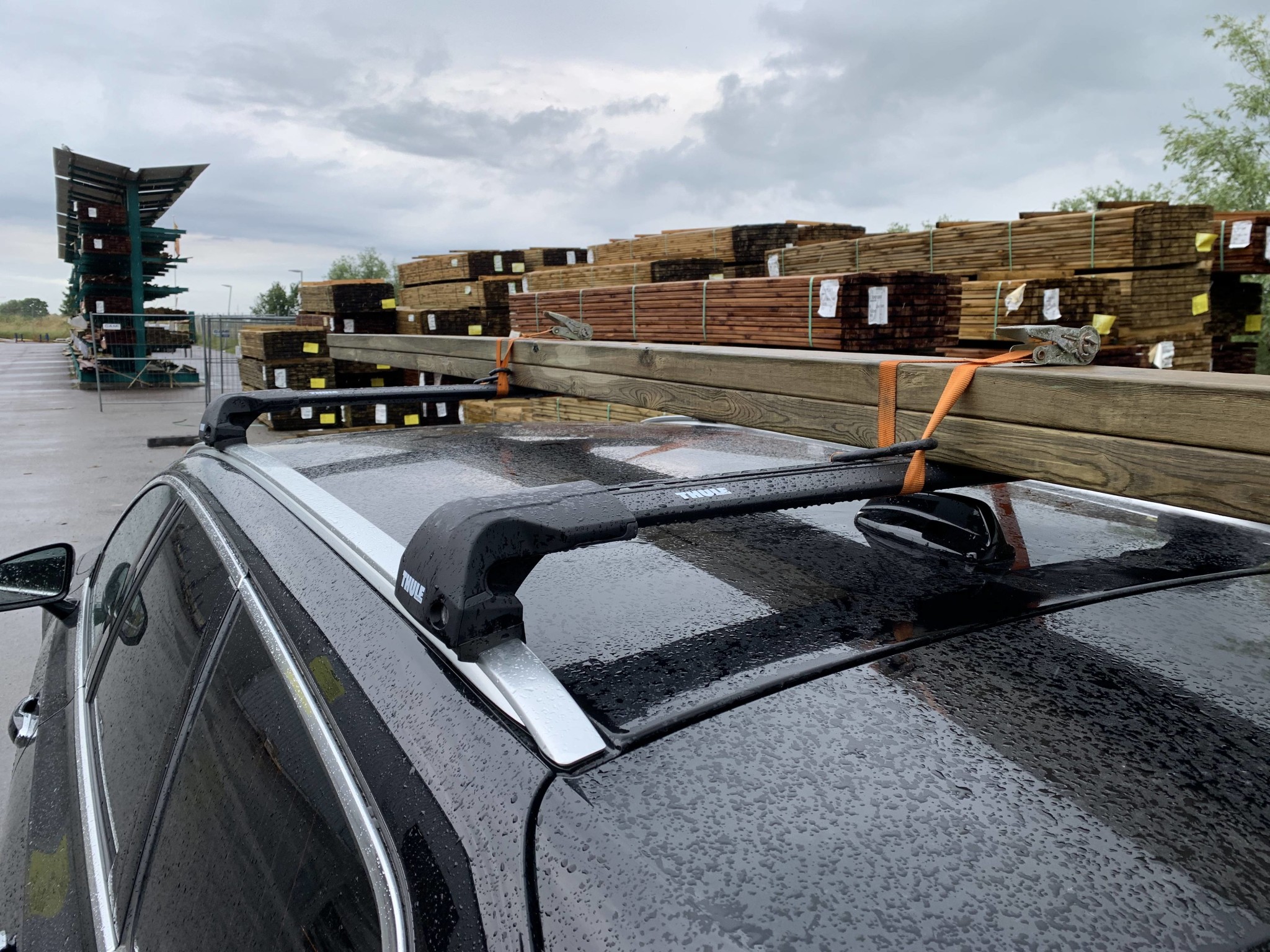

Recensera min lastning
Jag vill istället ha banden rakt ner direkt bredvid kartongen, på båda sidor, fram och bak. Tar du tag i bakre delen på förpackningen kan du antagligen dra den i sidled nu och det beror på att vinkeln på spännbanden är för liten - de behöver gå mer rakt upp.C chrille-gäddan skrev:
Lägg spännet ovanpå lådan, dra ner under bågen, upp över lådan, ner under bågen och sedan upp till spännet och koppla ihop. Då kommer det sitta fast.
Band runt framkant är ju bra men drar du åt den så den inte riskerar att blåsa av knuffar du nog lådan bakåt => du behöver en likadan säkring bak. Eller, så tar du bort dessa två och gör som jag sa ovan, det kommer sitta tillräckligt. Fördelen med ditt extra sling framåt är att det kompenserar för den svagaste länken här, nämligen själva förpackningen som antagligen är det som brister först vid en krock.

Banden är ju dragna runt kartongen så oavsett om dom går rakt ner eller snett ner så kommer man inte att kunna röra lådan i sidled eller framåt/bakåt, så länge lådan är hel vill säga.MathiasS skrev:

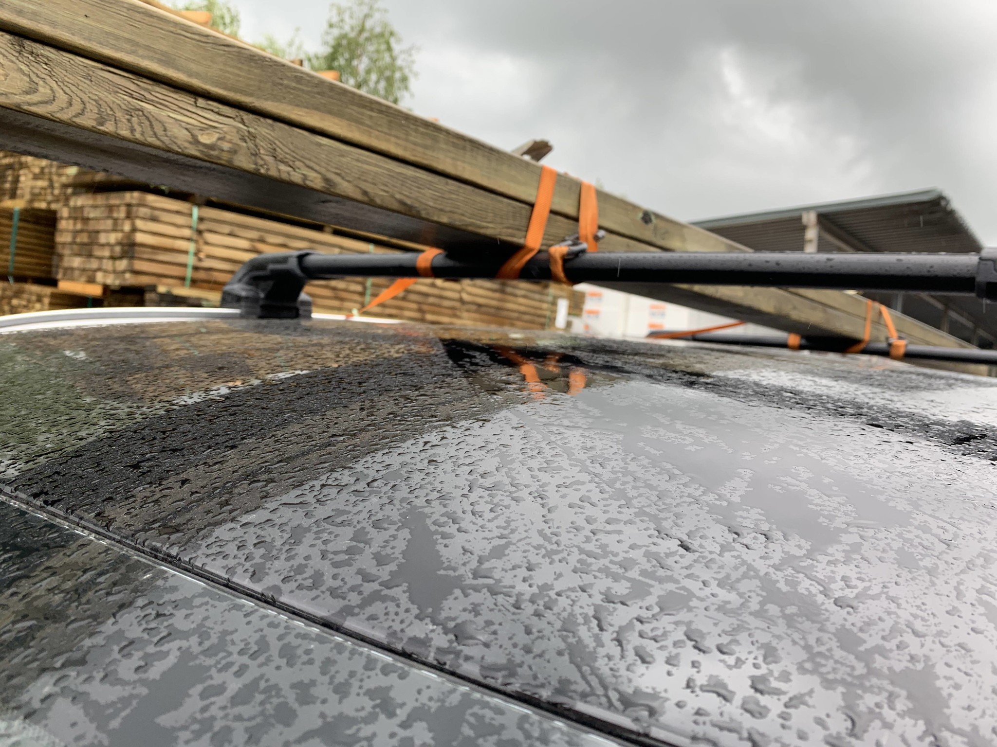

Har ingen bild på det men jag kompletterade tryckt virke på takräcket lite spontant! Kollade vikt per planka och räknade hur många jag kunde få med!
Någonstans räknade jag fel iaf för räcket hade böjt sig som en banan när jag kom hem!
Förmodligen 3-400% överlast!
