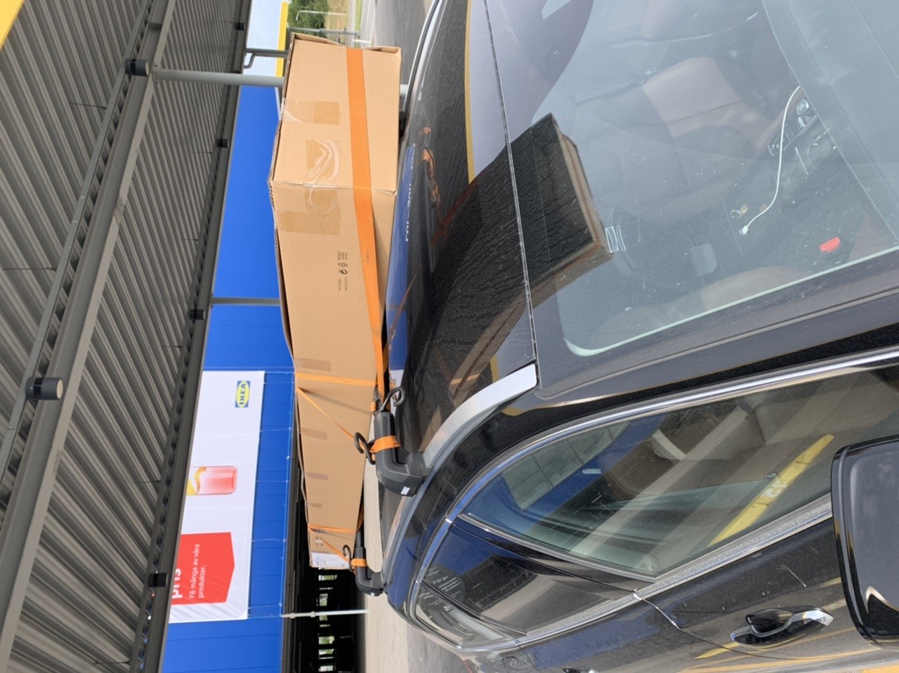

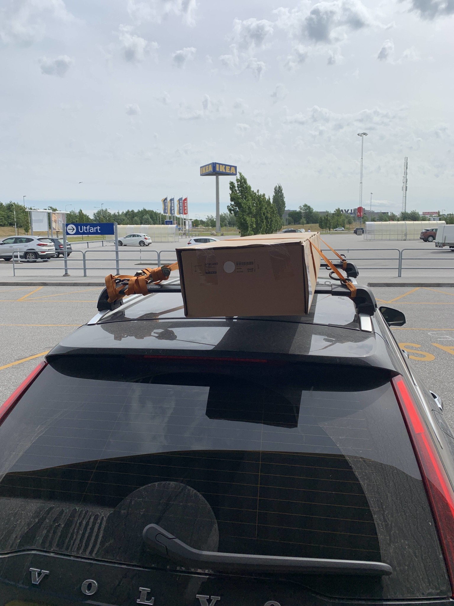

För att återgå till ämnet:
parasoll blåste sönder igår så fick snabbt hänt snutt nu på förmiddagen.
synpunkter på lastsäkring?
  • Stor kartong fastspänd ovanpå en bil med spännband.
  • Bil med lastsäkrad kartong på taket framför IKEA, med spännband över kartongen och IKEA-skylt i bakgrunden.

På höger sida har du dragit bandet genom öglan istället för att använda kroken.
Dvs inget som kan lossna.
Bandet har du dragit ett varv runt paketet.
Dvs godset har ingen möjlighet att glida i sidled och iom att du börjar och avslutar loopen upptill på paketet så spänns det ner .
Föredömligt. Utmärkt!
